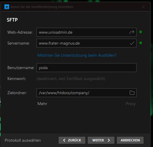

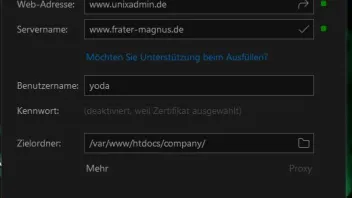

Sorry, aber da glaube ich eher an einen Fehler bei Ihnen, da ich das von mehreren Rechnern und Mobilgeräten getestet habe und jedes Mal auf der richtigen Seite gelandet bin.
Die Webseite wurde korrekt veröffentlicht. Ich sehe ja die Dateien im System auf dem Server.
