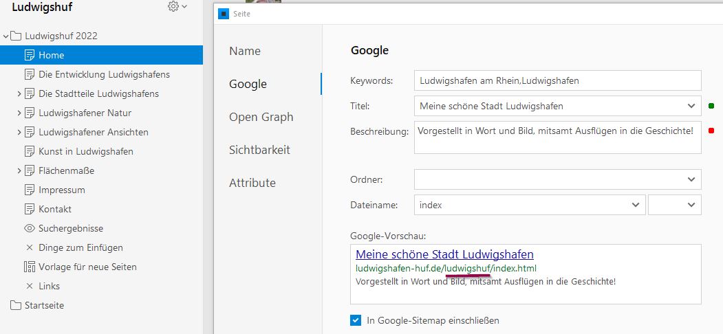

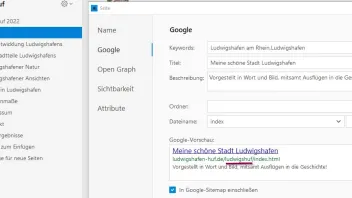

    Ich habe das Problem gefunden. Ein Vergleich mit einem anderen Projekt ergab Unterschiede, wie in diesen Screenshots zu erkennen, zu Ihrer Info:
    Eine Anpassung, in der ich die markierten Eintragungen löschte und die Page komplett neu hochgeladen hatte, brachte den erhofften Erfolg.
    Sie haben mir den Impuls gegeben, in dieser Richtung zu forschen: dankeschön!
    Vielen Dank, Stefan!
    Leider habe ich nicht die geringste Ahnung, woher dieser zusätzliche Ordner kommt, der mich schon sehr lange stört... Es muss in meiner frühen Versuchsphase passiert sein.
    Und noch weniger Ahnung habe ich, wie ich dies korrigieren kann, so dass einfach nur "donnerhuf.de" daraus werden könnte... Hätten Sie einen Vorschlag für mich? Ich lade Sie dann gerne in mein Haus auf Mauritius ein! :)

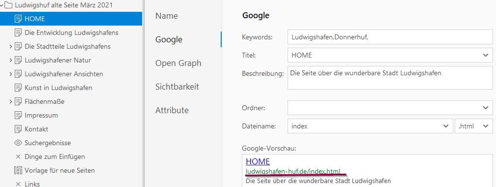

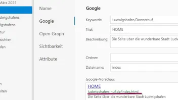

    Hallo und guten Tag,
    ich habe eine neue Seite angelegt, bei der allerdings ein Unterordner hinzugefügt wurde, den ich gar nicht wollte. (Bild 1). Jedesmal, wenn ich diesen Ordner im Dateimanager lösche, wird er wieder neu angelegt.
    Auf der alten Seite ist der Pfad korrekt (Bild 2), so muss die Page auch gefunden werden.
    Ich benutze ZP 16.5 privat
    Herzlichen Dank, Ludwig
