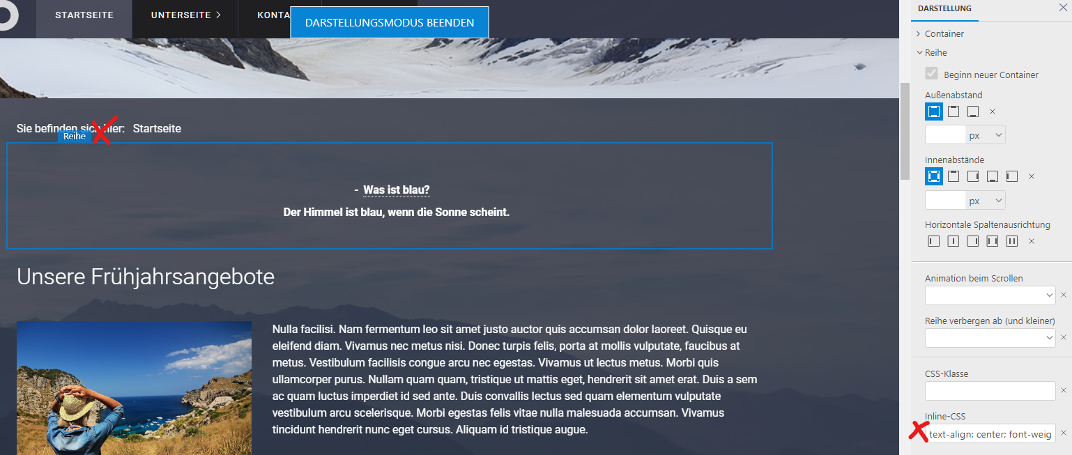

Alles anzeigenHallo Yessi
Wenn Du den Text, inklusive der Fragestellung zetriert & fett haben möchtest, geht dies am einfachsten so:
Klick auf "Darstellungs-Einstellungen" -> Bereich "Reihe" -> im Feld "Inline-CSS" folgendes eintragen ...
Wenn Du anschliessend im selben Reihen-Bereich weitere FAQ-Widgets einfügst, sind diese dann ebenfalls zentriert & fett.
Um die Zentrierung, bzw "fett" - für zum Beispiel anderen Inhalt - wieder "aufzuheben", platziere nachfolgende Widgets, bzw. nachfolgenden Inhalt in einer neuen Reihe, oder einem neuen Container.
Einen schönen Sonntag und viele Grüsse
elch

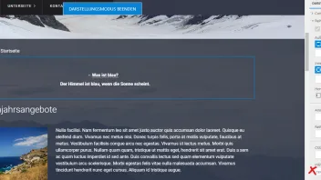

Guten Morgen,
wollte mal fragen ob es möglich ist, das o.g. Widget so zu platzieren, dass mittig erscheint und ob das Schriftgewicht auf "fett" eingestellt werden kann.
Einen schönen Sonntag und vielen vorab...
...vielen Dank Mario ![]()
...vielen Dank!
Der zweite Code sieht sehr gut aus ![]()
