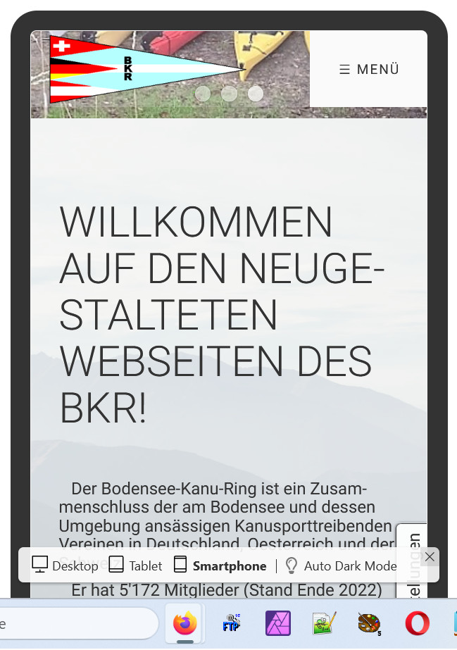

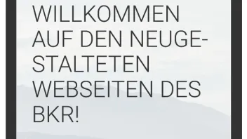

    Volltreffer!

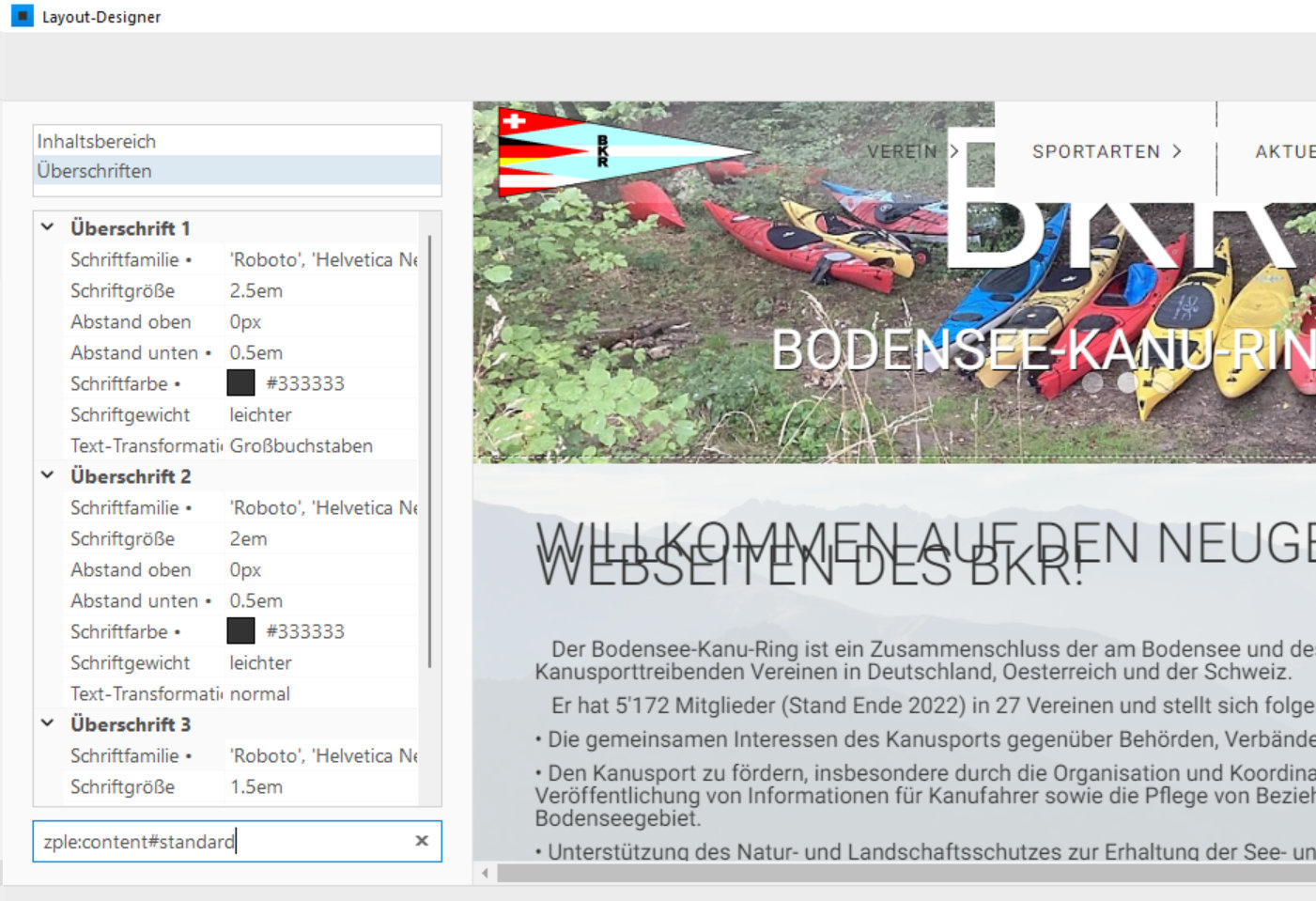

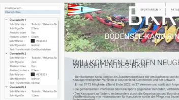

    Ich habe in der genannten Layout-Einstellung (Inhaltsbereich....) vorher mal die Schriftgrösse und die Zeilenhöhe auf 1em geändert.
    Jetzt habe ich dort die Zeilenhöhe auf 1.1 zurückkorrigiert und siehe da :: die Überschriften überlappen sich nicht mehr und die Textzeilen haben immer noch einen schönen Zusammenhang!
    Vielen Dank, Stefan, bis zum nächsten Problem...
    Hallo Stefan, danke für die schnelle Antwort!!!
    Ich habe das Layout auf px-Einträge überprüft und ein paar 0px auf 0em abgeändert.
    Da war allerdings kein Zeilenabstand dabei!
    Kein Erfolg...
