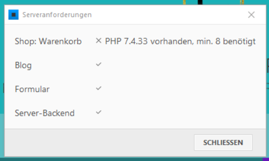

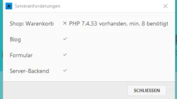

Der Hoster (Novatrend) nutzt für den Webserver die PHP Version 8.1.16
Im Zeta zeigt es mir:
Ist das wirklich ein Thema beim Hoster oder weil ich in den Einstellungen mit der Gmail-Adresse arbeite ein Problem?
Und jetzt? Wo könnte es klemmen? ![]()

Hallo Zusammen
Ich habe das neue neue ZP Update gemacht. Jetzt habe ich auf allen Shop-Links einen Fehler.
Konkret wird der ganze Shop nicht mehr angezeigt, sondern weist untenstehende Fehlermeldung aus.
Fehlermeldung:
Composer detected issues in your platform: Your Composer dependencies require a PHP version ">= 8.0.0".
Was genau bedeutet das und wie kann ich das beheben?
