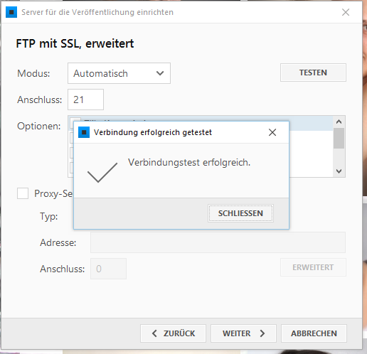

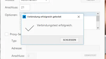

Zum Beitrag von Thomas: die Supportmeldung ist erfolgt. Wo speichert er das Protokol ab, damit ich es hier hochladen kann ?

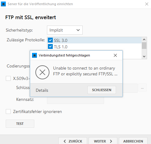

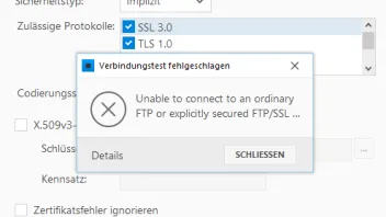

Zum Beitrag von Stefan: Die Webserver-Konfig. habe ich noch mal durchlaufen lassen. Da war keine Fehlermeldung.
Aber, wenn ich nach dieser Meldung auf Weiter geklickt habe wird ganz oben im DropDown Menü der Sicherheitstyp zur Auswahl gestellt.
Bei "Explizit" verläuft der Test erfolgreich. Bei "implizit" gibt es eine Fehlermeldung:
Hier dann dieselbe Frage: finde ich zur Meldung ein Protokoll?
VG, Frank

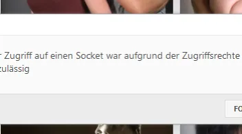

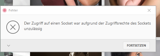

Hallo und Guten Abend,
heute wollte ich unsere Website online stellen und bin bei GONEO als externen Hoster. Verbindungsaufbau hat funktioniert, aber der Datentransfer bricht mittendrin ab mit folgender Fehlermeldung:
Hat jemand mit solch einer Meldung Erfahrung? Kann ich da irgendwo eingreifen?
VG, Frank

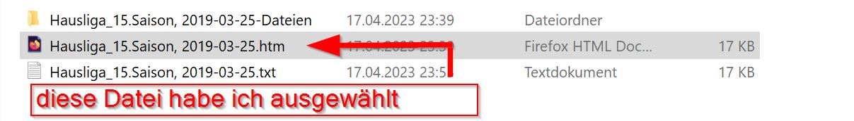

Zwischenzeitlich habe ich auch weiter getestet, aber ich komme nicht ans Ziel. Das heißt auch wenn ich eine Tabelle, die nur 1 Tabellenblatt beinhaltet als HTM-Datei einfüge kommt die Fehlermeldung. Dann mit einer Word Datei getestet: hier kommt keine Fehlermeldung, aber die Schrift wurd nicht richtig "übersetzt", so dass das Dokument fast nur kryptische Zeichen enthält und nicht lesbar ist.
Vorab schon mal Danke für deine Bereitschaft einen Lösunganstz zu finden und viel Erfolg.

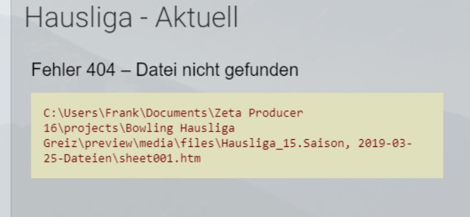

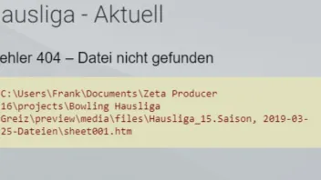

Hallo Mario,
danke für deine beiden Tips. Der erste ist für mich eher umsetzbar, aber die Lösung will mir nicht gelingen.
Das Widget "iFrame" einfügen, war dabei noch das Leichteste. Die betreffende Datei ausgewählt und dann kam als Ergebnis eine Fehlermeldung (siehe Anhang).
Die Möglichkeit 2 übersteigt meine Fähigkeiten. Grundbegriffe von HTML sind mir geläufig, aber die reichen nicht aus, deinen 2. Vorschlag umzusetzen.
Ich habe per Editor mir den Text mal angeschaut, aber das ist für mich zu hoch, da durchzublicken. Und diese Textdatei einfach anhängen und dich damit zu "überfallen" um mir zu helfen, mache ich nicht. Diese Dateei würde ich erst anhängen, wenn du einverstanden bist, die Sache näher zu untersuchen.
