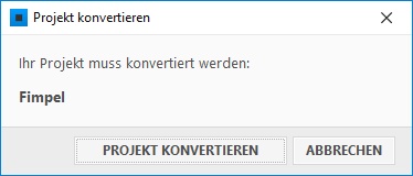

Ich kannte diese plötzliche Meldung so nicht und wollte nicht versehentlich durch "konvertieren" etwas versaubeuteln.
Vielen Dank für deine ausführliche Infos. -
Ich habe ein neues Projekt (Webseite) aufgrund einer Zeta-Vorlage (Lokus,Fokus,...??) begonnen und Zeta danach geschlossen.
Ich habe das neue projekt mit 16.8.7.0 erstellt.
Ich arbeite ausschließlich mit 16.8.7.0
Programm starte ich per Icon auf dem Desktop standardmäßig. Nur jetzt kommt besagte Meldung.(Nach dem Erstellen des neuen Projekts habe ich den gesamten Zeta-Dateiordner auf eine externe Festplatte kopiert. Danach ZP geschlossen).

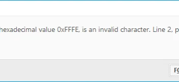

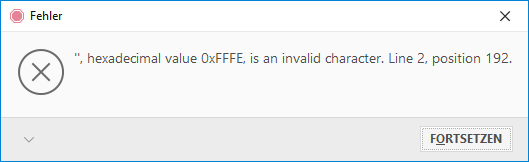

Hallo liebes Zeta-Team,
Projekt zerschossen? Zumindest nicht mehr handlebar.
Nach Erstellung eines neuen Anreißer-Textes die Unterseite veröffentlicht. Währenddessen auf Startseite ein Textwidget geändert und gespeichert. Änderungen hierbei wurden nicht mehr übernommen und die laufende Veröffentlichung funktionierte im Web, hörte in ZP aber nicht mehr auf, die Veröffentlichen-Anzeige geht nicht weg und blockiert seither das System. Fehlermeldung:
Andere Projekte kann ich aus deren Verzeichnis heraus starten und bearbeiten, mein zerschossenes Hauptprojekt nicht mehr. Zeta Producer habe ich auch schon neu aufgesetzt und eine 2 Wochen alte Datensicherung ist der aller aller letzte Ausweg.Die gesamte Fehlermeldung sieht folgendermaßen aus: (Hier im Anhang als Textdatei einzusehen)
System.Xml.XmlException.txtWas kann ich hier tun, um mein Projekt zu retten?! Und gerade heute MUSS die Seite laufen (Grmpfrr)
Vielen Dank für eventuelle Tipps.

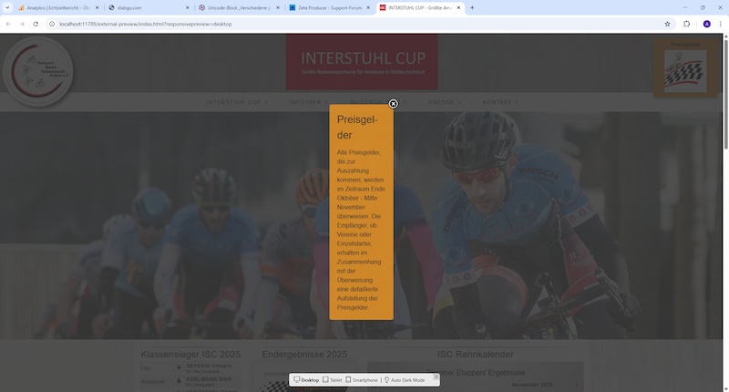

Hallo Stefan,
gerne komme ich auf das Angebot zurück und sende hier den Link zur Einsichtnahme.
Klick auf Reservierungs-PopUp (rechts oben) und das ausgegebene Textfeld erscheint außergewöhnlich schmal.
Abmaße (x/y) lassen sich im Widget leider nicht anpassen.>> Hier stand im ursprünglichen Post die Internetadresse <<
Vielen Dank für die Mühe -

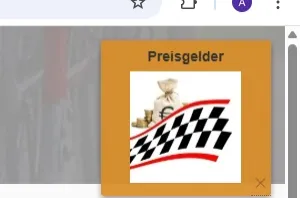

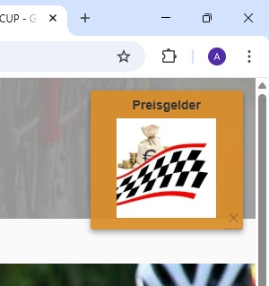

Hallo Miteinander,
das rechts-oben (Positionierung hierbei egal) angebrachte "Reservierungs-Popup" öffnet bekanntlich ein vorher auszufüllendes Textfeld. Wie im Bild zu sehen ist die Ausgabe des Textfeldes RECHT SCHMAL geraten. Die x/y-Abmaße können leider nicht bestimmt werden (PC/Handy das selbe Ausgabebild).
Der Widget-Parameter "Breite" regelt leider nur die Größe des "Button"-Feldes rechts-oben.
Wie kann ich die Abmessungen des Ausgabetextfeldes einstellen?

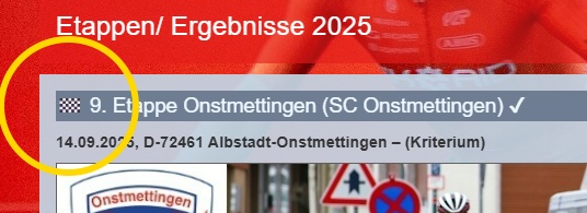

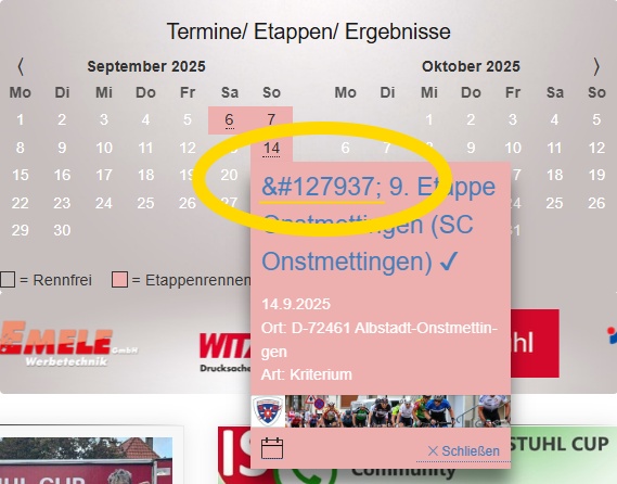

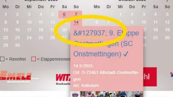

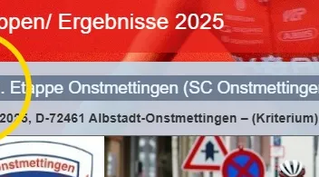

Hallo Miteinander,
ein in der Überschrift eingefügter "Unicode-Character" wird im Widget "Veranstaltung" ordnungsgemäß angezeigt (Bild 1), wo hingegen im PopUp-Fenster des dazugehörigen Widgets "Veranstaltungsübersicht/Kalenderansicht" nicht der Character selbst, sondern lediglich die HTML-Entität (🏁) angezeigt wird (Bild 2).
Das betrifft sämtliche Unicodes.
Gibt es hier vielleicht eine Lösungsoption?

Verflixt ...
Sorry, mein Fehler.
Das Widget "Veranstaltungsübersicht" meinte ich.
(Habs gerade auch in der Themen-Überschrift geändert. Sorry, und Danke).
