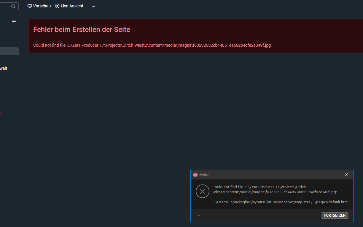

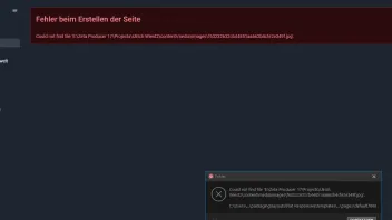

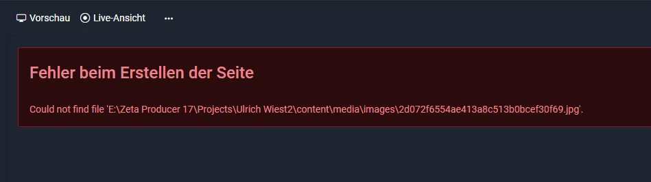

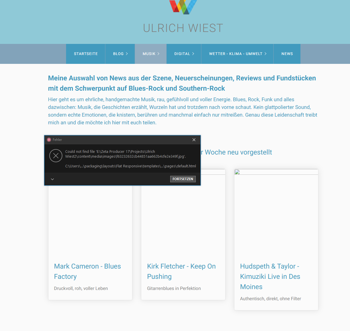

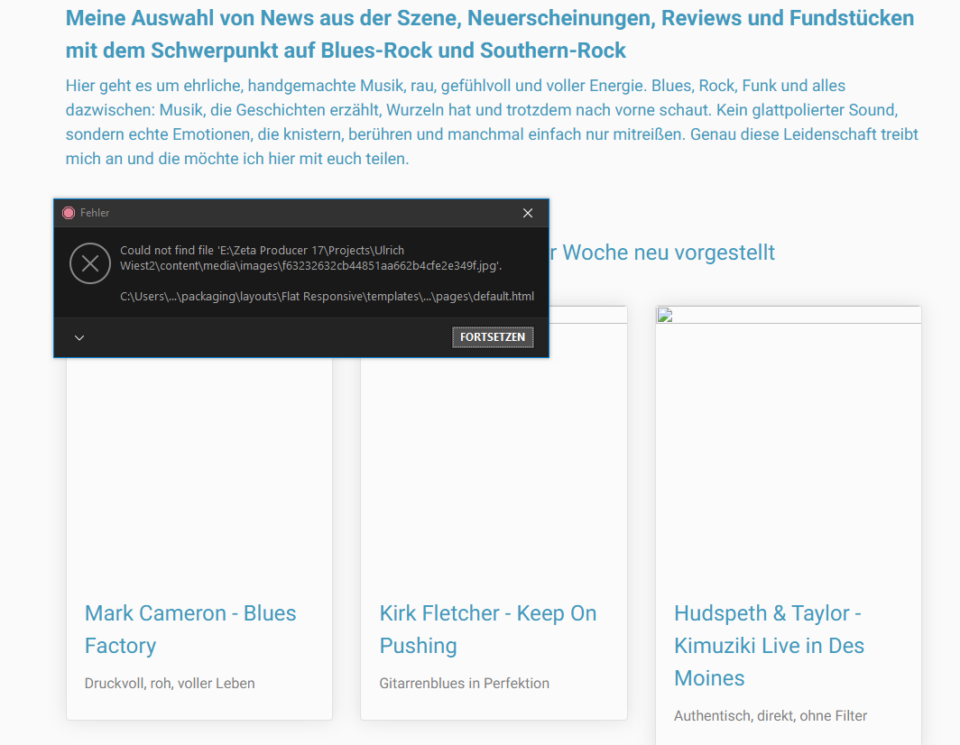

    Ulantron Bei fehlenden Bildern kann folgendes Vorgehen hilfreich sein:
    Identifizieren können Sie das fehlende Bild am besten, indem Sie sich ein beliebiges .jpg-Bild aussuchen, das Sie auf anhieb erkennen (eines, das im Projekt sonst nicht verwendet wird – ich habe mir dafür eines gebastelt, das nur ein rotes Rechteck enthält), diese Bilddatei dann in DATEINAME-AUS-DER-FEHLERMELDUNG umbenennen und in den Ordner /PFAD/AUS/DER/FEHLERMELDUNG/ kopieren.
    Anschließend sollte die Seite, die bisher die Fehlermeldung verursachte erstellt und angezeigt werden und Sie können das Bild von der Seite löschen und anschließend ein neues Bild einfügen.

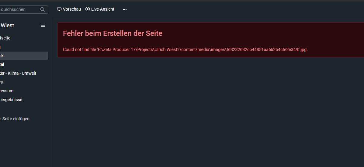

    Hat leider nicht funktioniert. Ich habe seit gestern die Protokollierung laufen, wenn's helfen kann.

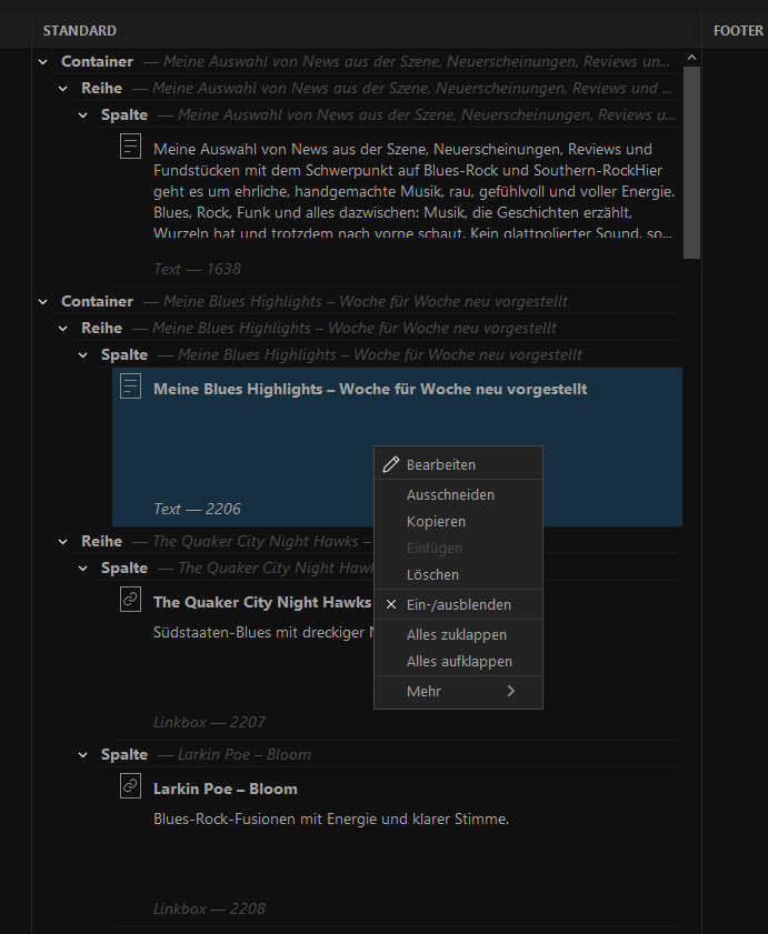

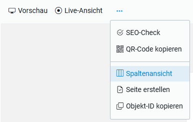

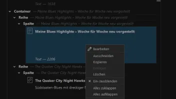

    am besten mal in die Spaltenansicht wechseln und dort den Artikel mit dem Bild löschen.
    Danach wieder in die Vorschauansicht wechseln.
    Hat das geholfen?

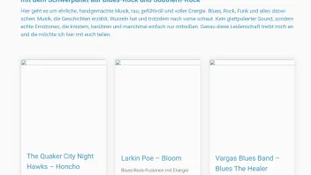

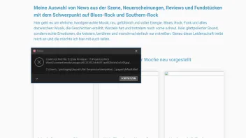

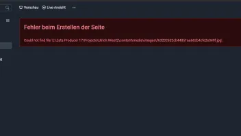

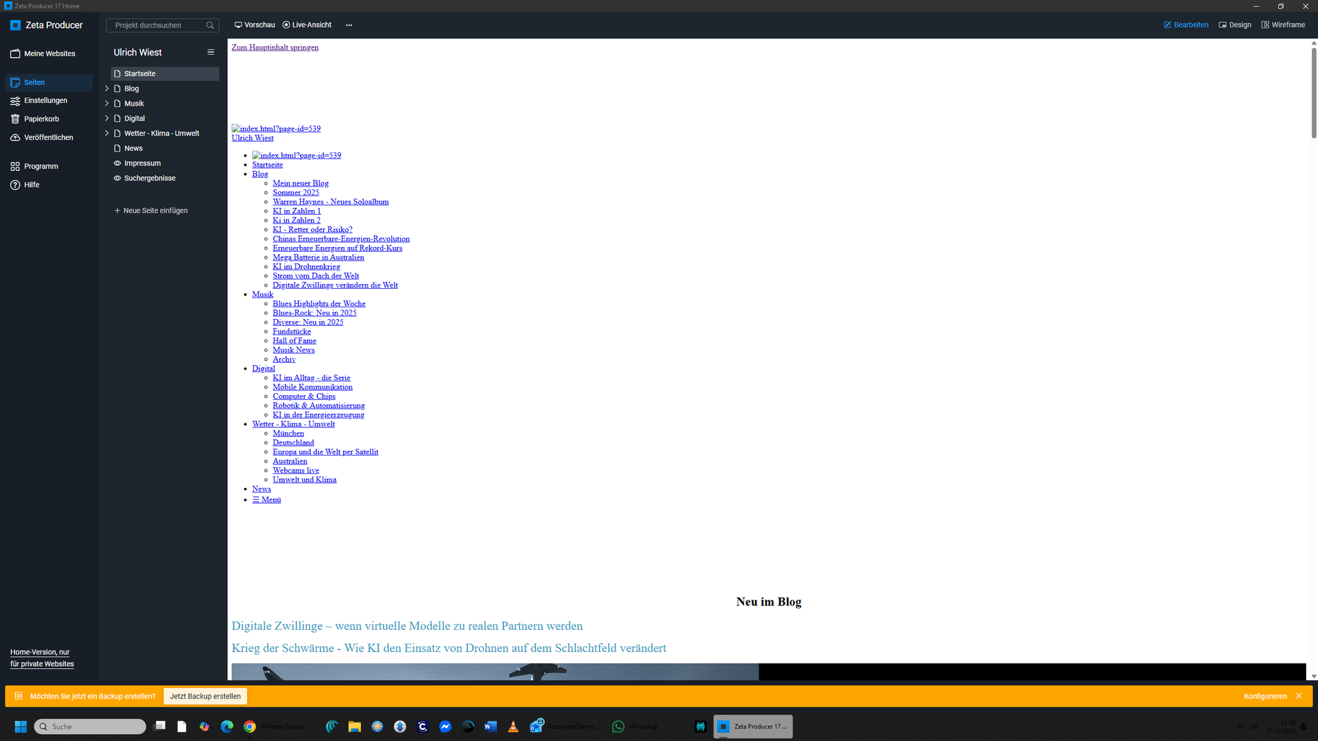

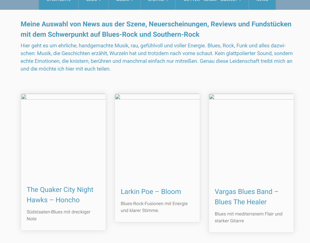

    Das hat leider nichts gebracht. Es kommt immer noch die gleiche Fehlermeldung und die Seite lässt sich nicht öffnen. In der Vorschau ist der Block ohne Bilder zu sehen. (Screenshot)

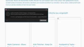

    nun hat es auch mich wieder erwischt. Die Arbeit eines Tages ist verloren. 1 neuer Blog-Artikel und 3 Musik-Beiträge sind verschwunden. Die letzten beiden Wochen verlief alles problemlos, aber anscheinend war die Ruhe trügerisch. Auch mit Version 17.0.3.0 passiert das gleiche.
    Ich habe ZP wie immer in letzter Zeit „normal“ beendet, alles wurde nach Veröffentlichung auch korrekt gespeichert. Die angefügten Fehlermeldungen sind aktuell von gestern und heute.

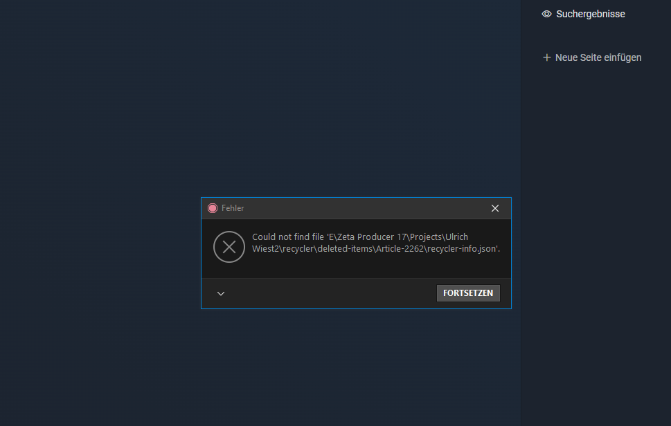

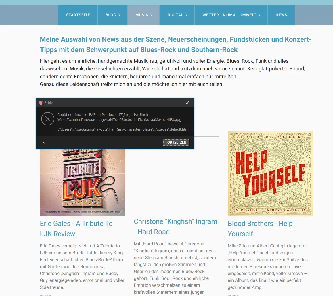

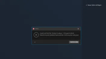

    nach wie vor habe ich Probleme nach dem Erstellen von neuen Beiträgen. Es betrifft mal nur die Fotos, mal auch ganze Artikel, die nach dem Veröffentlichen im ZP verschwunden sind oder eben diese unten angehängte Fehlermeldung bringen. Ich habe jetzt schon zwei Mal dank der Hilfe in diesem Forum das Problem gelöst, jedoch ist das alles sehr aufwändig (kein Copy-Paste möglich, manuelle Eingabe der Daten) und natürlich auch nicht im Sinne des Erfinders. Das, im Thread von "digiproduction" vorgeschlagene Procedere mit dem Dummy-Projekt, habe ich auch schon probiert, ohne Erfolg. Der Frust-Faktor ist mittlerweile enorm und hält mich leider auch weiter davon ab die Lizenz zu kaufen. Ich mag nicht mehr ständig daran rumpfriemeln und neu installieren. Ich finde, ZP ist ja eigentlich wirklich ein gelungenes Produkt und arbeite sehr gerne damit, aber es sollte halt einfach auch funktionieren. Ich hoffe, es kann mir jemand bei der "Frustbewältigung" und vielleicht endlich finalen Problemlösung helfen - eine Chance soll ZP17 auf jeden Fall nochmal bekommen.

    Besten Dank, das hat funktioniert.
    Womit wir beim nächsten Problem sind (heut ist der Tag): Die beiden Artikel von gestern sind weg. Ich kann sie wieder neu erstellen (das habe ich inzwischen gelernt, alles immer separat speichern), das wäre jetzt nicht so tragisch. Sollte dies jedoch ein Fehler im System sein, sieht es anders aus. Übrigens bei der Gelegenheit, auch die Disqus Kommentare, die ich gestern angelegt habe, waren online nicht zu sehen.
    Hi Edwin,
    ich kann nur sagen, dass ich die Prozedur 3 x hintereinander gemacht habe (Alle Dateien löschen-Veröffentlichen). Dann war alles wieder wie es sein soll - bis heute (Toi, Toi, Toi), warum auch immer.
