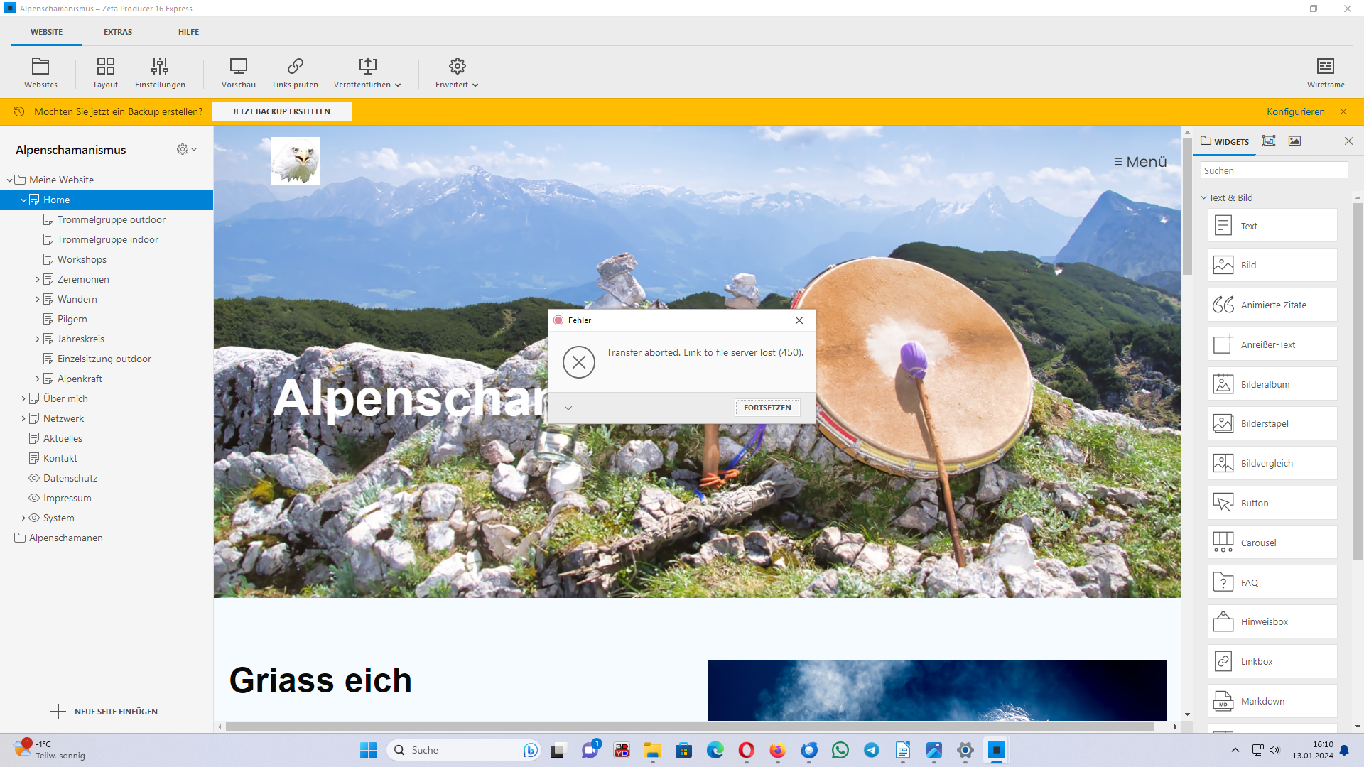

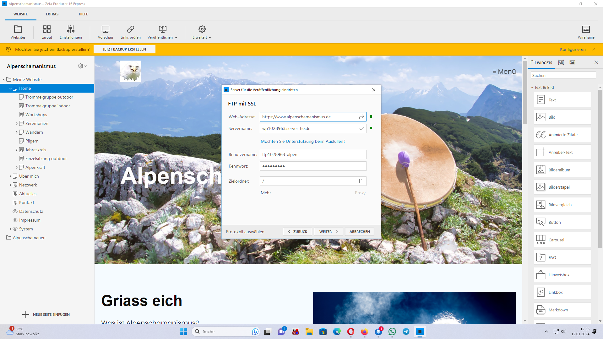

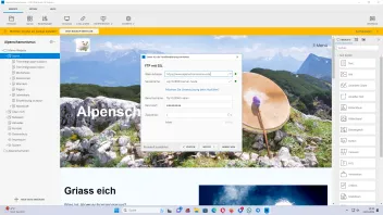

    Während die Serverkonfiguration als erfolgreich angezeigt wird, kommt beim Veröffentlichungsversuch nach ca. 30 Minuten folgende Fehlermeldung: ?thumbnail=1
    Die FTP-Veröffentlichung soll erweitert mit SSL erfolgen!
    Der Speicherplatz wurde von mir vorher von der alten Website leergeräumt und bei der Dauer des Veröffentlichungsvorgang sollten doch einige Daten schon kopiert sein. Da ist aber fast nichts zu finden. Woran kann das liegen?

    leider ist noch nicht alles OK. Während die Serverkonfiguration als erfolgreich angezeigt wird, kommt beim Veröffentlichungsversuch nach ca. 30 Minuten folgende Fehlermeldung:

    Thutmosis schrieb: "Mein Problem wurde gelöst. Ich muss bei 1BLU das /www Verzeichnis als Ziel angeben. Dann hat alles gepasst."
    Ich habe dies jetzt auch bei meiner Servereingabemaske so eingegeben und damit hat es ebenso gepasst!

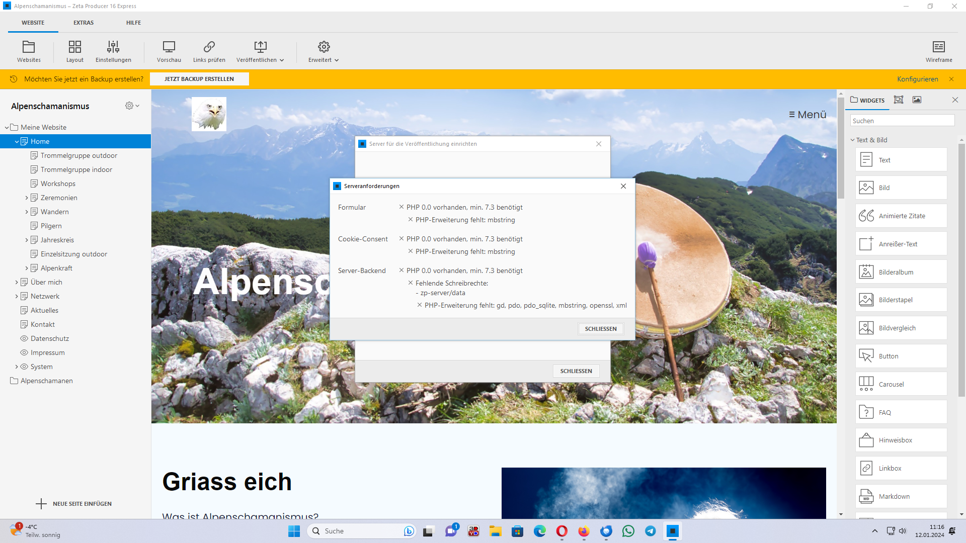

    eine Veröffentlichung ist nicht möglich, da ja nach der Prüfung der Serveranforderungen der Hinweis auf den Fehler kommt.
    Ich habe die Seite noch nicht veröffentlicht, da ich durch die Fehleranzeige dachte, dass eine Veröffentlichung nicht möglich ist.

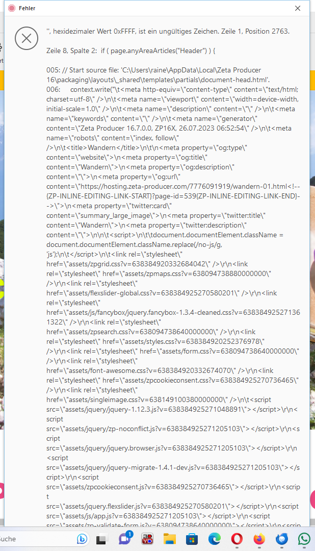

    Hallo Stefan,
    ich habe den Bericht aus dem Fehler-Dialog erstellt.
    Problem ist dabei wohl, dass dieser fehlerhafte Farbwert bei einigen Ordnern OK ist und bei anderen nicht, obwohl ich ihn - meines Erachtens - überall korrigiert habe.
    Allerdings eben nicht in einem Unterordner, da kann ich nicht auf das Layout zugreifen.

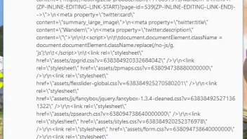

    Beim Versuch die Seite auf dem Testserver von zeta-producer zu veröffentlichen, wurde der Vorgang abgebrochen mit der Fehleranzeiger (siehe Anhang):
    "hexidezimaler Wert 0xFFFF ist ein ungültiges Zeichen. Zeile 1, Position 2763."
    Wie und wo kann ich dieses Zeichen korrigieren?
