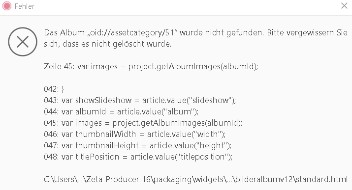

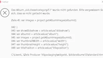

Hallo Stefan,
nach mehrmaligem durchsuchen nach diesem Bilderalbum hatte ich dann irgendwann mal Glück und habe es gefunden.
Die Seite läuft wieder wie gewohnt.
Danke noch mal für den Hinweis.

habe folgende Meldung anstehen...
Habe den Container gelöscht und wieder neu erstellt.
Habe die ganze Seite mit ( F8 ) durchkämmt alle Bilder sind forhanden
Seit dem Update auf 16.8.5.0 Express läuft es irgendwie nicht mehr so flüssig.
Hat jemand eine Idee oder vielleicht schon eine Lösung parat...?

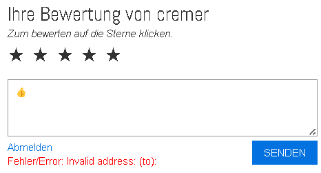

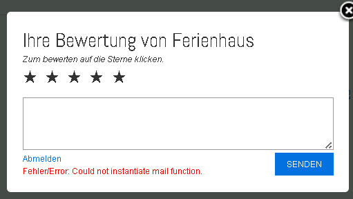

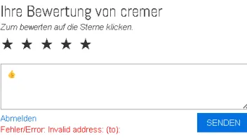

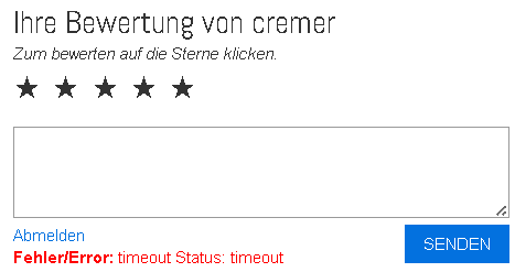

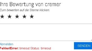

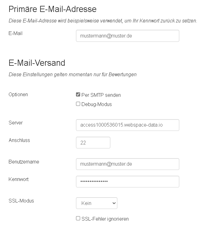

Muss leider noch mal stören!
Nun habe ich das Problem das die Sternebewertung nicht richtig zählt.
Es haben zwei oder drei Personen schon Bewertet, aber auf der Seite wird nur 1 Bewertung angezeigt...
Woran könnte dieses Problem liegen ?

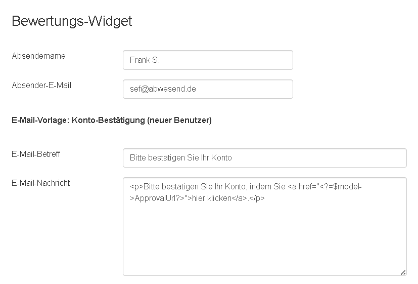

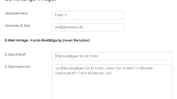

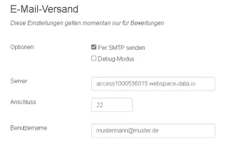

Ja das ist mir klar, das war nur ein Beispiel...
Habe den Haken bei "per SMTP" wie vorgeschlagen deaktiviert und schon funktioniert es...
Vielen lieben Dank für die Hilfe und noch ein schönes Sonniges Wochenende...
Gruß S.F.
Die Server Prüfung war OK
Also ich habe es nach der Beschreibung eingerichtet, oder mir ist ein Fehler unterlaufen den ich bis dato nicht gesehen habe.
Ich kann es später wenn ich zu Hause bin noch mal kontrollieren...
S.F.
Wichtig zu Wissen
Hallo Steffen T.,
ja genau wie beschrieben, nach dem Anmelden kann ich die Funktion der Sterne nutzen, aber nicht versenden...!!!
Gruß S.F.
