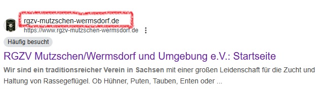

Wo und wie füge ich folgendes ein ZetaProducer17
Code<script type="application/ld+json"> { "@context": "https://schema.org", "@type": "Organization", "name": "Rassegeflügelzuchtverein Mutzschen/Wermsdorf und Umgebung e.V.", "alternateName": "RGZV Mutzschen/Wermsdorf u. Umgebung e.V.", "url": "https://www.rgzv-mutzschen-wermsdorf.de", "logo": "https://www.rgzv-mutzschen-wermsdorf.de/media/images/logo.png" } </script> -

Guten Tag liebe Gemeinde, ich habe vielleicht eine etwas komische Frage an euch. Und zwar wo kann ich bei ZetaProducer17 das rot umrandete so abändern, das dort "Rassegeflügelverein Mutzschen/Wermsdorf und Umgebung e.V." steht? Habe schon etliches Probiert aber immer finde ich nur dies bei der Google suche. Ich vermute mal das dies eigentlich total simple ist, aber ich komme einfach nicht darauf.
Vielen Dank für eure Antworten.
