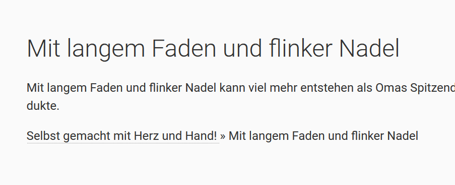

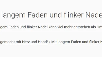

    Die Bilder wurden mit der "Bearbeiten"-Funktion quadratisch geschnitten. Auf der "Aktuell"-Seite tauchen sie auch quadratisch auf (sieht man gut an dem Motiv mit den Steinen). In der Kategorie-Übersicht wird die Bearbeiten-Funktion ("Kategorie bearbeiten") offenbar nicht beachtet. Was mich wundert, ist die Tatsache, dass der "Vorschau"-Button (Browserfenster mit localhost-Pfad) die Bilder auch in der Kategorie-Übersicht (Seite "Shop") korrekt (also beschnitten) anzeigt.
    Klar, ich könnte die Bilder außerhalb von ZP entsprechend photoshoppen. Die Funktion innerhalb von ZP sollte aber doch wohl auch funktionieren. Da wird irgendwo etwas nicht korrekt in den Output exportiert bzw. bereitgestellt.
    Herzliche Grüße - UR
    Habe ich jetzt zwar mal gemacht, aber daran liegt es nicht. Die Seiten bzw. Bilder werden definitiv nicht hocgeladen (oder die Anweisungen, wie die Bilder zu beschneiden sind). Und wie schon mal weiter oben geschrieben: In dem Browserfenster, das sich öffnet, wenn man in ZP den "Vorschau" Button drückt (Daten von Localhost), wird alles korrekt dargestellt. In dem Browser, der die Webserver-Daten lädt, dagegen nicht.
