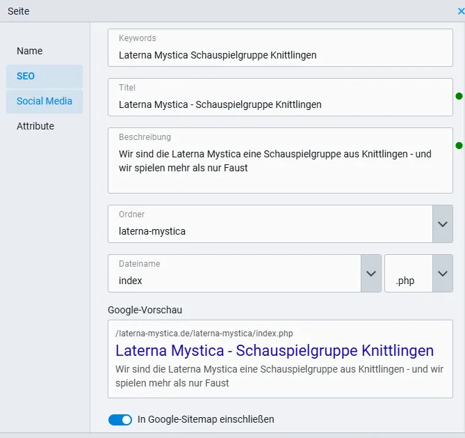

Nachdem ich die Homepage neu aufgestellt habe mit der Version 17 und dank fachkundiger Beratung aus dem Forum auch so veröffentlichen konnte, dass die Seite auffindbar ist, versuche ich Google dazu zu bewegen, dass die Seite neu indexiert wird.

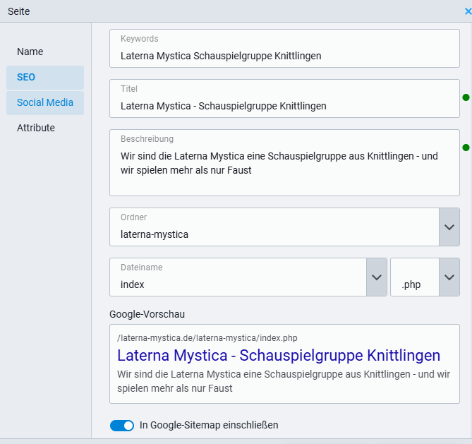

In der Google Search Console erhalte ich nun den Fehler: Sitemap kann gelesen werden, Sitemap ist HTML - siehe Anlage Screenshot
Mit diesem Fehler, so habe ich es verstanden dauert es ewig, bis die Seite mal indexiert wird.
Hat jemand eine Idee, woran das liegt, ich dachte alle Seiten wären in PHP abgelegt.
Grüße, Volker

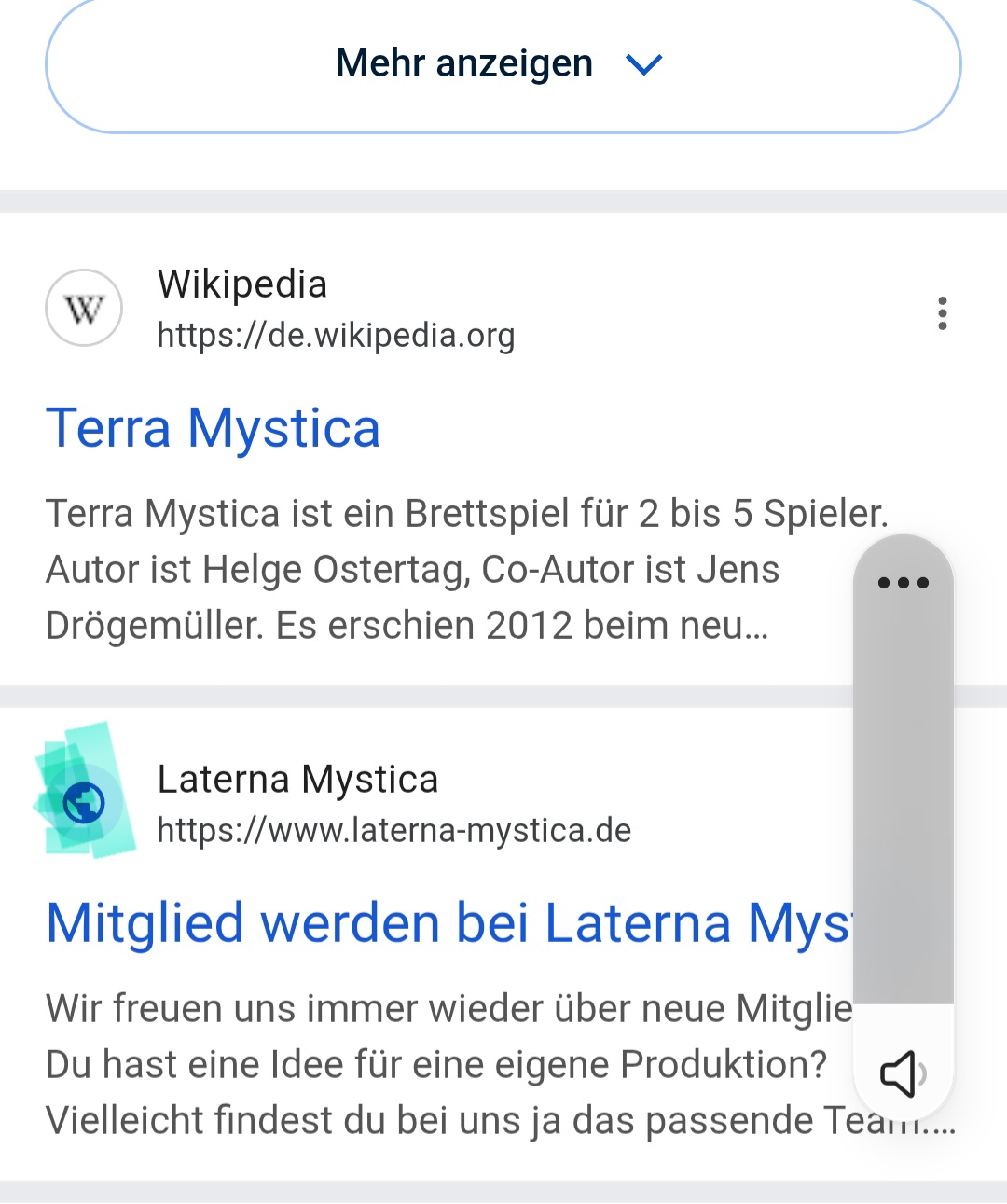

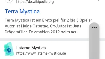

SUPER!!,vielen Dank. Ihr seid ja wahnsinnig schnell. Wo kann ich euch 10 Sterne geben
Ich meinte allerdings in der Suche auf Google - siehe Anlage

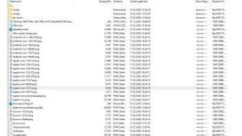

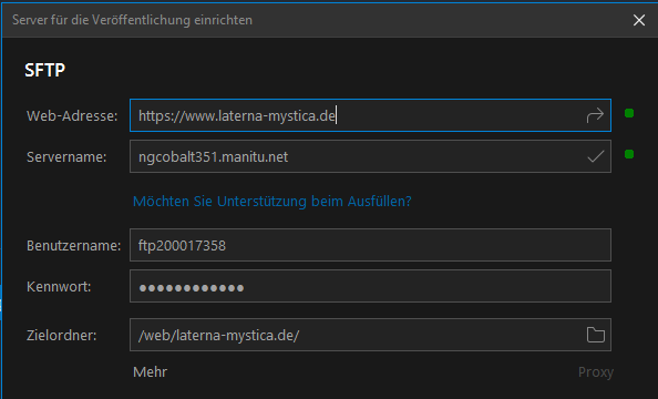

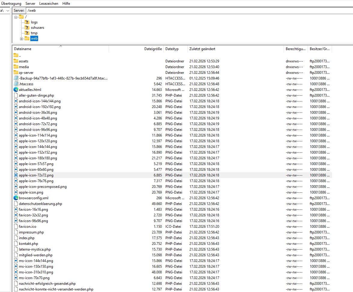

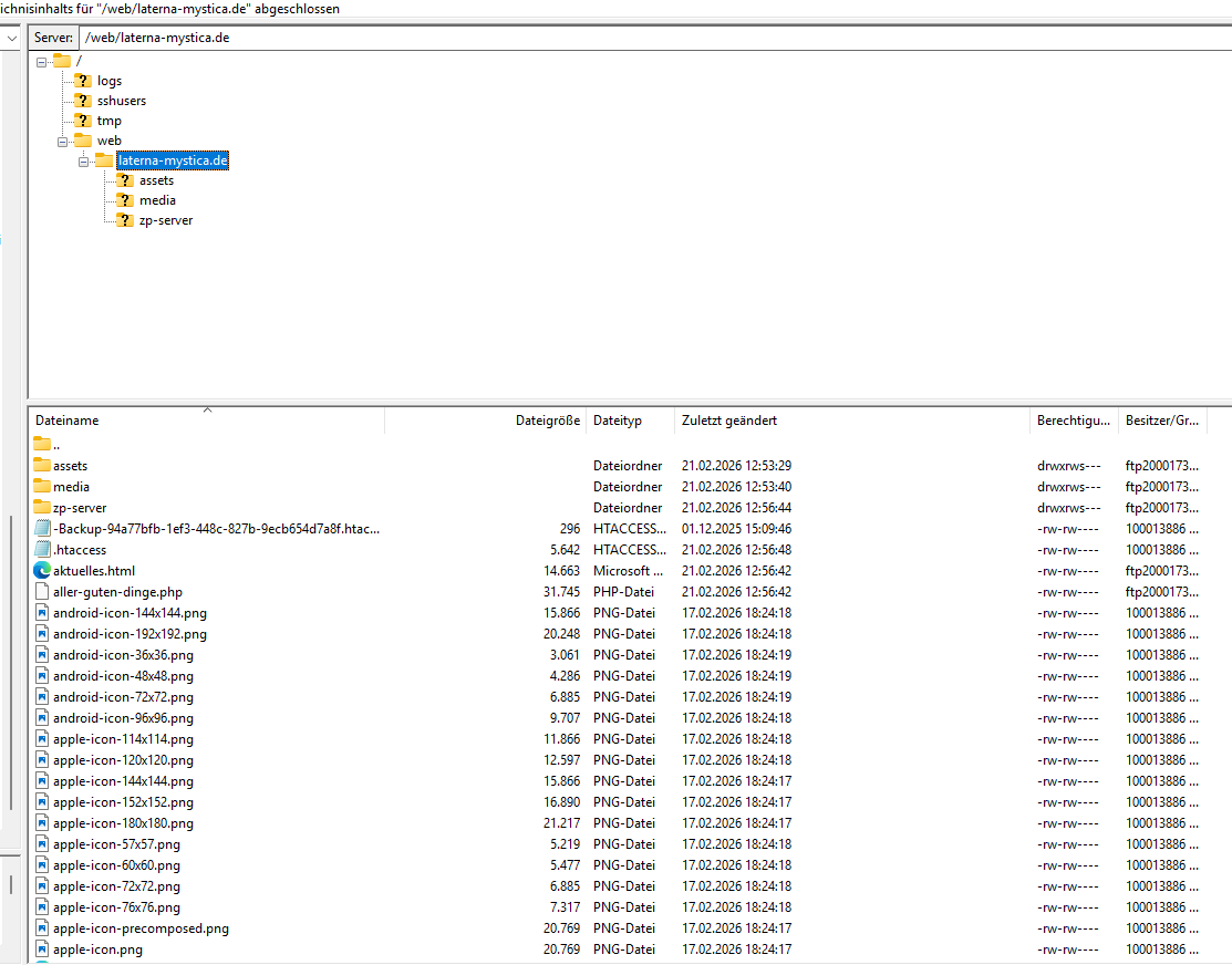

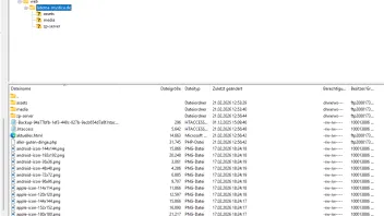

Leider haben die Änderungen noch nicht den gewünschten Erfolg gebracht - weiterhin Error 403.
Ordnerstruktur in der Anlage als Screenshot 1 mit FileZilla - nach der Änderung.Dann habe ich unter Zielordner "web" händisch in FileZilla das Verzeichnis "laterne-mystica.de" angelegt - und die Dateien in FileZilla in diese Verzeichnis gezogen, und nun kann ich meine Homepage aufrufen - siehe Screenshot 2.
Also muss ich in Zeta wohl doch irgendwo dieses Zielverzeichnis "laterna-mystika.de" hinterlegen.
Grüße, Volker

Daher wie gewünscht in der Anlage die beiden Screenshots.
Ich benutze die Zeta Version 17.04 und habe eine Homepage für unseren Verein Laterna Mystica erstellt.
Mein Vorgänger benutze Wordpress.
Nun habe ich mit FileZilla des Verzeichnis, in dem die Homepage liegt leer gemacht und meine Homepage hochgeladen.
Nun bekomme ich den Fehler 403 Forbidden.
Da ich so gar keine Ahnung von html habe - ich dachte ich lade die Seite hoch und fertig - bräuchte ich dringend Hilde
