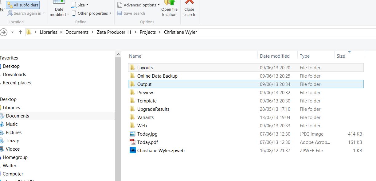

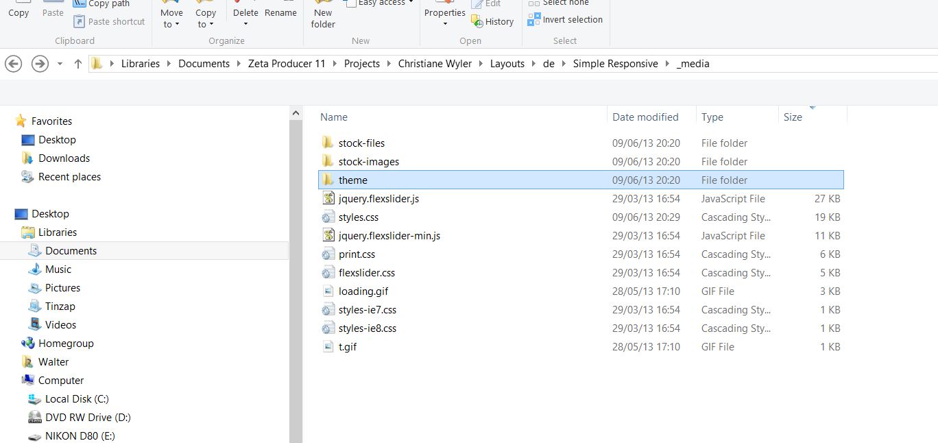

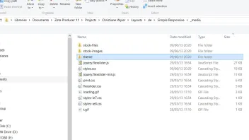

Hallo Jochen

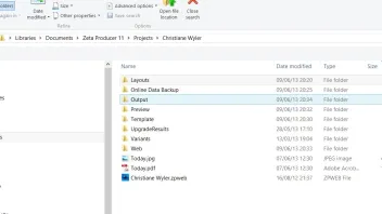

Das ging aber schnell. Danke für die tolle Info und Anleitung. Habe alles so
gemacht wie beschrieben. Anbei 3 Anhänge wo Du siehst wo meine Dateien jetzt
sind und was ich geändert habe. Leider ist die Schrift immer noch weiß wenn ich
die Webseite erstelle. Was habe ich falsch gemacht? Woran könnte das noch
liegen? -

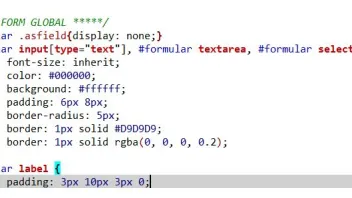

Hallo Jochen
Ich möchte die Schriftfarbe im Feld Name und im Feld Email von derzeit weiß auf
schwarz geändert haben. Im Textfeld ist die Farbe bereits richtig mit schwarz
eingegeben (denke das ist Standard). Den Rest können wir lassen wie es ist.Danke und Gruß

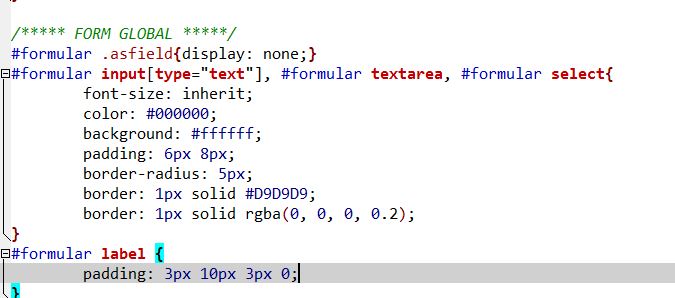

Hallo hjochen
Vorerst mal Gratualtion au eurem echt tollen und absolut shcnlelen Support. Einmalig!!!
A: Welche CSS Datei du editierst (den Namen) -> styles.css
B: Wo befindet sich diese auf deinem Rechner (den kompletten Pfad bitte)? -> C:\Users\Walter\Documents\Zeta Producer 11\Projects\Christiane Wyler\Preview\_media
C: In welchem Abschnitt der CSS, editierst du die Schriftfarbe? -> Form Global -> dann unter ***** FORM *****
ut {
font-family: 'Helvetica Neue', Helvetica, Arial, sans-serif;
font-size: 1em;
color: #666666;
#formular textarea {
font-size: 1em;
color: #666666;dabie stellle ich den Wert #666666 auf #000000
D: Bitte mal den Link zu der angebotenen Lösung hier im Forum posten. -> https://community.zeta-producer.com/layouts-vorlagen/817-kontaktformular/#post3414
E: Von welchem Layout reden wir? -> Simple Responsive

Hallo Service Team,
ich habe ein Problem mit dem Kontaktformular. Meine HP ist generell in dunklem
Hintergrund und weißer Schrift. Das Kontaktformular selbst hat einen weißen Hintergrund,
was auch kein Problem ist. Nur ist hier scheinbar die Schriftfarbe auch in weiß?Jedes Mal wenn ich via ZP die Webseite aktualisiere werden die korrigierten
Werte #000000 wieder zurück auf #666666 gesetzt. Ich habe verschiedene CSS
Editoren ausprobiert. Immer wenn ich die Dateien überprüfe bevor ich in ZP die Webseite
aktualisiert habe, bleiben die korrigierten Werte erhalten.Kann mir jemand helfen?

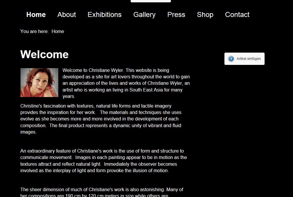

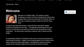

Danke für die
Antwort. Anbei ein Screenshot wie die Seite bei mir aussieht. Auf der rechten
Seite habe ich nur das Feld "Artikel einfügen" aber genau dort brauche
ich keinen Artikel einzufügen möchte aber, dass der andere Artikel über
die ganze Breite dargestellt wird. -

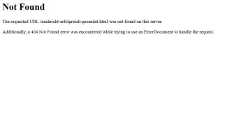

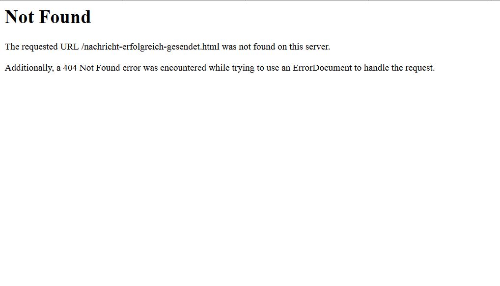

Hallo ich bin neu
hier und habe eine zweisprachige Webseite erstellt. Dabei habe ich die
englische Webseite in root Verzeichnis /public_html kopiert und die deutsche
Webseite in einem Unterordner /public_html/german abgelegt. Den Wechsel der Sprachen
habe ich über einen Teaser gemacht.Bei der Erstellung der 2. Sprache habe ich das ganze Projekt einfach kopiert
und als separates Projekt dann Seite für Seite übersetzt.Soweit funktioniert alles perfekt und nach dem Freischalten der Webseite funktionieren
alle Links, die E-Mail Adresse funktioniert und ab der Englischen Seite kann
ich problemlos mittels Kontaktformular eine Message senden die dann ankommt. Nach
Versand wird die Bestätigungsseite "Ihre Meldung wurde erfolgreich
versandt“ angezeigt.Auf der deutschen Webseite funktioniert wohl das Versenden der Message, die
kommt zumindest perfekt an aber die Bestätigungswebseite wird nicht angezeigt,
sondern ein HTPP404 Error Ich habe die Einstellungen bei beiden Seiten hundertmal
kontrolliert und bei beiden sind die genau gleichen Einstellungen vorhanden. Zudem
habe ich das Kontaktformular und seine Einstellungen so übernommen wie es war und
habe keine Änderungen daranEin Unterschied konnte ich erkennen. Inder egnlshcen Verison sind unter Attribute die beiden Anzeigen
from_script_button_send_title undfrom_sript_msg_required klar dargestellt/bold waehrend in der deutshcen Seite diese beiden Begriffe nur schwach angezeigt werden.
Habe keine Ahnung mehr was ich machen soll um das Problem zu beheben. Gibt es
hier jemanden der mir weitehelfen kann. Da ich in Thailand arbeite und leben kann
ich leider die kostenpflichtige 0900 Nummer des Support bei Zeta nicht anrufen
und per Email geben die leider keine Hilfestellung und verweisen auf die Hotline
(da halt eben aus dem Ausland nicht funktioniert???!!)Wäre toll wenn mir hier jemand helfen könnte
