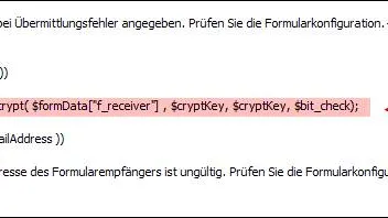

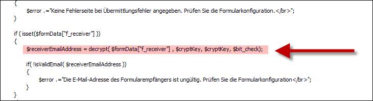

    Die Prüfung des PHP-Serverstatus zeigt die Meldung, dass eine Erweiterung (mcrypt) fehlt.
    Siehe angefügtes Bild.
