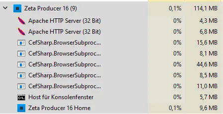

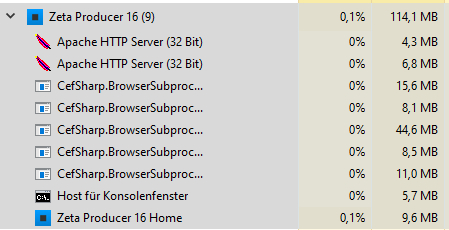

    Hallo Zusammen,
    seit heute: Nach dem Start kommt der Startscreen, der verschwindet nach einer Minute wieder. Dann dauert es rund 15 Minuten bis Zeta anspringt.
    Nach dem Starten sind erst mal aktiv producer-core.exe und producer-tbb-16.exe, allerdings mit Null Prozessorlast. Wenn Zeta dann läuft, siehe Screenshot vom Task Manager.
    Den workaround hier aus dem Forum mit dem Ordner ...\Documents\Zeta Producer 16\Settings habe ich ausprobiert. Hilft nix, braucht immer noch so lange. Eine ältere Version des Ordners aus der Datensicherung zurückspielen hat auch nichts geändert.

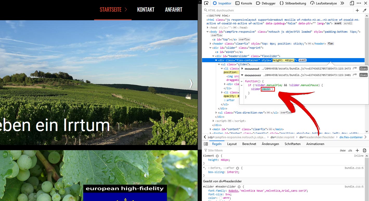

    der Slider der Kopfgrafik stoppt das "Automatisch abspielen", wenn der Mauszeiger drüber ist. Macht ja auch überwiegend Sinn. In einem Projekt soll der Slider jetzt jedoch weiter abspielen:
    Gefunden habe ich das jQuery-Event "mouseover" in der Klasse "flex-container", siehe Screenshot. In der Slider-Initialisierung gibt es auch noch "pauseOnHover: true".
    Frage: Kann ich die Slider-Pause irgenwie verhindern? Leider Null Ahnung mit jQuery . . .

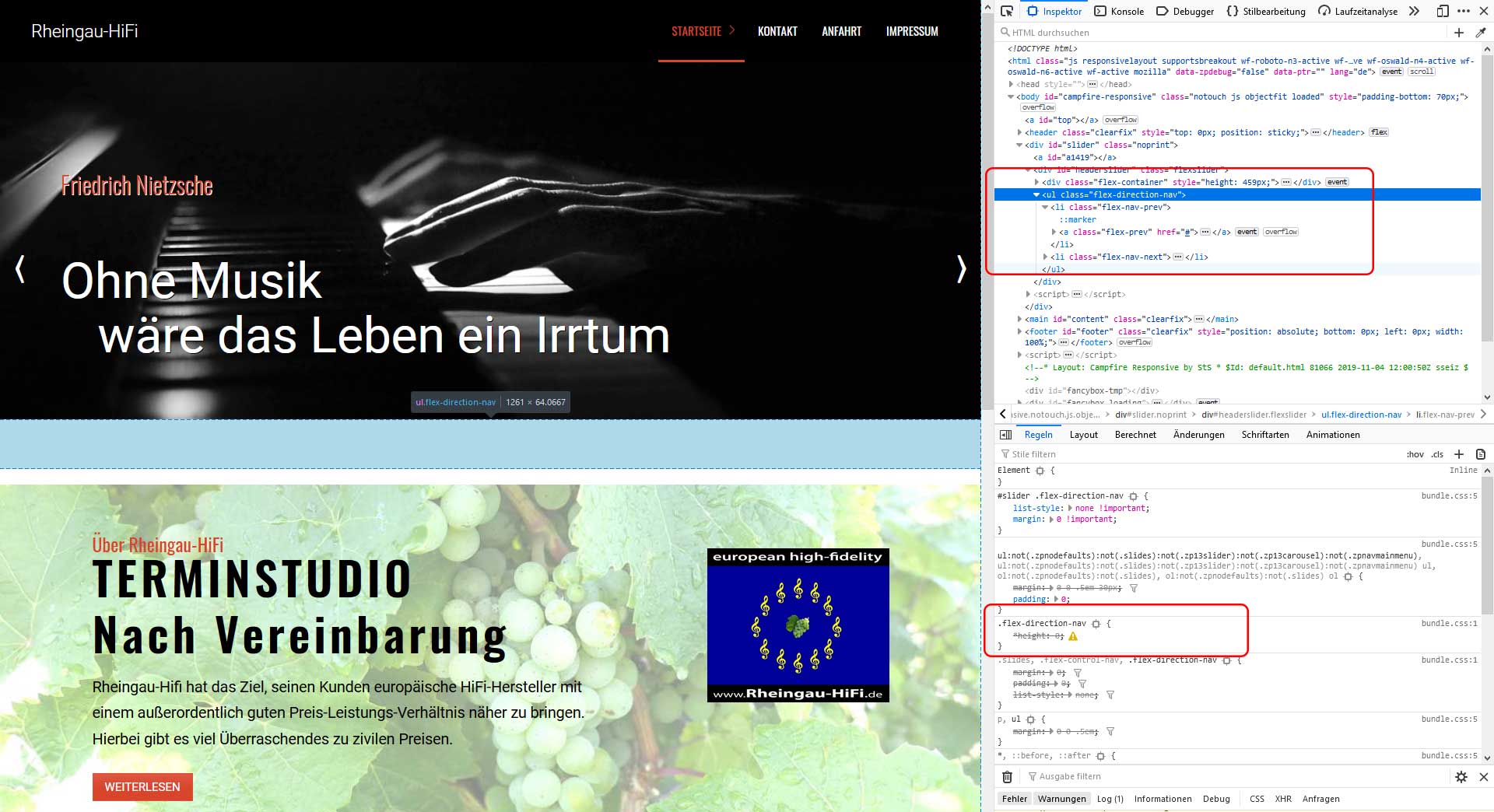

    im Design "Campfire Responsive" scheint ein Fehlerchen:
    Werden im Layout-Designer die Richtungs-Buttons für die Kopfgrafik auf "zeigen" gesetzt, erscheint unter der Kopfgrafik ein grauer Bereich, der da nicht hingehört.
    Ursache ist ein Sternchen vor der Höhenangabe: .flex-direction-nav { *height: 0; } Siehe Screenshot. Im Zeta Producer ist der Bereich nicht sichtbar, nur auf der generierten Seite.
    Gibt es evtl. einen work-around, der mir aus der Patsche hilft?
