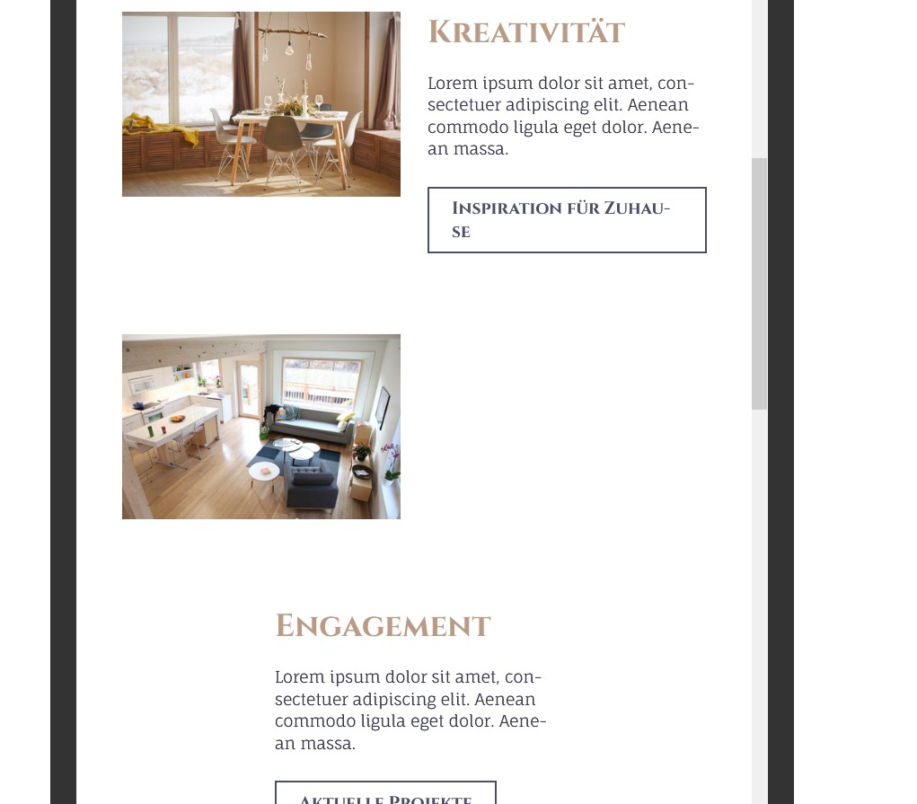

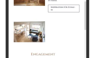

Hat an sich super geklappt, besten Dank! Jedoch gibt es nun einen unschönen Umbruch in der Tablet-Ansicht. (Siehe Anhang). Woran kann das liegen?
Vielen Dank, Tobias

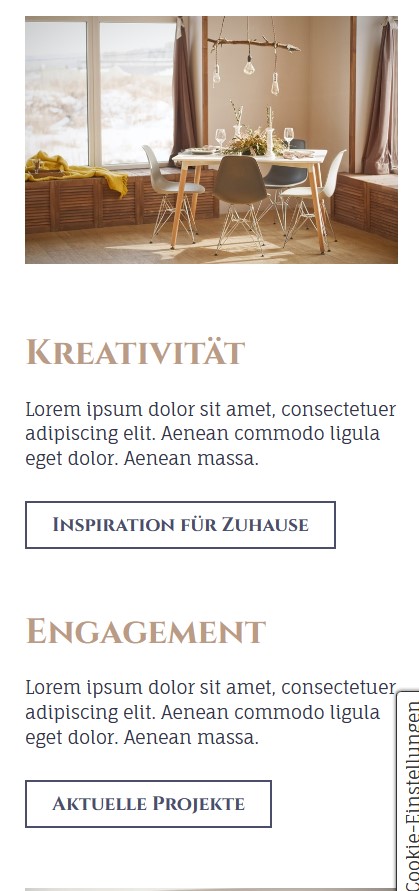

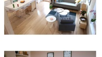

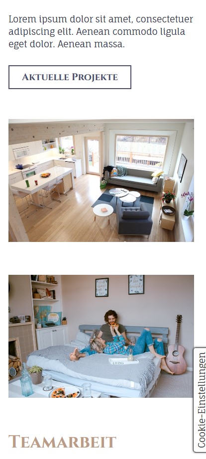

Moin,
bei der Vorlage Home Interior https://content.zeta-producer.com/layouts/top-re…rior/index.html werden die drei Rubriken "Kreativität, Engagement, Teamarbeit" optisch ansprechend im Wechsel Bild links/Text rechts und umgekehrt angeordnet.
In der mobilen Ansicht leider folgerichtig wird bei "Engagement" zuerst der Text und dann das Bild angezeigt, somit dann im Übergang zu "Teamarbeit" zwei Bilder direkt hintereinander (siehe Fotos). Das verwirrt.
Gibt es irgendwie eine Möglichkeit bis zu einer gewissen Bildschirmauflösung Text/Bild Ansicht zu verändern, so dass auch mobil immer zuerst die Bilder erscheinen und dann der Text? Geht sowas mittels CSS? Oder ein anderes Widget?
danke & Gruß Tobias
