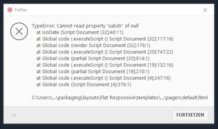

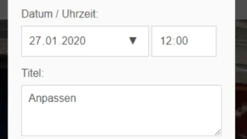

Das Problem hat sich erledigt. In der Version 16 konnte man im Verfügbarkeitswidget einen Eintrag ohne Enddatum eingeben, dann wurde der Kalender ab diesem Datum als Gebucht angezeigt.
Dies funktioniert scheinbar ab Vers 17 nicht mehr, ein Eintrag muss immer ein Anfangs- und Enddatum haben.

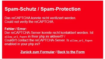

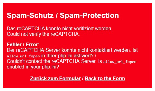

Ich habe den Error mit dem Provider geklärt! Nach den Angaben des Providers lag es am Hostserver, welcher noch eine veraltetete php Version verwendet:
Zitat aus dem Chat:
[Fri Feb 18 07:50:10 2022] [error] [client 95.91.214.172] PHP Warning: file_get_contents(https://www.google.com/recaptcha/api/siteverify): failed to open stream: Connection timed out in /var/www/web77/html/varroahyperthermie/assets/php/formmailer/recaptcha/ReCaptcha/RequestMethod/Post.php on line 68, referer: https://www.varroahyperthermie.ch/mitglied-werden.php
Dort ist ein Fehler in der einen Funktion Post.php Line 68.
Damit ist es klar ein Fehler in denn Daten und kann von mir nicht so behoben werden.
Ein Wechsel auf einen neuen Plesk Server währe wohl eine gute Idee damit das sinnvoll behoben werden kann.
Eine neuere MySQL Version wie auch PHP 7.4 ist auf dem Confixx Control Panel zur Zeit nicht möglich, da der Hersteller von Confixx die Weiterentwicklung eingestellt hat.
Sofern Sie eine aktuellere MySQL Version und/oder PHP Version 7.4 und höher benötigen, empfehle ich Ihnen auf einen Plesk Hosting Server umzusteigen.
Ich habe nun auf den neuen PleskServer gewechselt, nun funktioniert reCaptcha wieder einwandfrei

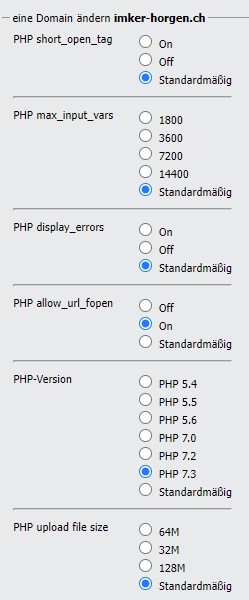

.. besten Dank für die Hinweise, die Einstellungen in der php.ini sollten korrekt sein.
Weiss jemand, welche php Version recaptcha fordert, zurzeit wird bei mir 7.3 verwendet.?
Beste Grüsse Beat
Hallo Zusammen
Ich verwende auf mehreren Seiten Formular mit der recaptcha Prüfung, leider funktionieren diese seit ein paar Wochen nicht mehr.
Ich erhalte folgende Fehlermeldung:
Spam-Schutz / Spam-Protection
Das reCAPTCHA konnte nicht verifiziert werden.
Could not verify the reCAPTCHA.
Fehler / Error:
Der reCAPTCHA-Server konnte nicht kontaktiert werden. Ist allow_url_fopen in Ihrer php.ini aktiviert? /
Couldn't contact the reCAPTCHA-Server. Is allow_url_fopen enabled in your php.ini?
Zurück zum Formular / Back to the Form
Ein Formular mit recaptcha ist auf folgendem Link noch aufgeschaltet: https://www.imker-horgen.ch/kontakt.html

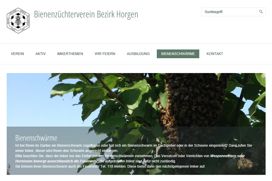

Hallo Zusammen
Ich habe meine Seite auf Campfire Responsive umgestellt. Seither läuft das Hauptmenu in Microsoft Edge beim Scrollen mit. In Chrome funktioniert die Seite tadellos:
Grüsse Beat Jörger
Hallo Zusammen
Grüsse Beat Jörger
.... besten Dank für den Hinwies, hat funktioniert!

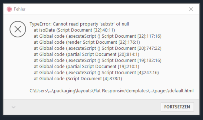

Hallo
Ich habe die Version 15 installiert, seither gibt mir eine Website folgende Fehlermeldung zurück:
Im Zeta Producer erscheint dann:
Fehler beim Erstellen
Das Erstellen der Seite ist fehlgeschlagen.
Alles anzeigenSystem.Data.OleDb.OleDbException ----------------- 1 Parameter wurden erwartet, aber es wurden zu wenig Parameter übergeben. ----------------- bei System.Data.OleDb.OleDbCommand.ExecuteCommandTextErrorHandling(OleDbHResult hr) bei System.Data.OleDb.OleDbCommand.ExecuteCommandTextForSingleResult(tagDBPARAMS dbParams, Object& executeResult) bei System.Data.OleDb.OleDbCommand.ExecuteCommandText(Object& executeResult) bei System.Data.OleDb.OleDbCommand.ExecuteReaderInternal(CommandBehavior behavior, String method) bei System.Data.OleDb.OleDbCommand.ExecuteNonQuery() bei Zeta.VoyagerLibrary.Data.Base.AdoNetBaseQuerier`4.ExecuteNonQuery(TConnection connection, String spName, IAdoNetParameterCollection spParameters, DataCacheInformation dataCacheInformation) in c:\P\ZP\15.2\ZetaProducerReferences\Externals\ZetaVoyagerLibrary\Source\Data\Base\AdoNetBaseQuerier.cs:Zeile 3034. bei Zeta.VoyagerLibrary.Data.Base.AdoNetBaseQuerier`4.ExecuteNonQuery(String spName, IAdoNetParameterCollection spParameters, DataCacheInformation dataCacheInformation) in c:\P\ZP\15.2\ZetaProducerReferences\Externals\ZetaVoyagerLibrary\Source\Data\Base\AdoNetBaseQuerier.cs:Zeile 1660. bei ZetaProducer.RuntimeBusinessLogic.Rendering.FileOperations.RenderFileOperationJobInfo.Delete() in c:\P\ZP\15.2\ZetaProducerMain\Source\Core\RuntimeBusinessLogic\Rendering\FileOperations\RenderFileOperationJobInfo.cs:Zeile 415. bei ZetaProducer.RuntimeBusinessLogic.Rendering.Engine.RenderEngine.checkProcessCopyFileOperationJobs(RenderEngineParameterInfo parameterInfo, Boolean anyBundle) in c:\P\ZP\15.2\ZetaProducerMain\Source\Core\RuntimeBusinessLogic\Rendering\Engine\RenderEngine.Processing.cs:Zeile 116. bei ZetaProducer.RuntimeBusinessLogic.Rendering.Engine.RenderEngine.Process(RenderEngineParameterInfo parameterInfo) in c:\P\ZP\15.2\ZetaProducerMain\Source\Core\RuntimeBusinessLogic\Rendering\Engine\RenderEngine.Core.cs:Zeile 84. bei ZetaProducer.Main.BuildPublish.Central.NonVisualBuildPublishPerformer.doWorkBuild(Object sender, DoWorkEventArgs e) in c:\P\ZP\15.2\ZetaProducerMain\Source\Core\Main\BuildPublish\Central\NonVisualBuildPublishPerformer.cs:Zeile 712. bei ZetaProducer.Main.BuildPublish.GuiBinding.AsyncRenderGuiBinder.backgroundWorker_DoWork(Object sender, DoWorkEventArgs e) in c:\P\ZP\15.2\ZetaProducerMain\Source\Core\Main\BuildPublish\GuiBinding\AsyncRenderGuiBinder.cs:Zeile 372. bei System.ComponentModel.BackgroundWorker.OnDoWork(DoWorkEventArgs e) bei System.ComponentModel.BackgroundWorker.WorkerThreadStart(Object argument) OleDbException { ErrorCode=-2147217904, Errors=OleDbErrorCollection { Count=1, }, Message="1 Parameter wurden erwartet, aber es wurden zu wenig Parameter übergeben.", Data= [ ] , InnerException=null, TargetSite=RuntimeMethodInfo: ExecuteCommandTextErrorHandling, StackTrace=" bei System.Data.OleDb.OleDbCommand.ExecuteCommandTextErrorHandling(OleDbHResult hr)\\r\\n bei System.Data.OleDb.OleDbCommand.ExecuteCommandTextForSingleResult(tagDBPARAMS dbParams, Object& executeResult)\\r\\n bei System.Data.OleDb.OleDbCommand.ExecuteCommandText(Object& executeResult)\\r\\n bei System.Data.OleDb.OleDbCommand.ExecuteReaderInternal(CommandBehavior behavior, String method)\\r\\n bei System.Data.OleDb.OleDbCommand.ExecuteNonQuery()\\r\\n bei Zeta.VoyagerLibrary.Data.Base.AdoNetBaseQuerier`4.ExecuteNonQuery(TConnection connection, String spName, IAdoNetParameterCollection spParameters, DataCacheInformation dataCacheInformation) in c:\\P\\ZP\\15.2\\ZetaProducerReferences\\Externals\\ZetaVoyagerLibrary\\Source\\Data\\Base\\AdoNetBaseQuerier.cs:Zeile 3034.\\r\\n bei Zeta.VoyagerLibrary.Data.Base.AdoNetBaseQuerier`4.ExecuteNonQuery(String spName, IAdoNetParameterCollection spParameters, DataCacheInformation dataCacheInformation) in c:\\P\\ZP\\15.2\\ZetaProducerReferences\\Externals\\ZetaVoyagerLibrary\\Source\\Data\\Base\\AdoNetBaseQuerier.cs:Zeile 1660.\\r\\n bei ZetaProducer.RuntimeBusinessLogic.Rendering.FileOperations.RenderFileOperationJobInfo.Delete() in c:\\P\\ZP\\15.2\\ZetaProducerMain\\Source\\Core\\RuntimeBusinessLogic\\Rendering\\FileOperations\\RenderFileOperationJobInfo.cs:Zeile 415.\\r\\n bei ZetaProducer.RuntimeBusinessLogic.Rendering.Engine.RenderEngine.checkProcessCopyFileOperationJobs(RenderEngineParameterInfo parameterInfo, Boolean anyBundle) in c:\\P\\ZP\\15.2\\ZetaProducerMain\\Source\\Core\\RuntimeBusinessLogic\\Rendering\\Engine\\RenderEngine.Processing.cs:Zeile 116.\\r\\n bei ZetaProducer.RuntimeBusinessLogic.Rendering.Engine.RenderEngine.Process(RenderEngineParameterInfo parameterInfo) in c:\\P\\ZP\\15.2\\ZetaProducerMain\\Source\\Core\\RuntimeBusinessLogic\\Rendering\\Engine\\RenderEngine.Core.cs:Zeile 84.\\r\\n bei ZetaProducer.Main.BuildPublish.Central.NonVisualBuildPublishPerformer.doWorkBuild(Object sender, DoWorkEventArgs e) in c:\\P\\ZP\\15.2\\ZetaProducerMain\\Source\\Core\\Main\\BuildPublish\\Central\\NonVisualBuildPublishPerformer.cs:Zeile 712.\\r\\n bei ZetaProducer.Main.BuildPublish.GuiBinding.AsyncRenderGuiBinder.backgroundWorker_DoWork(Object sender, DoWorkEventArgs e) in c:\\P\\ZP\\15.2\\ZetaProducerMain\\Source\\Core\\Main\\BuildPublish\\GuiBinding\\AsyncRenderGuiBinder.cs:Zeile 372.\\r\\n bei System.ComponentModel.BackgroundWorker.OnDoWork(DoWorkEventArgs e)\\r\\n bei System.ComponentModel.BackgroundWorker.WorkerThreadStart(Object argument)", HelpLink=null, Source="Microsoft Access Database Engine", HResult=-2147217904 }Wie kriege ich dies wieder hin?
Herzlichen Dank für euer Unterstützung
Grüsse Beat
... ich hab's selbst herausgefunden.

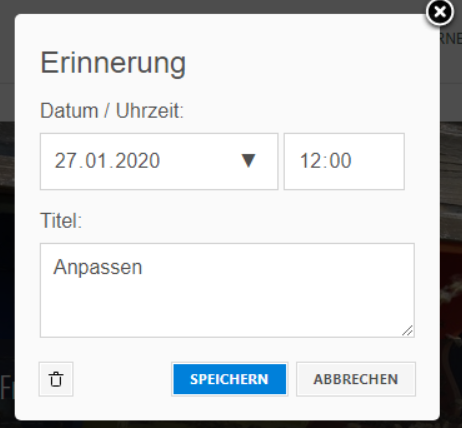

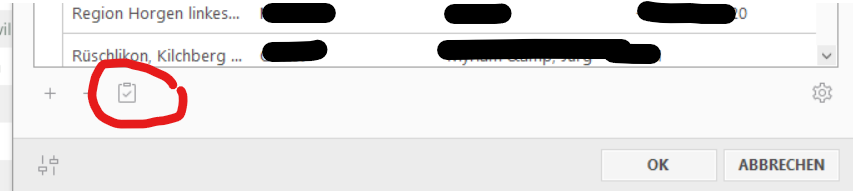

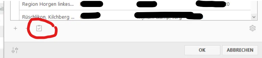

Die Erinnerungen können im Header nicht erstellt werden, obwohl das Untermenü dies zulässt. Auf der gleichen Seite in einem Artikel kann ich die Erinnerung erstellen.
Ich kann damit leben, es sollte nur im Untermenu der Eintrag für die Erinnerung dann im Header nicht erscheinen.
Grüsse Beat
... es passiert gar nichts, weder beim speichern noch beim abbrechen!. Das Fenster kann nur über das (x) geschlossen werden.

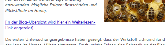

Hallo Steffen

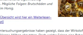

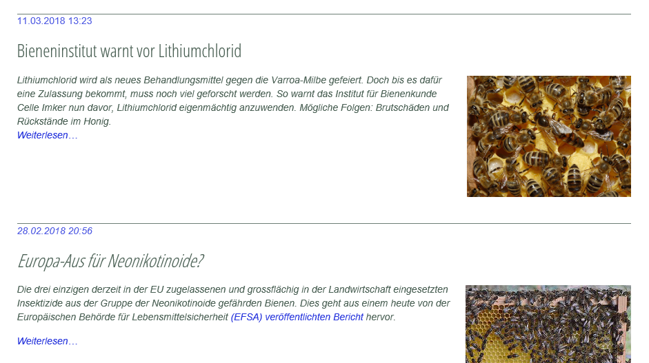

Herzlichen Dank für den Tip. Es hat mit der Formatierung für den Befehl [In der Blog-Übersicht wird hier ein Weiterlesen-Link angezeigt] zu tun, dieser Befehl war auch kursiv formatiert gewesen. Folglich wurde alles nachfolgende kursiv formatiert.
Nun funktioniert alles wieder bestens.
Freundliche Grüsse
Beat Jörger
Ich habe einen Blog eingerichtet. Die Artikel werden korrekt dargestellt (in der Artikelansicht). In der Blogübersicht werden alle Artikel, ausser der erste, Kursiv dargestellt. Dies erscheint erst seit kurzem so. Wo kann ich diese Einstellung zurücksetzen?
https://www.imker-horgen.ch/imkerthemen.php
Besten Dank und schöne Grüsse
Beat Jörger

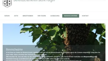

Hallo Zusammen
Seit einiger Zeit wird nach ein paar Tagen nach dem Hochladen der Homepage der Header nicht mehr dargestellt. Mit der Funktion F7 "Website veröffentlichen" erscheint eine Fehlermeldung (siehe Beilage). Wenn ich die Website auf dem Domainserver mit FTP vollständig lösche, so funktioniert der Upload problemlos und die Website wird wieder korrekt dargestellt.
Wo liegt hier das Problem?Grüsse Beat
