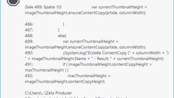

  • Ich habe das Update auf 14.1 gemacht und habe nun ein problem mit der Fehler meldung Ungültiger Parameter
    Was kann oder muss ich nun machen?
    Kennt jemand dieses Problem?
    Danke für ein Info

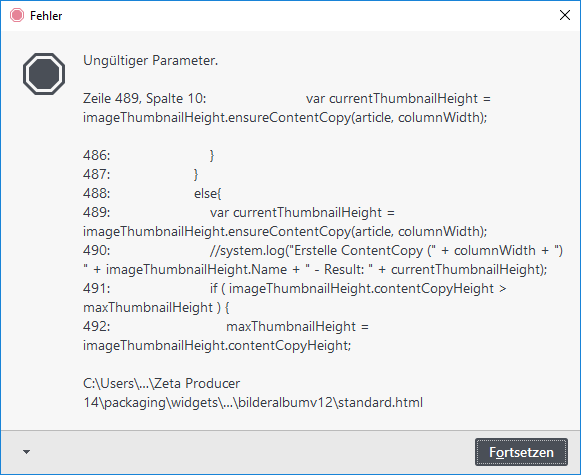

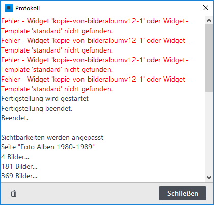

  • hallo Gouda64 ,
    auf dem Bild 2 ist zu erkennen, dass Sie unter Zeta 12 das Widget "Bilderalbum" kopiert und anscheinend für mindestens einen Artikel auch diese Kopie des Widgets verwendet haben. Öffnen Sie das Projekt in Zeta 12 und suchen die betroffenen Alben. Legen Sie diese dann neu an mit dem normalen Widget "Bilderalbum", danach können Sie die Alben mit "Kopie von ..." löschen. Bitte die Reihenfolge einhalten, da es ansonsten passieren kann, dass auch die bereits importierten Bilder gelöscht werden. Wechseln Sie zum Schluss in den "Entwicklermodus" und löschen das eigene Widget "Kopie von ...". Versuchen Sie dann erneut, das Projekt in Zeta 14 zu öffnen.

    da ist eine manuell angelegte Kopie des Widgets "Bilderalbum" im Projekt vorhanden. Dieses Widget enthält älteren Skriptcode, der nicht mit Version 14 kompatibel ist. Bei einem Original-Widget erkennt das Zeta Producer und passt den Code an, da es sich aber um ein kopiertes Widget handelt, funktioniert das leider nicht.
    Am besten sichern Sie die Bilder extern und löschen dann die Bilderalben. Danach das Projekt nach Version 14 übernehmen und die Bilder in neue Bilderalben einfügen.
