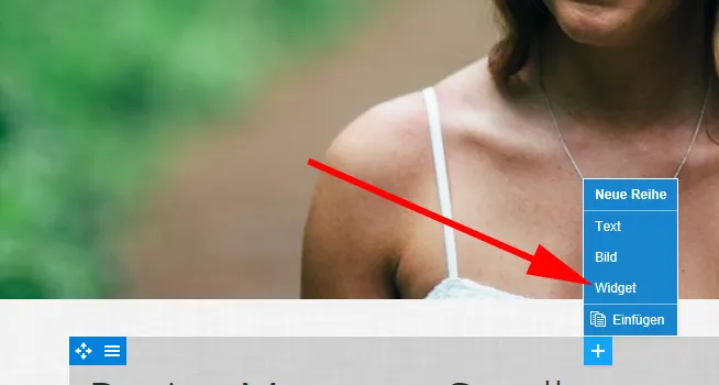

  • Hallo Norbert,
    auf der Seite mit dem Hauptalbum fügst Du ein Quelltext-Widget mit folgendem Code ein:
    <script>
        var openImage = window.location.href.match(/[^?=]+$/)[0];
        $z(document).ready(function() {
            $z('a.fancybox').eq(openImage).trigger('click');
    </script>

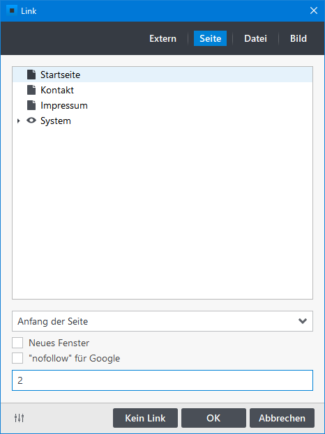

    Auf der Detailseite kannst Du dann einen Link auf die Seite mit dem Hauptalbum setzen und einen Parameter mitgeben.
    Siehe Bildanhang: Da steht der Parameter 2 drin. Nach Aufruf der Seite mit dem Hauptalbum wird dann das dritte Bild des Albums geöffnet.

    klar ist, dass ich in den Detailalben, die ich ja schon angelegt und in den Bildkommentaren verlinkt habe, einen Textlink "Zurück zum letzten Bild im Hauptalbum" setzen will.

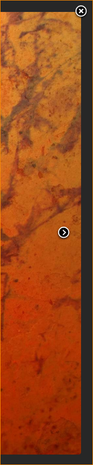

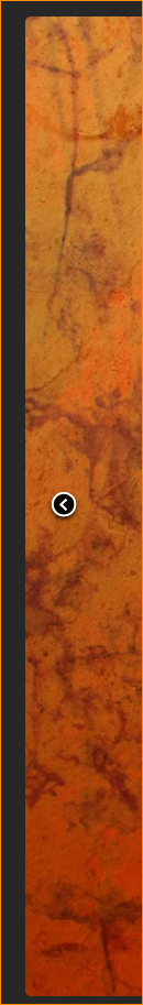

    Wenn ein großes Bild vom "Unteralbum" aufgeht, dann fahre mal mit der Maus an den linken bzw. rechten Rand. Da sollte dann ein kleines Dreieck bzw. ein Pfeil erscheinen mit denen man durchs "Unteralbum" blättern kann. 8o
  • madas
    Aha! Genau diese Pfeile habe ich auf dem Tablet nicht gesehen, weil nix Maus da... Dieses kleine Ding habe ich auch nur als Ersatz und kenne mich mit so was nicht aus! Aber gut zu wissen, dass moderne Menschen mit solchen Fingern unterwegs sind und das auch wohl begreifen.
    Insofern ist deine Lösung super, auch wenn ich nicht verstehe, wie du das zuwege gebracht hast???
    Das heißt also, dass es erst dann zurück geht, wenn jemand auf das X (schließen) klickt? Eine sehr feine Art, durchaus überlegenswert!
  • madas
    ja auf das X klicken oder einfach in die Mitte bzw. Außerhalb vom Bild. ;)
