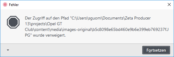

    Ich bin dabei die Datein in den Bilderalben V13 in Ordnung zu stellen. Was mir sehr seltsam vorkommt ist warum fehlen da auf einmal so viel Fotos.
    Zwischen duch kann ich die Bilder überhaubt nicht mehr einfügen es kommt die Meldung
    Ich kann dann machen was ich will es geht einfach nicht mehr.
    Danke für ein Info
    Freundlichen Gruss
    Stephan
  • Hallo Gouda64 ,
    Zugriffsverweigerungen haben oftmals einen Virenscanner als Ursache. Diesen mal bitte probehalber deaktivieren. Falls das nicht hilft, gehe mal bitte über den Windows Explorer in den Ordner /media und lasse Dir die Eigenschaften des Ordners /Images-original anzeigen. Vermutlich steht dann dort unter Attribute: "Schreibgeschützt (betrifft nur Dateien im Ordner)". Dann sind eine oder mehrere Dateien in diesem Ordner schreibgeschützt. Wenn "Opel GT Club" dein aktuelles Projekt ist, stelle bitte sicher, dass Zeta geschlossen ist und entferne dann den Schreibschutz der Dateien. Bevor Du wieder startest, kopierst Du den Ordner /images-original in ein Verzeichnis außerhalb von Zeta und nutzt dieses als Bilderquelle. Damit kann dann ausgeschlossen werden, dass sich "das Projekt selbst behindert" (ist immer blöd, wenn man die neue Niere aus dem Körper entnimmt, in den sie eingesetzt werden soll).

  • Hallo Hanabi
    ich habe es herrausgefunden :) nicht der Odner war das Problen sondern die einzelnen Fotos hatte ein Schreibschutz.
