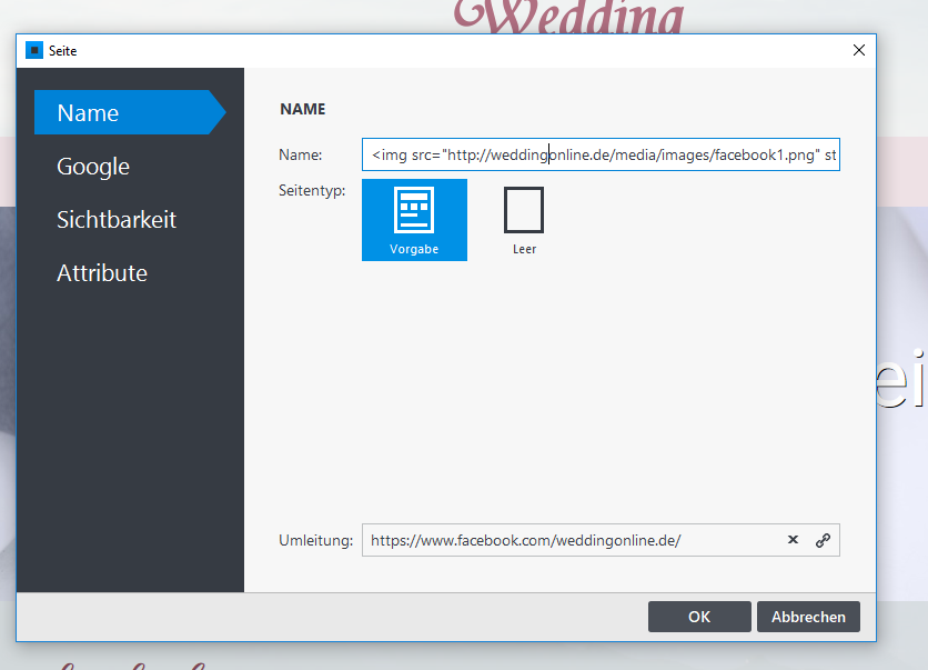

    5: Dann eine neue Seite erstellen und bei dem Namen, folgendes einfügen: <span class="brandico-facebook-rect"></span>
    6: Dort dann gleich die "Umleitung" auf die Facebook-Seite mit erledigen.

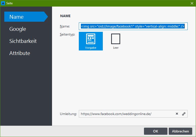

  • Bild in ein Bilderalbum importieren und die ID wie folgt ermitteln.
    An die Objekt-ID kommen Sie ebenfalls in der Bildverwaltung. Wenn Sie dort ein Bild anklicken und dann "Werkzeuge > Objekt-ID kopieren" wählen, wird die Objekt-ID in die Zwischenablage kopiert und kann so z.B. in das SRC-Attribut eines Image-Tags eingefügt werden. Beispiel: <img src="oid://image/tulips" />
    Neue Seite, wie folgt anlegen und bei src die eben ermittelte Objekt-ID einfügen:
    Damit sieht der Titel jedoch etwas unschön aus. :(
