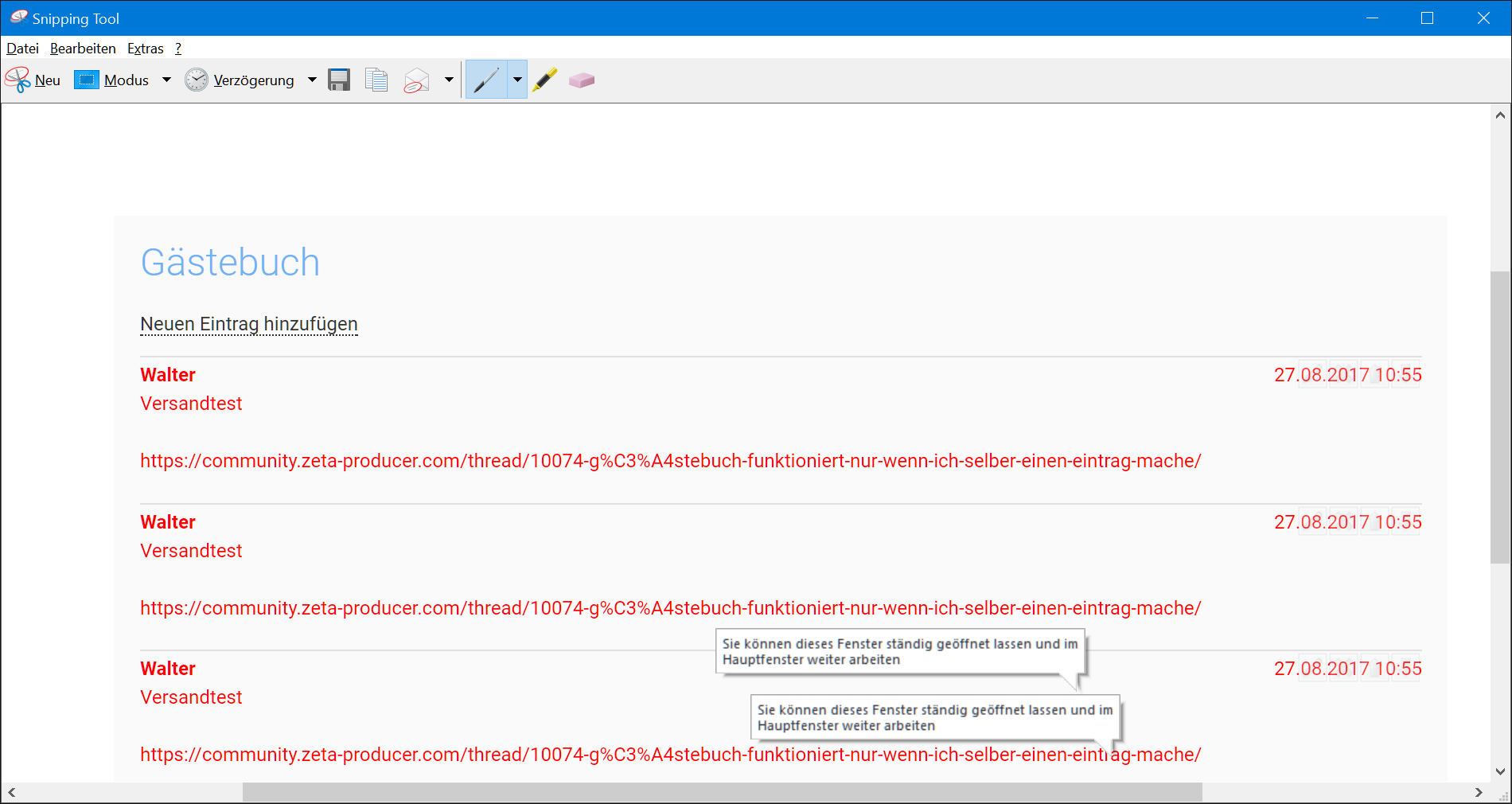

    Vielen Dank für Deine Hilfe. Die über Goneo gelistete Email Adresse ist auch die dortige, das Kontaktformular funktioniert. Von Walter habe ich einen Testeintrag bekommen - allerdings keine E-Mailbenachrichtigung über einen neuen Eintrag im Gästebuch. Den Haken habe ich raus genommen, den Chache im neuesten Chrome geleert. Wenn ich selber einen Eintrag generiere dann funktioniert das auch - ohne den Haken ist es dann gleich in der Homepage, allerdings auch weiterhin ohne Benachrichtigung in meinem E-Mail Account. Allerdings steht in der Homepage komischerweise wenn ich auf absenden gehe nur "wird gespeichert" und man bekommt auch keine Bestätigung. Fände ich schöner wenn ein Gast auch merkt das man erfolgreich etwas eingetragen hat. Ich denke das ist auch der Grund bei Walter warum das mehrfach auftaucht - man sieht nicht das etwas passiert ist.
    Zwei Gäste haben mir geschrieben und haben mir bestätigt auch mehrfach auf absenden gegangen zu sein - leider sehe ich gar nichts....
    Hier das Beispiel von Walter - was nun... .-)
    Danke schonmal

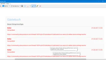

  • Ich wollte testend helfen und meines kam also an.
    Ja, es kam kurz eine eingeblendete Zeile und dann wieder das fertig ausgefüllte Formular, als müsste es noch gesendet werden. Darum auch drei Versuche.

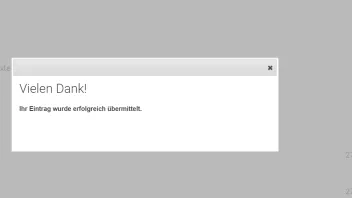

    habe das eben mal an unserem eigenen Gästebuch getestet und Stand eben auch keine Mail bekommen. Nach Abschicken des Eintrags wurde allerdings ordnungsgemäß der "Dankesgruß" für den Eintrag eingeblendet, welcher bei Dir fehlt. Beim gestrigen Veröffentlichen einiger Änderungen erfolgte aber ein erhöhter Upload von Systemdateien. Scheint so, als ob es da eine Aktualisierung seitens Zeta gegeben hat. Ich werde mal Deine Kontaktseite in einem frischen Projekt nachbauen und auf dem Zeta-Testserver veröffentlichen. Mal sehen, was da passiert. Melde mich dann später wieder, wenn die Testseite steht.

    Die Testseite steht jetzt unter http://gastbuch.zeta-producer.com online. Der Formularversand funktioniert sowohl über die reine Kontaktseite als auch über die Seite mit Formular und Gästebuch. Es wird jeweils eine E-Mail versandt. Beim Gästebuch erscheint nach abschicken des Eintrags sowohl auf der Einzelseite als auch auf der Kombiseite nach Absenden des Eintrages die "Dankesbotschaft", es wird aber keine E-Mail versendet. Wenn ich mich auf beiden Seiten als Administrator einlogge, sehe ich jeweils die neuen Einträge. Bei Dir sind also zwei Probleme zu klären:
    1. fehlender Versand der Benachrichtigung über einen neuen Eintrag im Gästebuch. Dies könnte mit dem jüngsten Update von Zeta zusammenhängen. Zur Abklärung wäre eine Gästebuchseite eines Forumsteilnehmers hilfreich, der in den letzten Tagen keine Änderungen veröffentlicht hat. Nach den Gästebucheinträgen auf unserer Seite hat zumindest bis 23.06.2017 die Benachrichtigung über neue Einträge noch funktioniert. Interessant wäre jetzt, ob der Eintrag auf deiner Seite vom 26.08. mit oder ohne E-Mail-Benachrichtigung zustande kam.

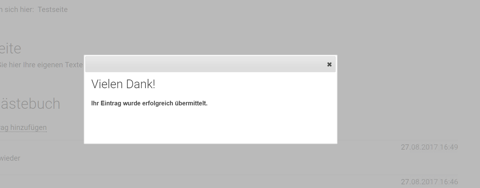

    2. Fehlende Anzeige der "Dankesbotschaft". Das scheint jetzt erstmal nur bei Dir aufzutreten. Lege bitte mal in deinem Projekt unter "system" eine "Testseite" an und richte dort ein neues Gästebuch ein. veröffentliche dann, damit getestet werden kann, ob dort die "Dankesbotschaft" nach einem neuen Eintrag erscheint oder nicht.

  • Dann kümmern wir uns jetzt erstmal nur um das Problem 2, sprich eine Testseite mit neuem Gästebuch
  • Habe jetzt eben gerade gesehen, dass sich unterhalb des Gästebuches bei Dir ein zweites Gästebuch befindet. Hast Du das eben erst angelegt? Zwei widgets "Gästebuch" auf einer Seite funktionieren nicht, siehe http://gastbuch.zeta-producer.com/doppeltes-gaestebuch.php
  • ja, habe gerade ein neues erstellt und dann das andere gelöscht - geht leider auch nicht. Ich selber kann den Beitrag einstellen bekomme aber keine E-Mailbenachrichtigung oder Bestätigung das das hochgeladen wurde :-(

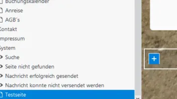

  • zu #13: die Systemseiten sind in allen Vorlagen bereits vorhanden, werden aber nicht im Menü angezeigt.
    zu #14: Damit liegt der Fehler, dass die Dankesbotschaft nicht angezeigt wird, auf deiner Seite Kontakt. wir können jetzt durch die Seite durchprüfen, was da eventuell einen störenden Einfluss hat, einfacher und auch für die Übersichtlichkeit der Seite besser wäre es aber, von der Kontaktseite alle Gästebücher zu entfernen und eine eigene Seite Gästebuch anzulegen. Du kannst dazu auch die jetzige Testseite verwenden und an die richtige Stelle schieben. Damit können dann Einträge ins Gästebuch gemacht werden und über die Bestätigungsseite erfahren die Gäste auch, dass ihr Eintrag "zumindest irgendwo" angekommen ist. Damit wäre Problem Nr. 2 gelöst, bei Problem Nr. 1, der fehlenden Benachrichtigung, sind wir auf den Support am Montag angewiesen.

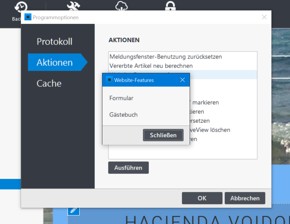

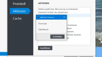

  • Das ist (wahrscheinlich) gut, denn damit wird geprüft, ob die php-Voraussetzungen für die entsprechenden Widgets gegeben sind. eine Fehlermeldung wird nicht ausgegeben, wie php 5.3 erwartet, php 0.0 vorhanden. Mich irritiert allerdings dieses Ergebnisbild (was ich selber auch habe), da in der Erinnerung eigentlich noch jeweils ein grünes Häkchen dabei sein müsste bzw. ein rotes x bei den Widgets, die wegen fehlender Serverunterstützung nicht funktionieren würden. Die Daten deiner PHP-Version kannst Du unter http://www.voidokilia.de/asset…ormmailer/zp-php-info.php abrufen.
  • yieehah - ich habe noch nie so viele Daten gesehen welche mir nichts sagen :-) - sorry das übersteigt meinen Horizont - ich weiß noch nicht mal was PHP ist

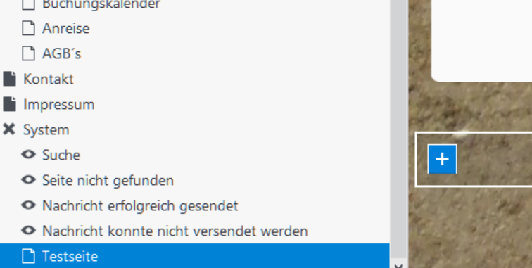

  • Wunderbar was die hilfreichen Spezialisten hier leisten und alles bestens funktioniert!
    Mir ist ein kleines Detail aufgefallen:
    In Screenshot von #13 hat die System Seite ein X (deaktiviert). Bei mir hat die System Seite ein Auge (aktiv, aber nicht sichtbar).

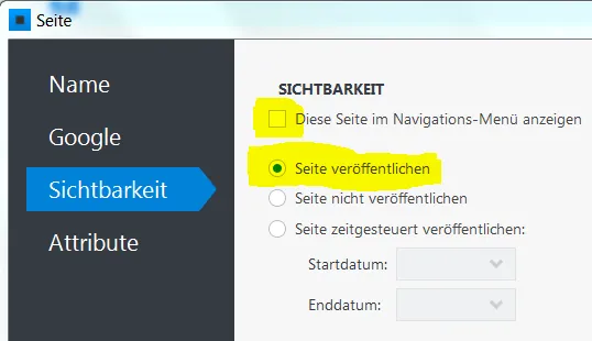

  • Bei mir sieht die Einstellung für die Seite "System" (Zahnrad) so aus
    und ist aktiviert.
    Ob Sie das ändern sollen weiß ich nicht und müssten ZP-Spezialisten schreiben.
