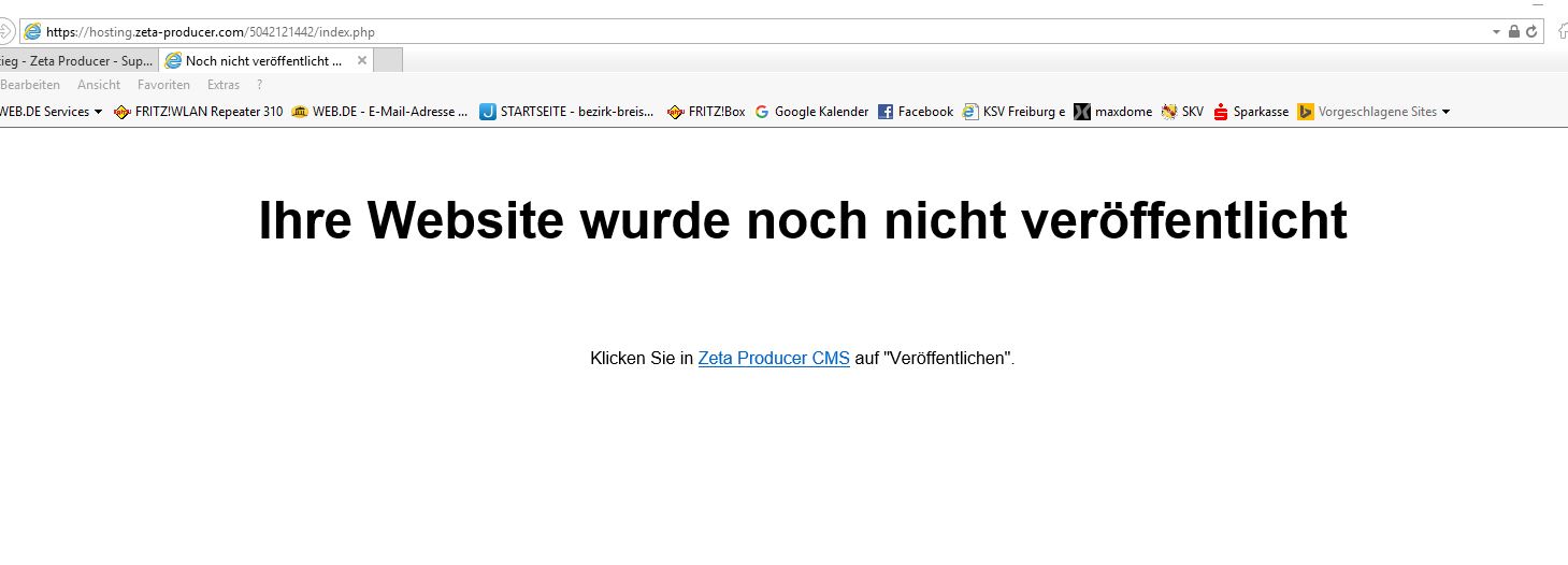

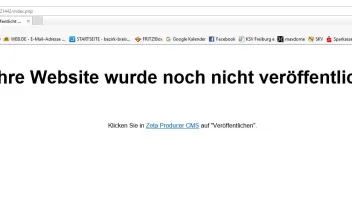

    Habe hoffentlich die Serverdaten richtig eingegeben (kasserver.com) und habe die Website veröffentlicht. Im Internet kann ich die nun Seite aufrufen, aber auf drücken "Life" kommt der Hinweis, dass die Seite noch nicht veröffentlich ist.

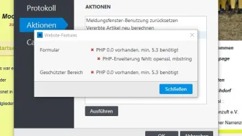

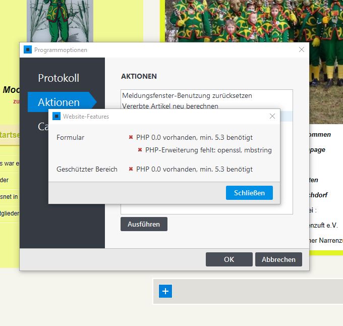

    Auch bringt er mir bei den Webe-Site Features, dass PHP 0.0 vorhanden ist, jedoch 5.3 benötigt wird ?
    versuchen Sie mal die komplette Website zu veröffentlichen: Website > Veröffentlichen > Komplette Website veröffentlichen
    Auf Ihrem Webserver muss PHP aktiv sein. Das bitte mit dem Provider klären.

    lt. Provider ist PHP 5.5.38 aktiv

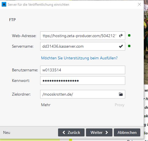

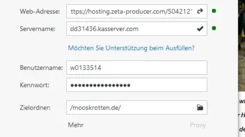

  • Web-Adresse (siehe dein eigenes Bild, 1. Zeile) noch korrekt eintragen, zeigt immer noch auf den Test-Server von zeta-producer!
    Ist aber auf dem eigenen Server veröffentlicht, wenn Zeta die Web-Adresse prüft, scheint da nix zu sein, also keine Live-Vorschau.
  • Genau, bei Web-Adresse bitte http://www.mooskrotten.de/ eintragen. Dann nochmals veröffentlichen.
