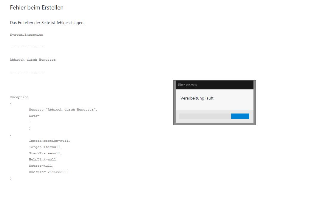

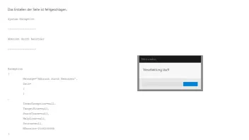

beigefügt ein Screenshot - die "Verarbeitung läuft" rennt jetzt schon 2 Minuten lang, Fehlermeldung im Hintergrund
Eine Idee?
Danke, Peter
Eine Idee?
Danke, Peter

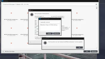

Hallo Peter,
beende mal Zeta über den Taskmanager (CTRL+Alt+Entf). Starte dann Zeta neu.
Es kann sein, dass es einen Zusammenhang gibt mit Nicht genügend Arbeitsspeicher?.
Gehe nach Neustart auf die Seite mit den Norwegenbildern und versuche, dort in den einzelnen Alben die Anzahl der Bilder soweit zu reduzieren, dass das Volumen je Album unter 24 MB ist, also weniger als 200 Bilder mit je 112 kb.
Das Problem "Arbeitsspeicher" war bisher nicht referenzierbar. Ich habe dazu heute eine Testreihe gemacht, die einen Zusammenhang mit der Gesamtgröße des Albums als wahrscheinlich erscheinen lässt, für die aber vom Support noch eine Gegenprobe erfolgen muss. Zeta ist also dran an dem Problem, ich hoffe, dass übergangsweise eine Reduzierung der Bilderanzahl hilft, damit Du mit deinem Projekt weitermachen kannst.

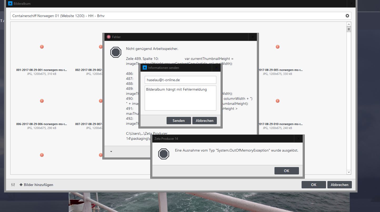

Moin,
leider wieder Absturz beim Erstellen des Bilderalbums/Slideshow ...
Foto anbei, die Information ließ sich nicht mehr senden, die dmp Datei ist über 1 GB groß, die kann ich auch nicht an Euch loswerden ![]()
Gruß Peter
Hallo Peter,
aktuell kann Zeta Producer mit so vielen Bildern in einem Projekt bzw. einem Bilderalbum nicht immer einwandfrei umgehen. Kannst Du uns vielleicht mal das Projekt und die Bilder zukommen lassen? Das Projekt kannst Du wie im Handbuch beschrieben senden: https://docs.zeta-producer.com/projekt-senden.html. Falls das nicht funktioniert, dann bitte das Projekt manuell senden: https://docs.zeta-producer.com/projekt-manuell-senden.html. Die Bilder kannst Du uns auch einfach via Zeta Uploader zusenden: https://www.zeta-uploader.com/de?u=u1626873663

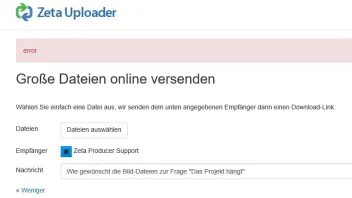

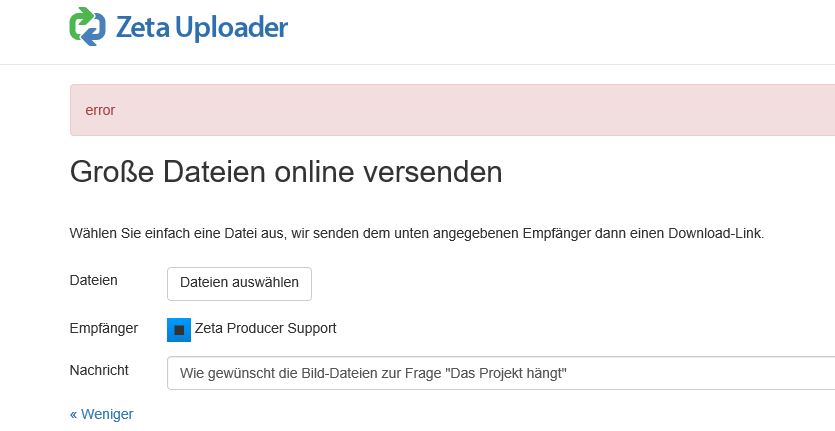

sorry, die Dateien gehen nicht hoch, error Meldung kommt
Ok danke. Kannst Du uns dann bitte auch die ganzen Bilder "Containerschiff Norwegen" senden?
Ah ok, probier's mal über folgenden Link: https://ft.zeta-software.de/de
Bitte an folgende Adresse senden: support[at]zeta-producer.com ( [at] durch @ ersetzen )
ok, nun ist es raus

Hallo Peter,
danke für die Daten. Ich konnte den Fehler nun auch reproduzieren. In unserer internen Version 14.2 wurde diesbezüglich schon etwas verbessert. Hier tritt der Fehler nun nicht mehr auf. Wir müssen das aber noch genauer testen.
