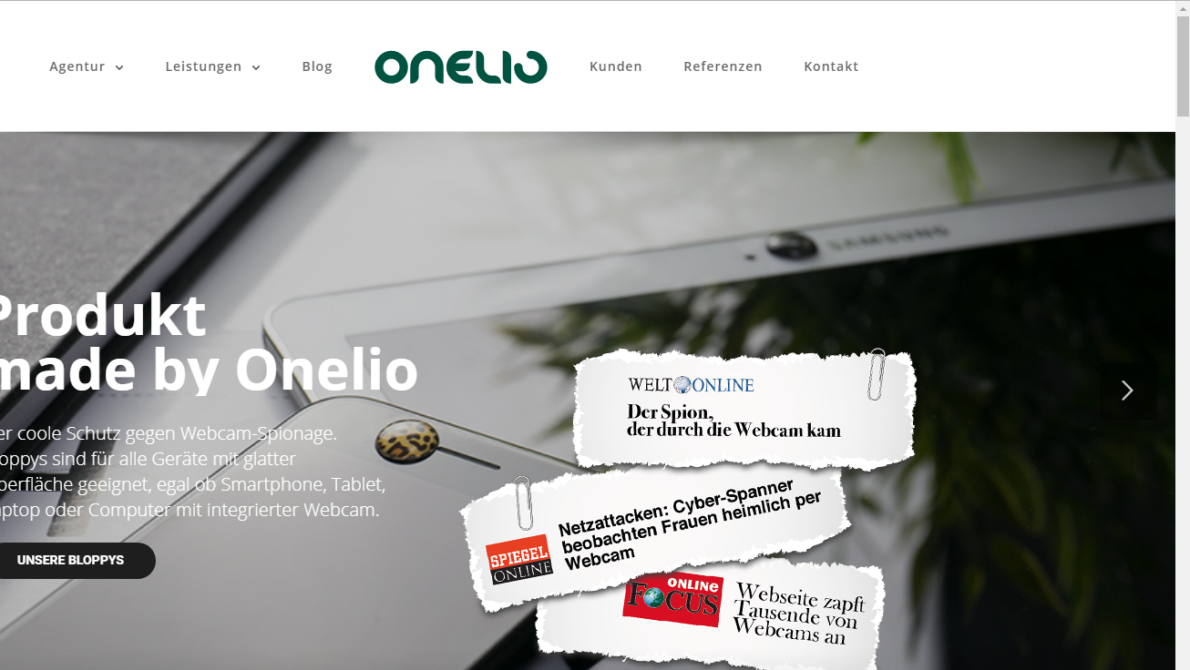

    Oder auch dieses, wo zusätzlich noch Grafiken über das Headerbild animiert werden:
    https://www.onelio.de/

    • Du kannst innerhalb des Header-Containers alle verfügbaren Widgets nutzen.
    • Diese müssen dann die CSS-Klassen erhalten.
    • 1. animated - um überhaupt eine Animation aufzurufen.
    • 2. z.B. fadeInRight - Einfaden von Rechts - Animation kannst du hier auswählen: LINK
    • 3. Die Zeiten. Start ab wann, Dauer der Animation. Legst du in der CSS fest. Im Beispiel ani4
    • Würde dann so aussehen: Du fügst innerhalb des Containers irgend ein Widget ein. Dieses erhält in diesem Beispiel folgende CSS-Klassen: animated fadeInRight ani4.
