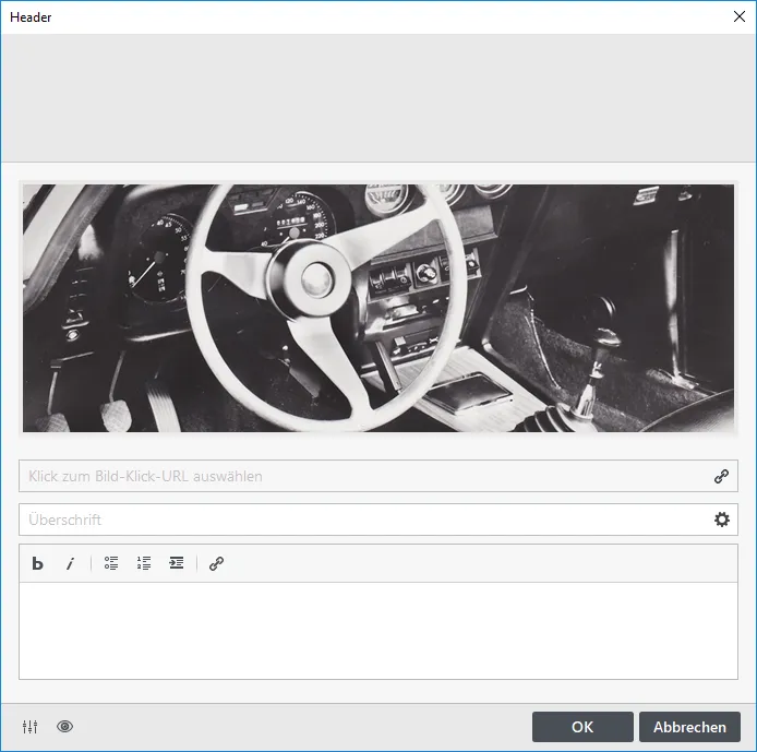

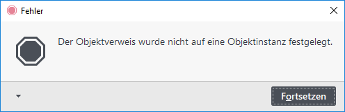

  • Hallo Thomas
    mit der Taste F8 wird ein Header angezeigt, wenn ich den aufmache kommt folgenden Meldung
    dann drücke ich mal fortsetzen und wähle das Bild aus und drücke OK
    dann kommt diese Meldung
    Drücke fortsetzen und es wird so angezeigt:
    siegt erst mal gut aus drücke dann OK
    es kommt dann die Meldung:
    dann Fortsetzen und F( drücken zur kontrolle und alles ist beim Alten kein Header.
    kannst du da was mit anfangen und mir zeigen wo mein problem liegt?
    LG Stephan

  • Hallo Thomas
    OK hier mal der Bericht des Fehler:
    System.NullReferenceException
    Der Objektverweis wurde nicht auf eine Objektinstanz festgelegt.
    bei ZetaProducer.RuntimeBase.Images.ProducerImageScaler.ScaleAndCropImageBoundingBox(Image image, Int32 width, Int32 height, Boolean canEnlarge) in c:\P\ZP\14.1\ZetaProducerMain\Source\Core\RuntimeBase\Images\ProducerImageScaler.cs:Zeile 16.
    bei ZetaProducer.Main.Articles.ArticleDataInputsDedicatedDialogs.PageHeader.SelectionNew.HeaderImageThumbnailScaleHelper.ScaleImage(Image image) in c:\P\ZP\14.1\ZetaProducerMain\Source\Core\Main\Articles\ArticleDataInputsDedicatedDialogs\PageHeader\SelectionNew\HeaderImageThumbnailScaleHelper.cs:Zeile 11.
    bei ZetaProducer.Main.Articles.ArticleDataInputsDedicatedDialogs.PageHeader.SelectionNew.HeaderItemInfoExtensions.AssignNewImage(HeaderItemInfo info, WebImageAsset imageAsset) in c:\P\ZP\14.1\ZetaProducerMain\Source\Core\Main\Articles\ArticleDataInputsDedicatedDialogs\PageHeader\SelectionNew\HeaderItemInfoExtensions.cs:Zeile 10.
    bei ZetaProducer.Main.Articles.ArticleDataInputsDedicatedDialogs.PageHeader.PageHeaderEditForm.FillItemToControls() in c:\P\ZP\14.1\ZetaProducerMain\Source\Core\Main\Articles\ArticleDataInputsDedicatedDialogs\PageHeader\PageHeaderEditForm.cs:Zeile 376.
    bei ZetaProducer.Main.Articles.Helper.ArticleEditFormBase.OnLoad(EventArgs e) in c:\P\ZP\14.1\ZetaProducerMain\Source\Core\Main\Articles\Helper\ArticleEditFormBase.cs:Zeile 127.
    bei System.Windows.Forms.Form.OnCreateControl()
    bei System.Windows.Forms.Control.CreateControl(Boolean fIgnoreVisible)
    bei System.Windows.Forms.Control.CreateControl()
    bei System.Windows.Forms.Control.WmShowWindow(Message& m)
    bei System.Windows.Forms.Control.WndProc(Message& m)
    bei System.Windows.Forms.ScrollableControl.WndProc(Message& m)
    bei System.Windows.Forms.Form.WmShowWindow(Message& m)
    bei System.Windows.Forms.Form.WndProc(Message& m)
    bei DevExpress.XtraEditors.XtraForm.WndProc(Message& msg)
    bei System.Windows.Forms.Control.ControlNativeWindow.OnMessage(Message& m)
    bei System.Windows.Forms.Control.ControlNativeWindow.WndProc(Message& m)
    bei System.Windows.Forms.NativeWindow.Callback(IntPtr hWnd, Int32 msg, IntPtr wparam, IntPtr lparam)
    Message="Der Objektverweis wurde nicht auf eine Objektinstanz festgelegt.",
    Data=
    InnerException=null,
    TargetSite=RuntimeMethodInfo: ScaleAndCropImageBoundingBox,
    StackTrace=" bei ZetaProducer.RuntimeBase.Images.ProducerImageScaler.ScaleAndCropImageBoundingBox(Image image, Int32 width, Int32 height, Boolean canEnlarge) in c:\\P\\ZP\\14.1\\ZetaProducerMain\\Source\\Core\\RuntimeBase\\Images\\ProducerImageScaler.cs:Zeile 16.\\r\\n bei ZetaProducer.Main.Articles.ArticleDataInputsDedicatedDialogs.PageHeader.SelectionNew.HeaderImageThumbnailScaleHelper.ScaleImage(Image image) in c:\\P\\ZP\\14.1\\ZetaProducerMain\\Source\\Core\\Main\\Articles\\ArticleDataInputsDedicatedDialogs\\PageHeader\\SelectionNew\\HeaderImageThumbnailScaleHelper.cs:Zeile 11.\\r\\n bei ZetaProducer.Main.Articles.ArticleDataInputsDedicatedDialogs.PageHeader.SelectionNew.HeaderItemInfoExtensions.AssignNewImage(HeaderItemInfo info, WebImageAsset imageAsset) in c:\\P\\ZP\\14.1\\ZetaProducerMain\\Source\\Core\\Main\\Articles\\ArticleDataInputsDedicatedDialogs\\PageHeader\\SelectionNew\\HeaderItemInfoExtensions.cs:Zeile 10.\\r\\n bei ZetaProducer.Main.Articles.ArticleDataInputsDedicatedDialogs.PageHeader.PageHeaderEditForm.FillItemToControls() in c:\\P\\ZP\\14.1\\ZetaProducerMain\\Source\\Core\\Main\\Articles\\ArticleDataInputsDedicatedDialogs\\PageHeader\\PageHeaderEditForm.cs:Zeile 376.\\r\\n bei ZetaProducer.Main.Articles.Helper.ArticleEditFormBase.OnLoad(EventArgs e) in c:\\P\\ZP\\14.1\\ZetaProducerMain\\Source\\Core\\Main\\Articles\\Helper\\ArticleEditFormBase.cs:Zeile 127.\\r\\n bei System.Windows.Forms.Form.OnCreateControl()\\r\\n bei System.Windows.Forms.Control.CreateControl(Boolean fIgnoreVisible)\\r\\n bei System.Windows.Forms.Control.CreateControl()\\r\\n bei System.Windows.Forms.Control.WmShowWindow(Message& m)\\r\\n bei System.Windows.Forms.Control.WndProc(Message& m)\\r\\n bei System.Windows.Forms.ScrollableControl.WndProc(Message& m)\\r\\n bei System.Windows.Forms.Form.WmShowWindow(Message& m)\\r\\n bei System.Windows.Forms.Form.WndProc(Message& m)\\r\\n bei DevExpress.XtraEditors.XtraForm.WndProc(Message& msg)\\r\\n bei System.Windows.Forms.Control.ControlNativeWindow.OnMessage(Message& m)\\r\\n bei System.Windows.Forms.Control.ControlNativeWindow.WndProc(Message& m)\\r\\n bei System.Windows.Forms.NativeWindow.Callback(IntPtr hWnd, Int32 msg, IntPtr wparam, IntPtr lparam)",
    HelpLink=null,
    Source="ZetaProducer.RuntimeBase",
    HResult=-2147467261
