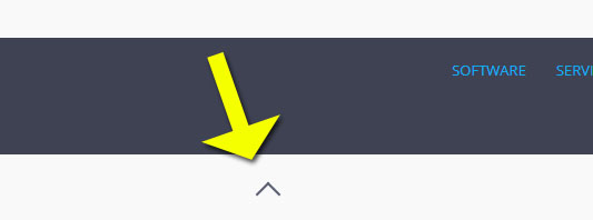

    Leider erscheint die Markierung /*Begin & End /* am oberen Rand der Webseite. (siehe Anhang)
    Mache ich da was falsch beim Markieren?

  • Da haben Sie die Kommentare falsch formatiert und statt /* KOMMENTAR */ aus Versehen */ KOMMENTAR */ verwendet (1. Sternchen vor dem Schrägstrich)

    Nun habe ich die Markierung entsprechend angepasst, welche dennoch weiterhin am oberen Rand erscheint.
    Ist es grundsätzlich überhaupt möglich hier Kommentare anzugeben? Ich hoffe schon, den ansonsten würde die Datei mit der Zeit ziemlich unübersichtlich.

  • /* Kommentar */sind CSS-Kommentare (oder auch JavaScript, was die selbe Syntax nutzt), diese sollten dann eben auch innerhalb der <style>-Tags benutzt werden. Ihre Kommentare befinden sich ausserhalb. Da können sie auch sein, aber dann sollten es HTML-Kommentare <!-- Kommentar --> sein.
  • Danke Stefan
    Funktioniert, Super.:thumbup:
