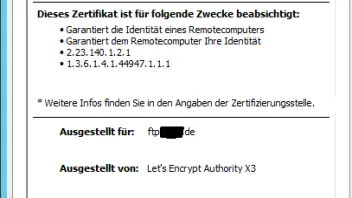

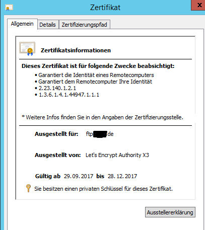

  • Herr Kramers Problem ist ein Sonderfall, da sein Provider ein selbst signiertes (ungültiges) SSL Zertifikat nutzt, obwohl es mittlerweile voll funktionsfähige SSL-Zertifikate sogar kostenlos gibt.
  • Hallo Steffen,
    erst mal Güße von Mainz nach Mainz. Um die Frage zu beantworten, nein bei mir klappte der FTP Zugang auch unter 14.1. nicht.
    Lieber Stefan S,
    nachdem ich Ihren Einwand an meinen Provider weitergegeben habe, kam heute prompt folgende Antwort:
    Seine Nachricht: Insofern bin ich über diese haltlose Behauptung etwas verärgert. Anstatt irgendwas zu behaupten, sollte sich die Firma (Zeta) vielleicht besser mit dem bugfixing beschäftigen…
    Möglicherweise sollte Zeta noch einmal in sich gehen!
    sagen Sie Ihrem Provider es täte uns leid, wenn er verärgert ist, dass wir uns hier aber ganz auf Ihre Aussagen verlassen mussten. Eine URL zum Test des Zertifikats haben wir ja nicht, die hatten Sie uns ja nicht genannt. Alles was wir hatten, war Ihre Aussage:
    Beim ersten Zugangsversuch kam bei beiden Systemen die Meldung, dass das Zertifikat des Servers nicht bekannt sei und es wurde angeboten, weiterzugehen, wenn man dem unekannten Zertifikat vertrauen würde, was ich dann auch bestätigt habe
    Auf Grund dieser Aussage versuchten wir lediglich zu helfen. Schuldzuweisungen liegen uns fern. Da gibt es also für uns keinen Grund, in uns zu gehen.
