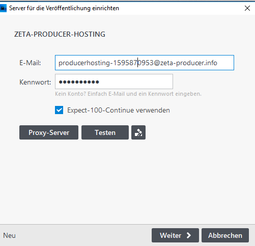

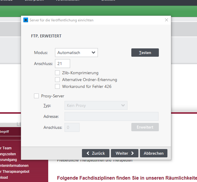

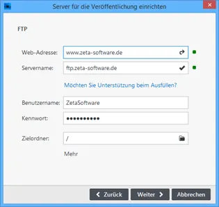

    vermutlich sieht deine FTP-Konfiguration so ähnlich aus wie im Bild zu sehen ist.
    (Die von dir erwähnte Adresse https://hosting.zeta-producer.com/3133321314/index.html deutet darauf hin, das die FTP-Konfiguration noch auf den Zeta-Test-Webserver und nicht auf deinen verweist).
    Falls ja, dann gehe dort unten links auf "Neu", wähle das empfohlene/unterstützte Protokoll deines Webhosters aus, und dann mache weiter,
    wie hier in der Anleitung ab Schritt 3: https://docs.zeta-producer.com/v12/veroeffent…figurieren.html
    Falls nein, dann poste hier mal einen Screenshot deiner FTP-Einstellung.
    Dort wird mit Sicherheit dann der Hund begraben liegen.

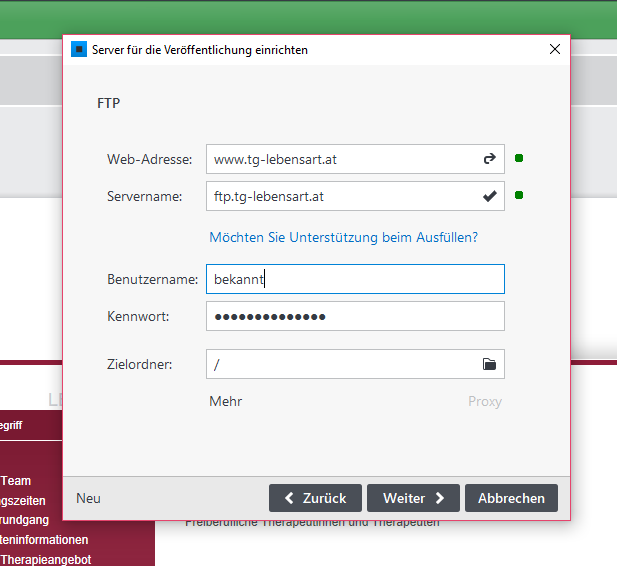

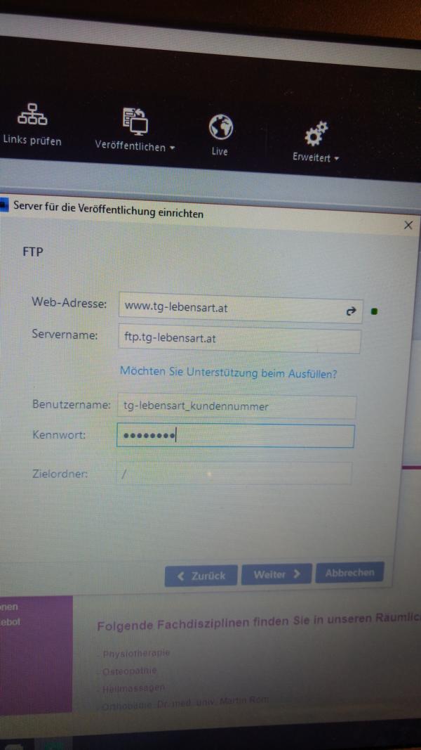

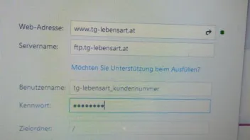

  • also, auf eine seite, die das von dir gezeigte fenster öffnet, komme ich erst gar nicht. bin auf "veröffentlichen" und "ftp-server konfigurieren", dann "webspace vorhanden,", dann gebe ich die webadresse und servername an...passwort...und dann eben die meldung: already connected......wo finde ich das von dir gezeigte bild?
    danke dir fg
  • Das von mit gepostete Bild war nur ein Beispiel, wie es nicht auszusehen hat.
    In dem Fall poste jetzt mal bitte zunächst mal ein Bild, wie die FTP-Konfiguration bei dir aussieht.

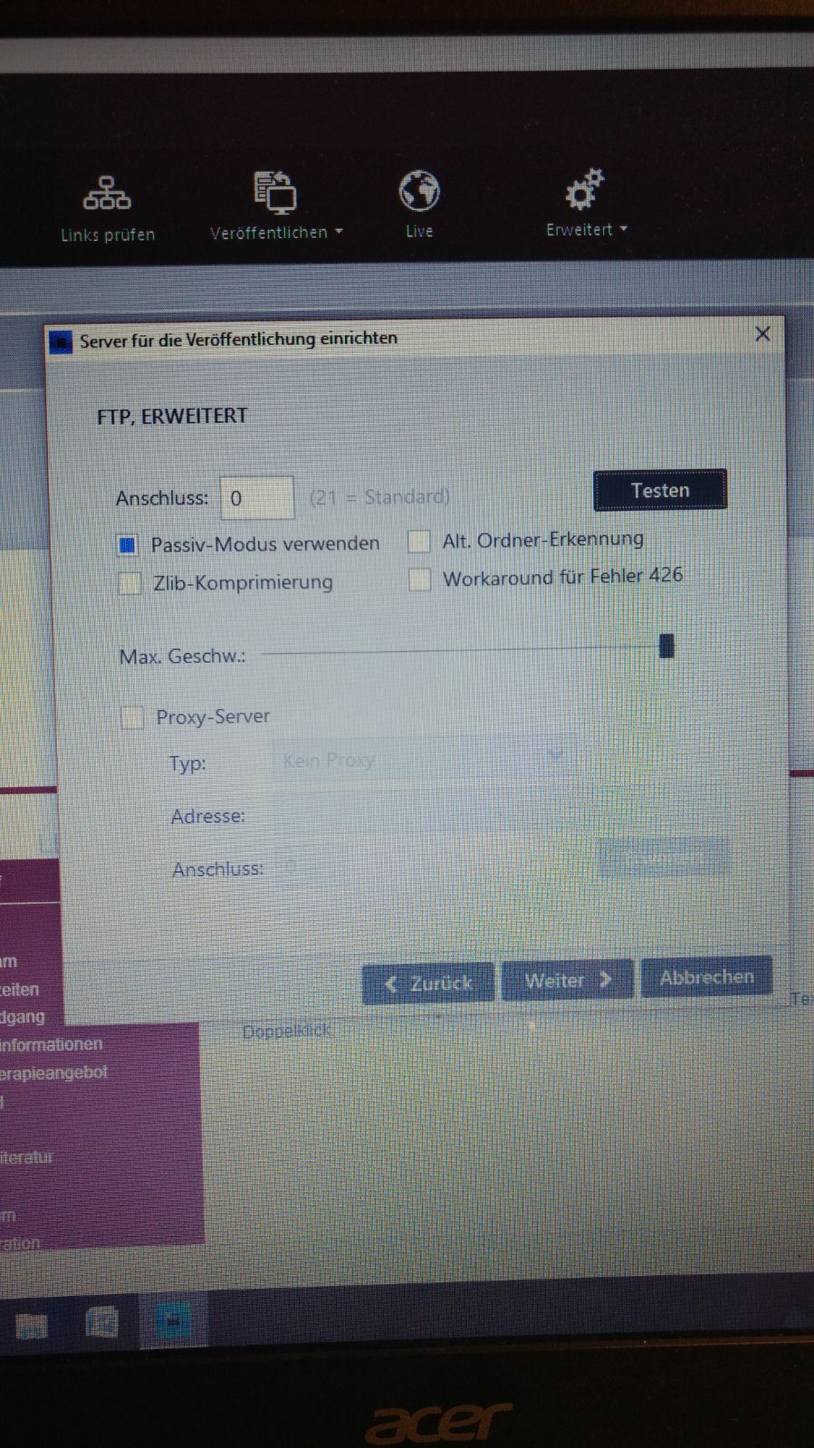

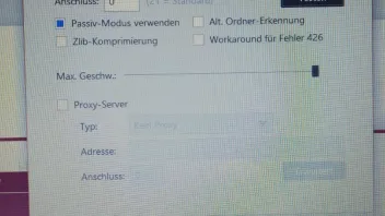

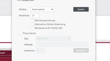

    Evtl. hilft bei dir schon (wenn die FTP-Daten passen sollten) auf "Mehr" zu gehen und dort die 3 Möglichkeiten des "Modus" durchzuprobieren.
    Siehe hier: https://docs.zeta-producer.com/v12/veroeffent…eren.html#a2147 (ZP 12.5)
    Bei ZP 12.2. nennt sich das ganze "Passiv-Modus verwenden".
  • jetzt habe ich mal den haken bei passivmodus weg und testen geclickt, jetzt heißt es plötzlich, nachdem ich ihn wieder gesetzt habe, benutzername oder kennwort falsch......oh mann .-(((( wat is dat?
  • Hallo Dirk,
    poste doch mal bitte jetzt einen Screenshot deiner FTP-Konfiguration.
    Wie gesagt, könnte sich auch da der Fehler befinden (falsche Angaben).
    Und was passiert, wenn du die anderen Möglichkeiten beim Passiv-Modus probierst?

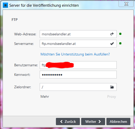

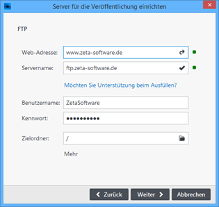

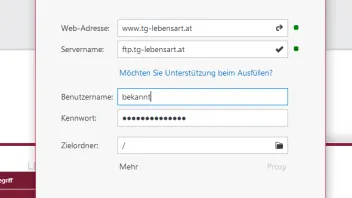

  • Da ich mit voller Zufriedenheit meine Seiten auch bei world4you veröffentliche hilft vielleicht die Information von meinen Einstellungen (ZP14.1.0).
    Bei Webadresse habe ich davor KEIN www. davor.
    Bin Laie und will nur helfen.
    Vielleicht können Spezialisten von ZP oder im Forum damit besser weiterhelfen.
    Walter

    ich habe Deinen Beitrag mal in das ursprüngliche Thema verschoben, da hier ja schon einiges vorgetragen wurde. Hast Du denn in der Zwischenzeit mal die Verbindungsdaten wie im von Walter geposteten Bild eingegeben?
    Bevor Du das nächste Mal wieder ein Foto mit dem Handy machst und dann auf den PC ziehst, nutze doch einfach das windowseigene Snipping Tool (unter alle Programme/Zubehör), um ein Bildschirmfoto zu machen.
  • hi thomas,
    ok, danke, klar doch.

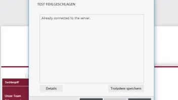

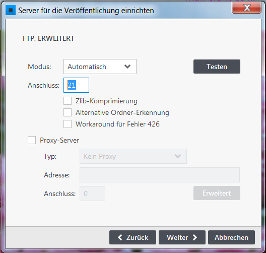

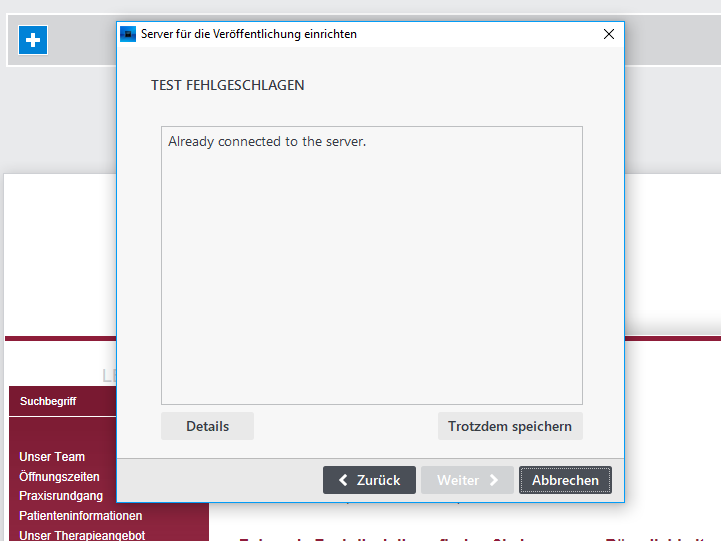

    ich habe das mit den einstellungen vom walter versucht. jeweils mit www. und auch ohne. anschluss war bei mir "0", habe ich auf 21 gesetzt. ohne häkchen bei passivmodus kommt bei "testen": "already connected to server", mit aktiviertem passivmodus kommt "benutzername oder kennwort falsch". bitte bitte was kann ich tun? wie gesagt, die world4you-daten passen.danke

  • Mir fällt daran auf, dass ich bei meinem bestens funktionierenden world4you.com kein www bei der FTP Web-Adresse vor der Domain eingetragen habe.
    Walter
