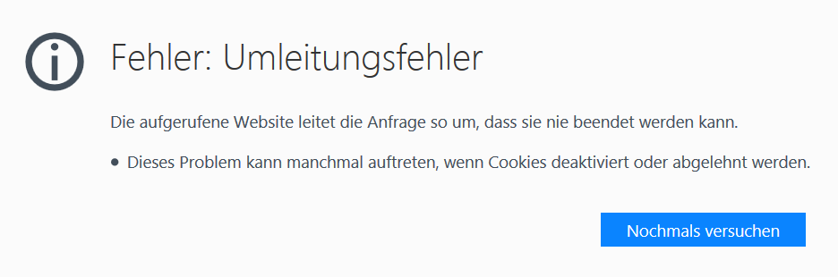

  • Bei Ihrem Link erhalte ich folgende Fehlermeldung:
    Walter
    die Seite wird immer wieder auf sich selbst umgeleitet.

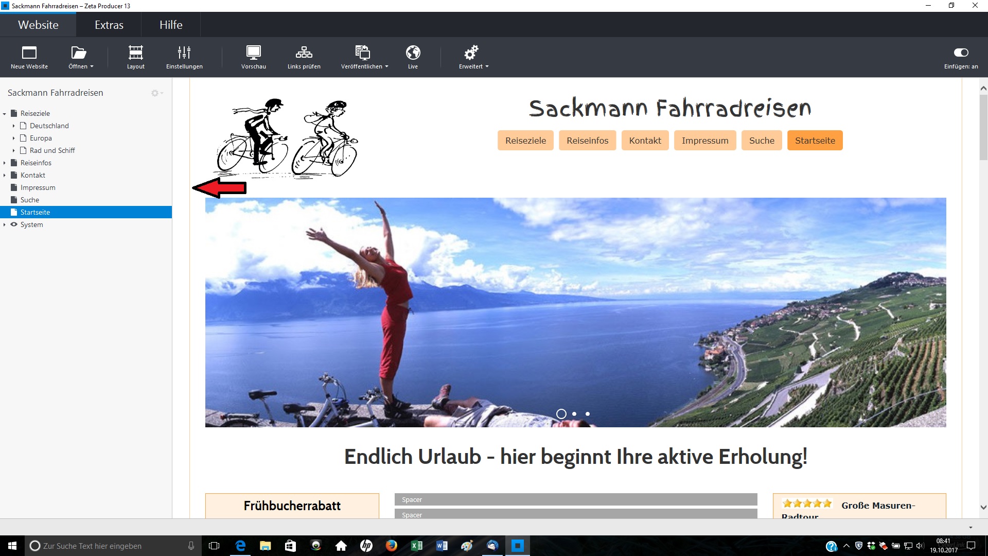

    Allerdings tritt jetzt ein neues Problem auf: Der linke Rahmen wird auf der Internetseite (live und Vorschau) leider nicht mehr angezeigt (Sackmann Fahrradreisen). Trotz, dass ich die Website komplett neu erstellt und hochgeladen habe, nachdem ich im Layout den Rahmen nochmal neu eingestellt habe. Im Programm selbst wird der linke Rahmen aber dargestellt (siehe Anhang).
    Habt ihr mir hierfür evtl. auch noch einen Tipp?
    Vielen Dank für eure Mühe schon im Voraus!

    bei mir wird der Rahmen in Firefox, IE, Opera und Chrome auf dem PC angezeigt. Auf meinem Samsung-Smartphone im Querformat in Firefox und Chrome auch, nur im Querformat nicht.

    Beim DAufruf von http://www.sackmann-fahrradreisen.de/Inselhuepfen-K…-Bucht-MTB.html kommt die Fehlermeldung mit der Weiterleitung bei mir auch.
    Auf Deiner Startseite hast Du am Ende die "Inselhüpfer-Info-Box", diese enthält den Link http://www.sackmann-fahrradreisen.de/Inselhuepfen-Kvarner-Bucht.html - und der funktioniert.
    Ich vermute auch, dass es an einer falschen Weiterleitung liegt.
    Hast Du vielleicht eine htaccess-Datei im Root-Verzeichnis, die einen Fehler enthält?
    Oder Bei den Einstellungen Deiner Rubrik eine Eingabe bei "Umleitung"?

    Einen Umleitungsfehler hatte ich auch mal. Ursache war, dass der Provider bei Einstellungsänderungen im Konfigurationsmenü (SSL, Domaineinstellungen) meine htaccess im Rootverzeichnis durch eine eigene überschrieben hat. Bis ich da mal drauf kam ...

    Problem hat sich gelöst! Nach dem Durchforsten der htacces-Datei hat sich herausgestellt, dass die Seite Inselhuepfen-Kvarner-Bucht-MTB.html zweimal in der Datei gespeichert war. :wacko:
    Der linke Rahmen wurde nicht angezeigt, weil die Version des IE diesen nicht angezeigt hat.
