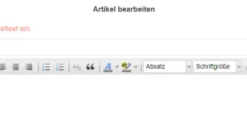

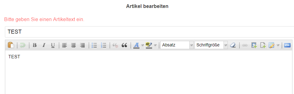

    Bei meinem Online CMS funktioniert nicht mehr so viel. In der Bearbeitung verlangt das Fenster von mir Text, akzeptiert diesen aber nicht.
    Bilder kann ich uploaden, kann sie aber in der Bearbeitung nicht sehen.
    Ist das Problem bekannt?
