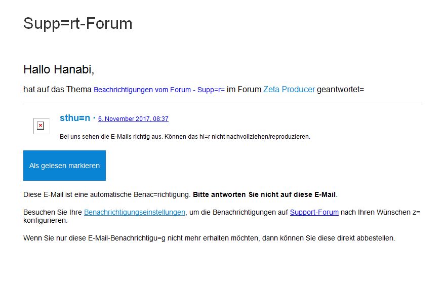

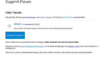

    am 30.1.2017 habe ich die letzte Email Benachrichtigung aus dem FOrum bekommen die "richtig" aussah. Am 10.3.2017 die erste die nicht mehr richtig aussah. Ich glaube mich zu erinnern, dass dazwischen das Forum umgestellt wurd.
    Auf jeden Fall ist es so, dass seit da einige Zeichen falsch dargestellt werden. Links aus der Email sind daher meisten nicht funktionsfähig. Es ist mir nicht klar nach welchem Prinzip die Falsche Darstellung passiert. Einzige Konstante: der Titel in der Email wird als:
    Supp=rt-Forum
    dargestellt.

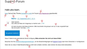

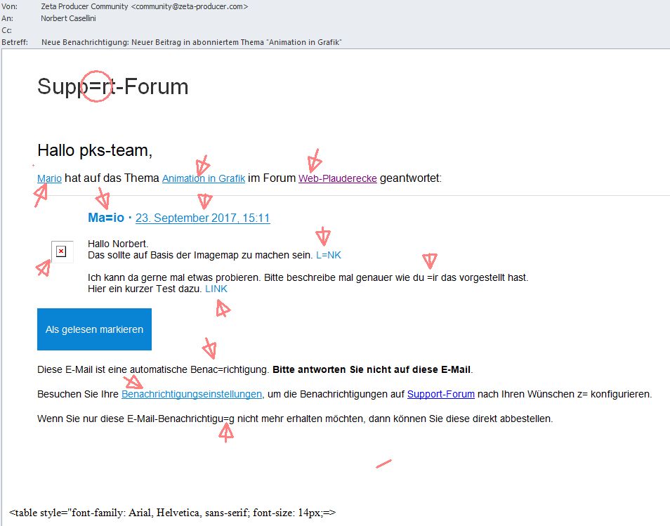

    Es scheint mir so, dass nach unterschiedlicher Länge in der email Zeich durch ein "=" ersetzt werden. Das nächste falsche Zeichen ist dann immer im Link zum Benutzername. Exakt im Wort ...commun=ty.zeta-producer...
    Das Nächste im Link zum Thema... usw. Je nach Länge des Beitrages und des Benutzernamens erschein die "=" optisch an anderer Stelle, aber immer nach der gleichen Anzahl Zeichen.

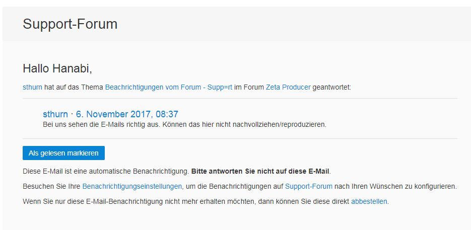

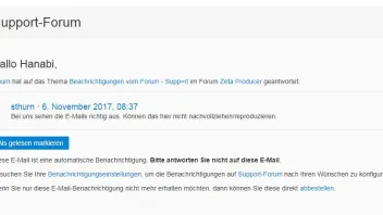

  • Bei uns sehen die E-Mails richtig aus. Können das hier nicht nachvollziehen/reproduzieren.
  • Ich kann dazu folgendes ergänzen: Wenn ich den Webmailer von 1&1 aufrufe, wird die Nachricht normal angezeigt. In Outlook treten die schon von Norbert beschriebenen Fehler auf.
  • Ich habe mittlerweile mit Outlook OWA (Webaccess) und mit der Outlook App auf dem Android gestestet: kommt falsch dargestellt.

  • meine Benachtichtigungen landen nun (per POP3 abgerufen) im gleichen Outlook wo auch mein Exchange Konto ist. Die Benachrichtigungen sehen nun in Ordnung aus.
    Muss also irgendetwas mit dem Exchangeserver zu tun haben. Wenn ich die Nachricht die ich per POP3 bekommen habe an meinem eigenen Exchange Konto weiterleite, sieht sie auch OK aus.
    Da es erst seit der Umstellung des ZP Forum passiert, vermute ich dass es direkt auf Kommunikationseben zwischen Absender (ZP Forum) und empfangender Exchangeserver zu tun hat. Wäre interessant z wissen, was sich dort geändert hat. Kann es sein dass da auf eine andere Sendemethode umgestellt wurde?
