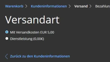

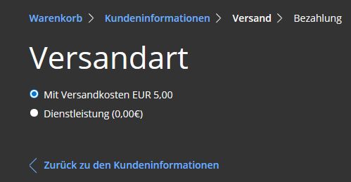

    Kombiniert aber mit dem Preisbasierten Versand beisst sich das. Ich versenden erst ab100 Euro Versandkostenfrei. Bei Bestellung einer Dienstleistung UNTER 100 euro sieht dann der Bestellvorgang so aus:
    Dies, weil der Preis niedriger als 100 Euro.

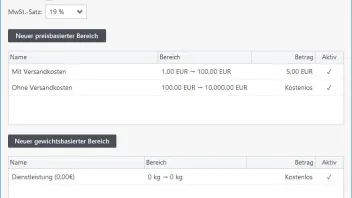

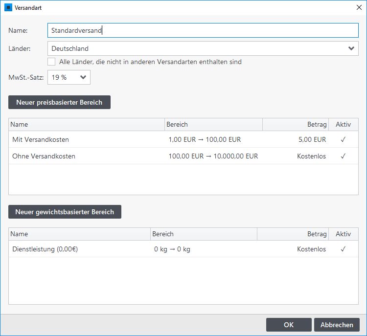

    Meine Einstellungen in der Versandart sind hier:
    Klar kann der Kunde intelligent genug sein, "Dienstleistung" zu wählen weil das nichts kostet. Das tun viele aber nicht und wundern sich.
    Es fehlt ein Weg, die Versandkosten zu priorisieren: erst Gewicht dann Preis (oder umgekehrt je nach Bedarf). Ist das Gewicht ein Match, dann ist der Preis egal. Dann wird nur der Gratisversand angezeigt. Kauft einer eine Dienstleistung UND Hardware für weniger als 100 Euro, kommt die Gewichtsbasierte Berechnung nicht zum Zuge, weil Gewicht > 0,001

    Sie haben 2 Versankostenlisten angelegt und daher werden beim Checkout auch 2 angezeigt. Das ist eigentlich so gedacht, dass man über verschiedene Lsiten alternative Versandkosten anzeigen lassen kann, wie z.B. Overnight, Express etc.
    Für Ihren Fall reicht es, eine Versandkostenliste zu führen, die dann die gewichtsabhängigen preise beinhalten. Sie müssten also die Einträge aus "ohne Versandkosten" in die andere Liste integrieren und diese dann ggf. in "Versandkosten" umbenennen…

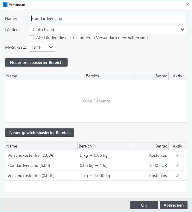

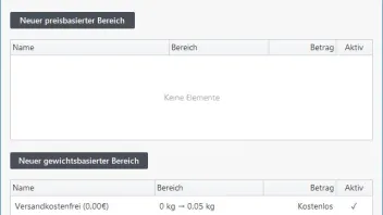

  • Der Tipp war Gold wert :).Ich weiß nicht ob ich SIe richtig verstanden habe, aber ich ich habe es nun wie folgt gelöst:
    ich habe allen Artikel ein Gewicht verpasst, was dem Pries entspricht:
    Alle Download Produkte: < 0,001 KG
    Alle Produkte bis 100 Euro: ein Gewicht was dem Preis entspricht. Also 15,00€ = 0,15 Kg, 35,00€ = 0,35Kg.
    Alle Produkte über 100,00€ = 1,00 Kg.
    Somit rechnet mir nun ZP Brav das Gewicht zusammen und kaum ist das Gewicht über 1 Kg wird es Versandkostenfrei. Dabei ist 1 KG = >100 Euro ;).
