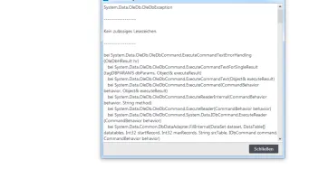

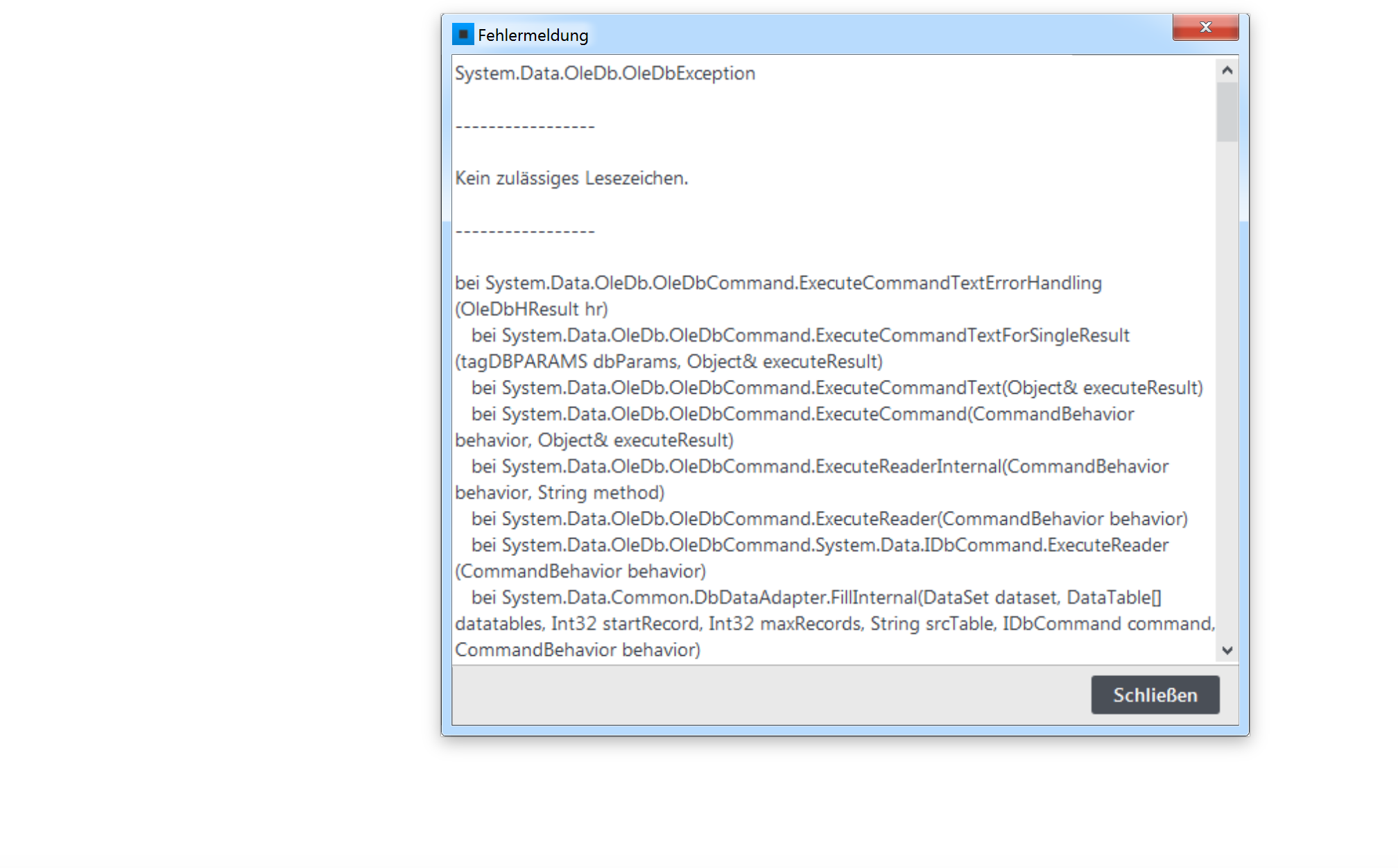

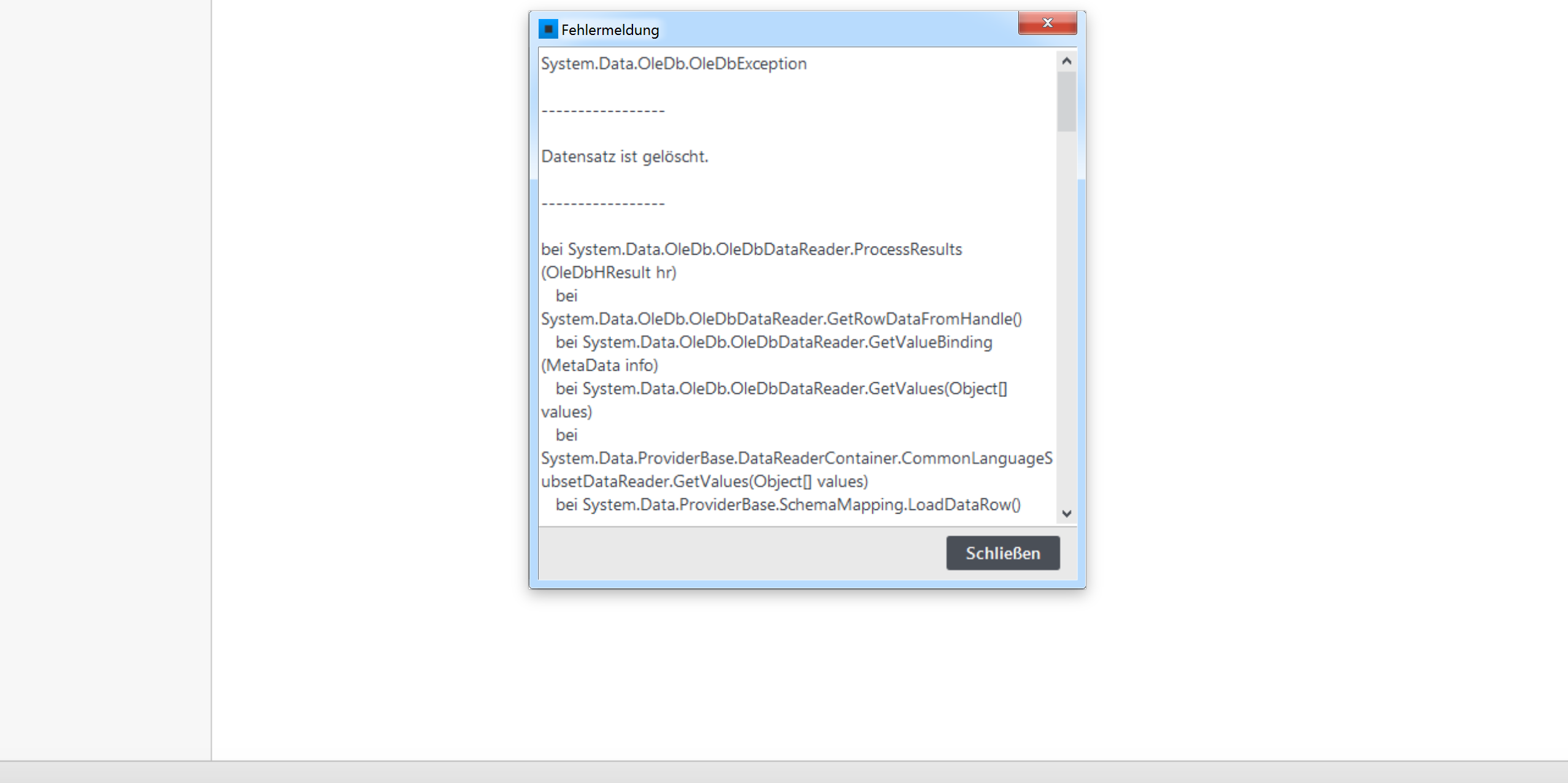

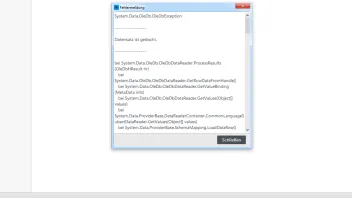

Wenn ich auf "öffnen" gehe und mein
ZETA 14 - Projekt aufrufe, erscheint ganz kurz links die Auflistung, geht dann weg, und es kommt die Meldung
"Datensatz ist gelöscht".. Bei -FORTSETZEN- die Meldung "KEIN ZULÄSSIGES LESEZEICHEN".
Ist ein iCLOUD Projekt. Beim weiteren Fortsetzen geht es aber nicht weiter. Protokoll sagt mir nichts.
