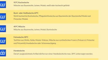

Sie Bilder kriege die zwar zentriert die bilder aber es soll in der höhe an die Zellen angepaßt sein siehe bilder vergleich das gelbliche so soll es aussehen
tabelle EINFÜGEN Bild angepaßt also mittig anzeigen das es optisch besser aussieht.

ich möchte das die Bilder zentriert mittig zu den Texten stehen. Das es schöner aussieht.,

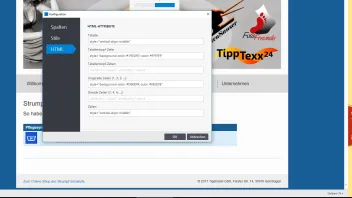

Wenn die Bilder in der Tabellenspalte nicht in einem Paragraph <p> wären, dann könnten Sie der Spalte per CSS eine Vertikale Ausrichtung beibringen: vertical-align: middle; Dazu würden Sie das Widget "Tabellarische Daten" zum bearbeiten öffnen, unten rechts auf das Zahnrad klicken, die Spalte für die Pflegesymbole anklicken und ins Feld HTML-Attribute folgendes eintragen: style="vertical-align: middle;"
Damit das greift, müssen aber, wie gesagt, die <p> Tags um das Bild herum entfernt werden (ggf. im Quelltext-Modus),

Ich habe das im Widget Tabellarische Daten so direkt nachgestellt. Die Spalte für die Bilder war bei mir vom Typ "Grafischer HTML-Editor" und bei mir wurde beim Einfügen eines Bilds kein <p> eingefügt. Ich habe auch allerdings nichts im Feld markiert um dann z.B. die zentrierte Textausrichtung zu wählen, was mir bei Ihnen der Fall scheint. Wenn das Icon auch horizontal zentriert sein soll, ergänzen Sie mein css und nuten Sie dieses: style="text-align: center; vertical-align: middle;"

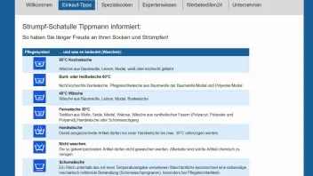

Jetzt habe ich eine Kopie gemacht der oberen Tabelle n ur bidler und text ausgetauscht jetzt sieht die andere nach dem speichenr so aus:
Sie reden jetzt von der 2. Tabelle unten auf der verlinkten Seite, korrekt? Und was wollten Sie mit "…jetzt Sieht es so aus…" sagen?
Es sind immer noch <p>-Tags um die Icons, aber das ist doch nun so, wie Sie es wollten:
Die Icons sind Horizontal und vertikal zentriert. Wenn Ihnen die Spaltenbreiten nicht zusagen, müssen Sie diese halt noch anpassen (width: 1px;) oder alternativ, die Textausrichtung der Bildspalte wieder Linksbündig (text-align: left;) machen.

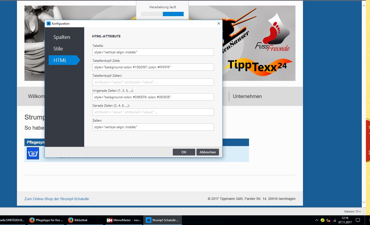

iCH GLAUBE JETZT SIND DIE <p> alle raus aber ich weiss nicht wo ich width: 1 px hinterlegen muss genau

ich habs jetzt
Das sollte natürlich nicht 1px sein, sondern z.B. 100px – je nachdem wir breit Sie die Spalte wünschen. Der Code wird einfach an den von mir oben genannten (vor dem letzten ") angefügt.

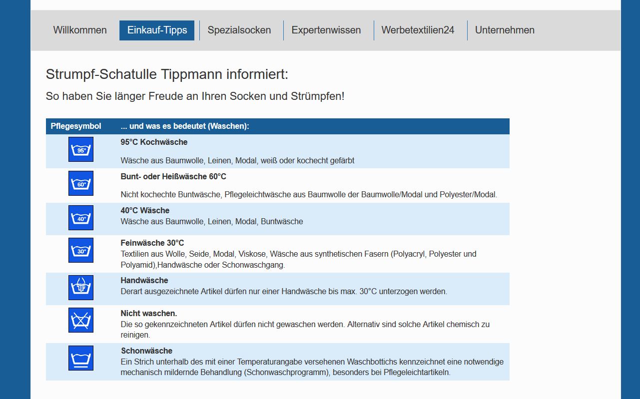

Schauen Sie mal bitte hier:
http://www.strumpf-schatulle.com/pflege.htm und das ganze auch Responsive wenn sie den Brwoser arg zusammenschieben. Das paß sich sehr gut an.
Die Tabelle hier kriegen ich nicht so hin. Wissen Sie was ich meine?

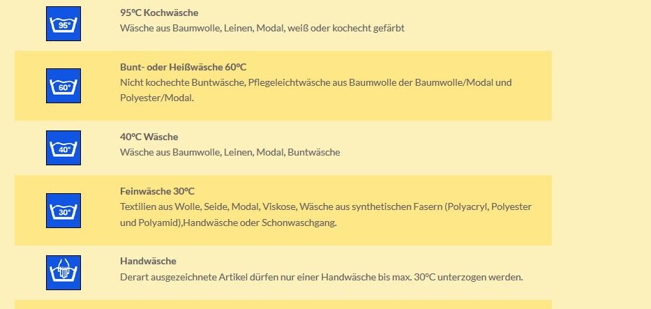

Bei der CSS-Klasse singleimage kannste noch ein vertical-align: middle; einbauen, dann sieht es noch eleganter aus.
Hallo Norman Behrens ,
die Symbole zu den Pflegehinweisen (https://nbehrens.lima-city.de/1/pflege.htm) scheinen mir etwas unscharf zu sein.
Vielleicht würde es optisch besser wirken, wenn man diese austauscht?
