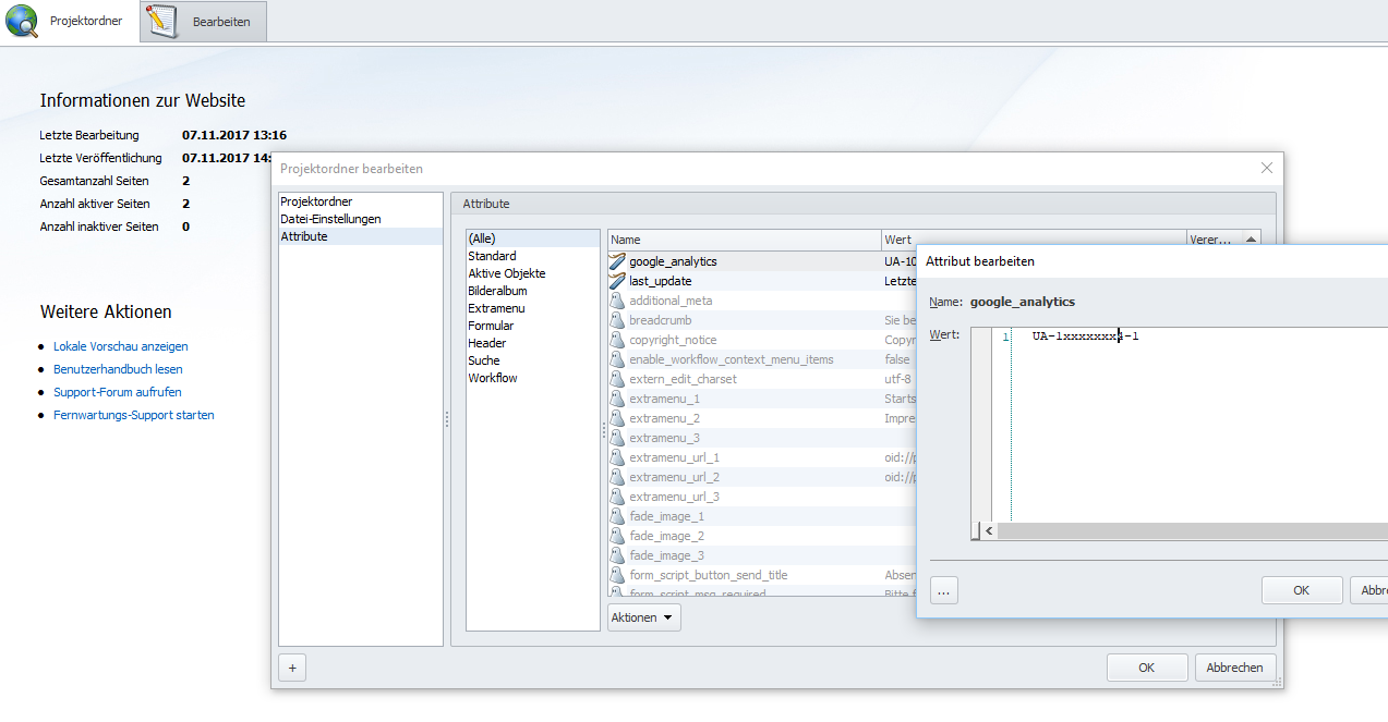

    ich beschreibe mal die Position meiner Eingabe (Version Zeta 10).
    Der Code lautet: "UA-1xxxxxxx4-1" (7 Stellen in der Mitte ersetzt).
    Eingebunden unter: Projektordner / Eigenschaften / Attribute / google_analytics (s. beigef. Screenshot).
    Danke
    Alex

  • Hallo Alex,
    die UA-XXXXXXX-1 ist lediglich Deine Nutzerkennung. Der tatsächliche Code ist alles, was ich als "Code" gepostet habe. Im Attribut google_analytics ist dieser Code noch nicht enthalten. Das leere Attribut stellt insofern nur einen Platzhalter dar. Am besten kopierst Du den gesamten Code wie von mir geliefert und ersetzt dann nur Deine Nutzerkennung.
