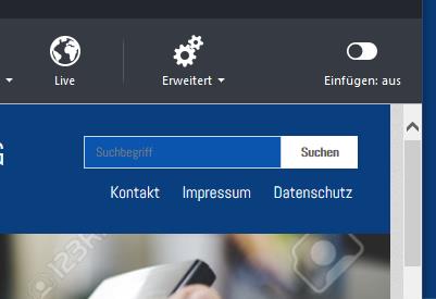

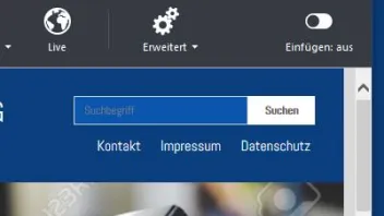

  • Hallo Mario und Hanabi
    funktioniert wunderbar :thumbup::thumbup:- auch im ZP-Arbeitsfenster - wenn das mit der Live-Vorschau gemeint ist - Siehe Scrennshot.
    Die mobile Ansicht hab ich jetzt noch nicht getestet - aber beim Browser-Verkleinungstest hat es gut ausgesehen.
    Sven :/
