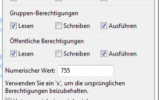

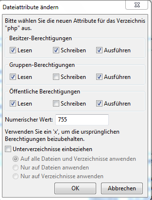

    Nachtrag:
    Bin nun mit Filezilla auf meinem Server gewesen, hier ein Screenshot, wie die Einstellung vorhanden ist: 755 beinhaltet die öffentlichen Berechtigungen.

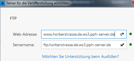

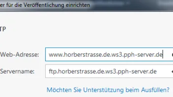

    Zu deinem zweiten Tipp:
    Hier stehe ich auf dem Schlauch, da ich nicht weiss, woich ansetzen soll. HTTP(S) ist in meiner Konfig nirgends anzutreffen:
    und
    Kannst du mit der Info etwas anfangen?

  • Hallo DiRe ,
    habe es eben mal schnell auf dem Tablett getestet. Dort kam nach Absenden der Nachricht ein "erfolgreich versendet", aber nicht horberstrasse.de, sondern von horberstrasse.de.ws3.pph-server.de. Anscheinend hast Du nach der letzten Änderung noch nicht komplett neu veröffentlicht.
    1. "Erweitert" ->"Erstellen ->"Alle Seiten erstellen"
    2. "Veröffentlichen" ->"komplette Website veröffentlichen"
    Danach löschst Du den Browser-Cache in Deinem Browser und testest erneut.
