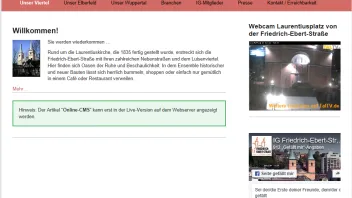

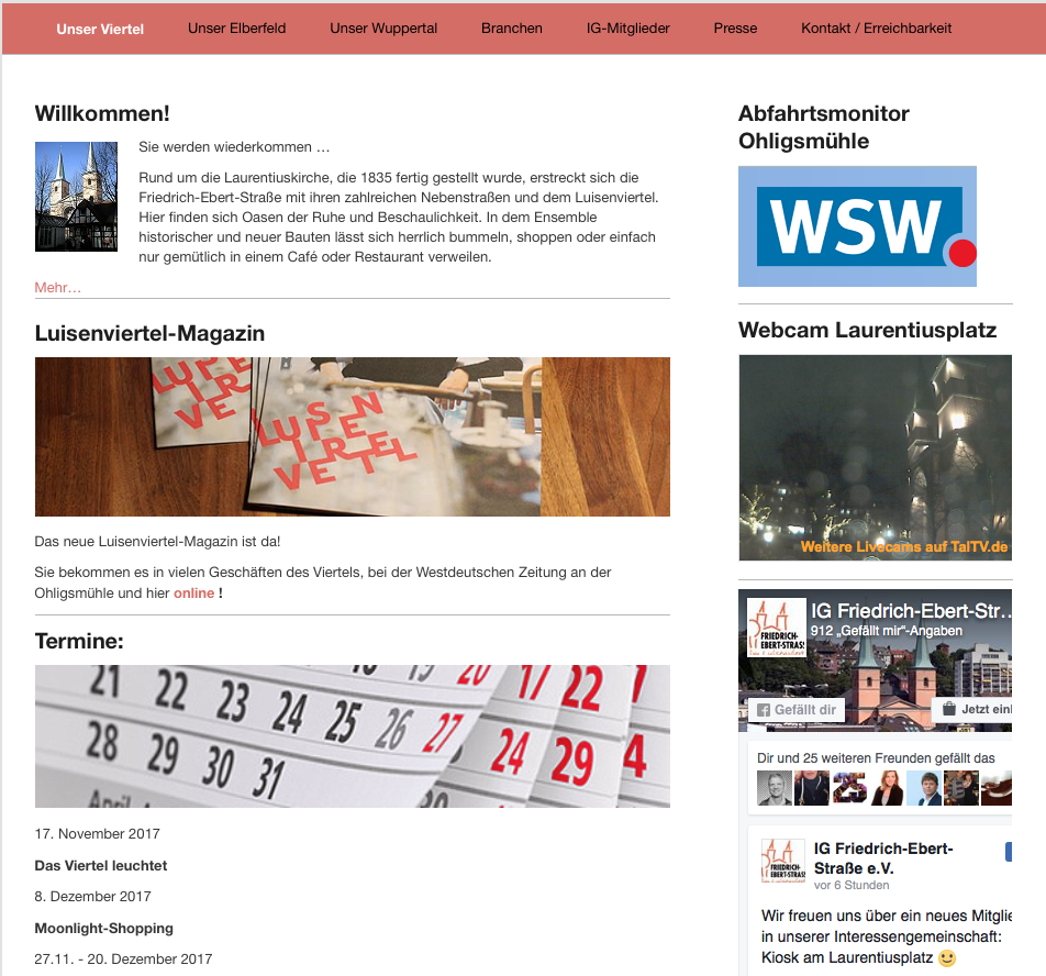

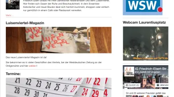

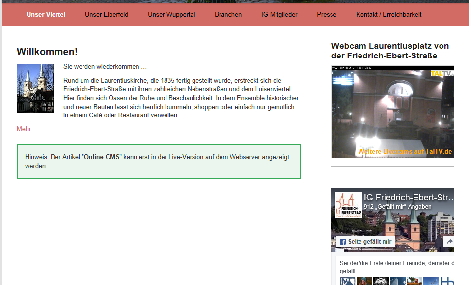

  • Lieber Stefan Seitz,
    sie lautet: www.i g f e s .de
    (Natürlich ohne die Leerzeichen :)
    Aussehen soll es wie: igfes_soll.png
    So sieht es aus: igfes_ist.png
    Es betrifft primär die rechte Spalte mit der webcam. Es gibt jetzt eine andere und der Abfahrtsmonitor soll weg.
    Dann wurde im "Presse"-Bereich auch nicht der komplette Bidlerpool von 2017 aktualisiert :-/
    Ich probiere gleich auch den Tipp von Jochen Schnepf
    Herzliche Grüße
    Olaf

  • Ok, für mich sieht es auch aus, wie im zweiten Screenshot. Versuchen Sie mal „Erweitert > Erstellen > Alle Seiten erstellen“ und anschließend veröffentlichen (F7).
