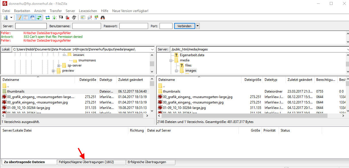

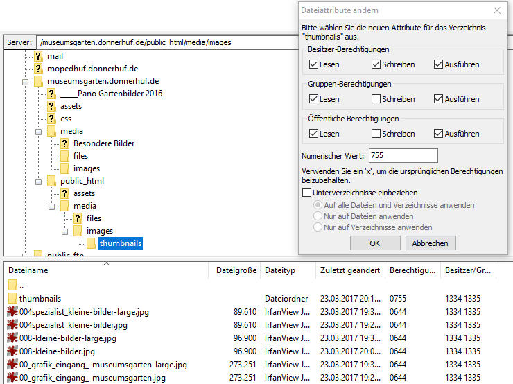

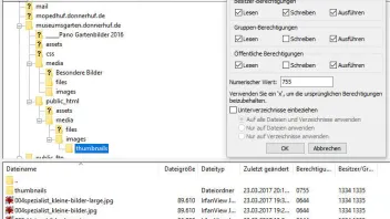

    wähle dich mal über filezilla auf deinem Server ein. gehe dann in das Verzeichnis /media/images und dort auf das Verzeichnis Thumbnails. Lasse Dir dann mit Mausklick rechts die Dateiberechtigungen für dieses Verzeichnis anzeigen und poste hier einen Screenshot.
    Standardmäßig sollten die Rechte auf 755 oder 705 eingestellt sein. Ich vermute, dass bei Dir in "Besitzer-Berechtigungen" ein Häkchen fehlt (Lesen + Schreiben + Ausführen)
    ich habe eben eine neue Testseite auf meiner braunen Page angelegt und alle CSS entfernt.
    Ergebnis: Keine Vorschaubilder vorhanden.
    Auf meiner grünen Seite habe ich das auch getan und zu meiner kompletten Verwirrung festgestellt, dass diese Testseite nicht auf den richtigen Server hochgeladen wird! Was ist das denn nun schon wieder?
    Vorschaubilder sind natürlich nicht drin...

    auffällig an Deinem Bild 1 ist, dass Du unter museumsgarten.donnerhuf.de auch schon einmal direkt assets, media etc hast und dann noch einmal im Unterverzeichnis /public_html. Überprüfe mal bitte die Dateiberechtigungen unter museumsgarten.donnerhuf.de/media/images/thumbnails.
    Außerdem solltest Du mal ins Control-Center Deines Providers gucken, auf welches Verzeichnis denn die Homepage verweist. Nach Deinem Bild 1 sollte 004spezialist_kleine-bilder-large.jpg entweder hier
    http://museumsgarten.donnerhuf.de/media/images/0…ilder-large.jpg
    oder hier
    http://museumsgarten.donnerhuf.de/public_html/me…ilder-large.jpg
    Es ist aber an beiden Stellen vorhanden.
    Am einfachsten wird es sein, wenn Du auf der Startseite vom Museumsgarten ganz unten als Textwidget das aktuelle Datum einfügst und dann veröffentlichst. Wenn das Datum dann auch auf der Homepage zu sehen ist, veröffentlichst Du schon mal in das Verzeichnis, auf das auch die Webadresse verweist. Du musst dann nur noch in Filezilla nach der aktuellen index.html suchen.

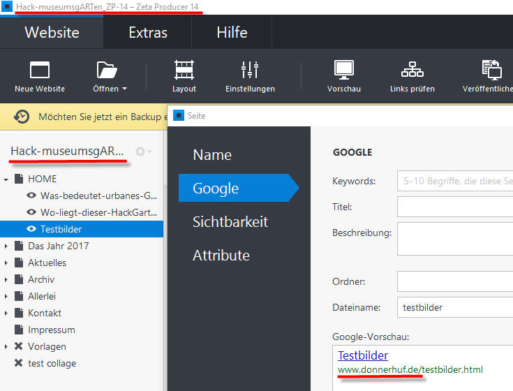

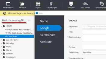

    Aber äußerst seltsam bleibt immer noch, dass ZP die neue Testseite nicht in das vorhandene Projekt hochladen will, sondern auf eine völlig andere Homepage.

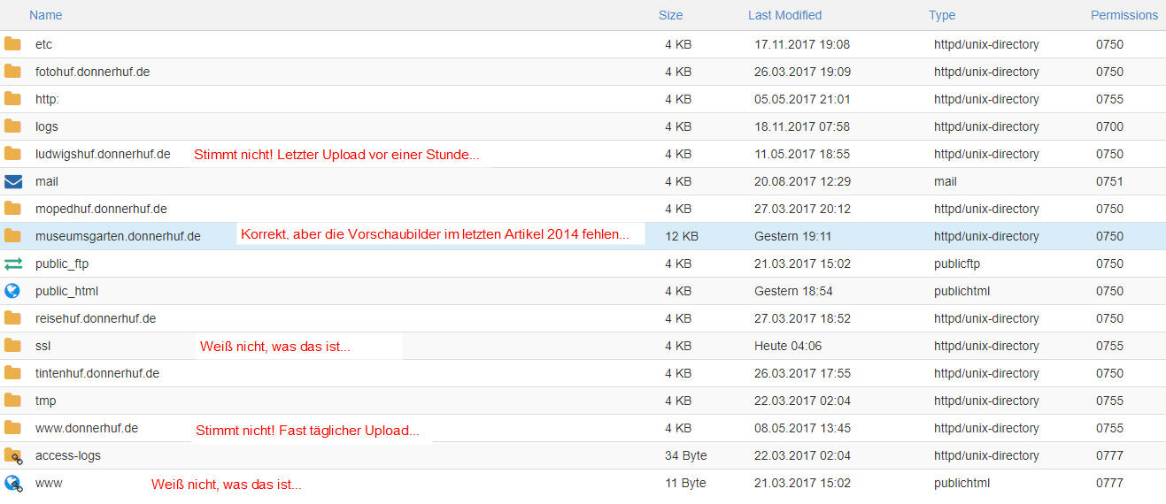

    Mache mal als nächstes einen Screenshot vom Control-Center bei SpaceNet, welches Deine Webverzeichnisse zeigt. Dazu dann noch einen Screenshot von der eingerichteten Domain donnerhuf.de mit dem zugewiesenen Webspace. Eventuell werden wir dann etwas schlauer.

    Stimmt, meine Subdomains liegen oberhalb von "public_html"; das scheint also kein Problem.
    Oder doch? Der Museumsgarten klappte ja bis vor ein paar Tagen prima; bei der Hauptdomain donnerhuf sind zwar die Seiten da, aber keine Vorschaubilder...
    Blöderweise liegen da auch noch Verzeichnisse "www" und "http://www.donnerhuf.de" - wobei "donnerhuf.de" die Hauptdomain ist und nochmal vorkommt unter "public_html"!
    Auch unter "http:" gibt es nochmal ein "http://www.donnerhuf.de"

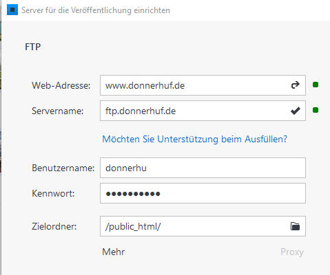

    wir versuchen mal, die Hauptdomain http://donnerhuf.de vernünftig upzuloaden. Du kannst ja, bevor Du das machst, noch einen Screenshot der gegenwärtigen FTP-Einstellungen hochladen.
    Versuchseinstellungen FTP:
    Webadresse: http://donnerhuf.de
    Server: ftp://donnerhuf.de oder der der Name, der vom Provider vorgegeben ist
    Benutzername: xxx
    Kennwort: yyy
    Zielordner: /public_html/
    danach zunächst die internen Listen leeren. Auf der Startseite EINE Textzeile ändern oder ein Datum hinzufügen, damit wir sehen können, ob es das richtige Verzeichnis ist (die sitemap.xml nützt uns heute Abend nichts, da dort bereits der 28.11. als Datum der letzten Änderung eingetragen ist).
    Danach Webseite veröffentlichen (F7).
    Browser-Cache leeren
    http://donnerhuf.de aufrufen, wenn dort der geänderte Text erscheint, wird im richtigen Verzeichnis veröffentlicht. In diesem Falle kannst Du dann über "Erweitert"->"Erstellen"->"alle Seiten erstellen" und danach über "Veröffentlichen" ->"komplette Website veröffentlichen" die Seite 1x komplett neu hochladen.

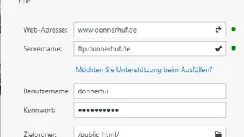

    ich habe soweit alles erledigt; wobei ich feststellte, dass die FTP-Webadresse http://www.donnerhuf.de hieß.

    ich habe auf dem Server ziemlich Ordnung gemacht und eine Menge Zeugs gelöscht, was sich in falschen (alten!) Pfaden befand. Die Struktur sollte jetzt in Ordnung sein.
    Danach kam in ZP die FTP-Konfiguration dran, wobei ich auch beim Museumsgarten das www. durch http:// ersetzt habe: In der Server-Vorschau war die Seite zwar da, aber ohne jegliche Stile! Jetzt stimmt es. Die Ziele sollten jetzt auch stimmen.
