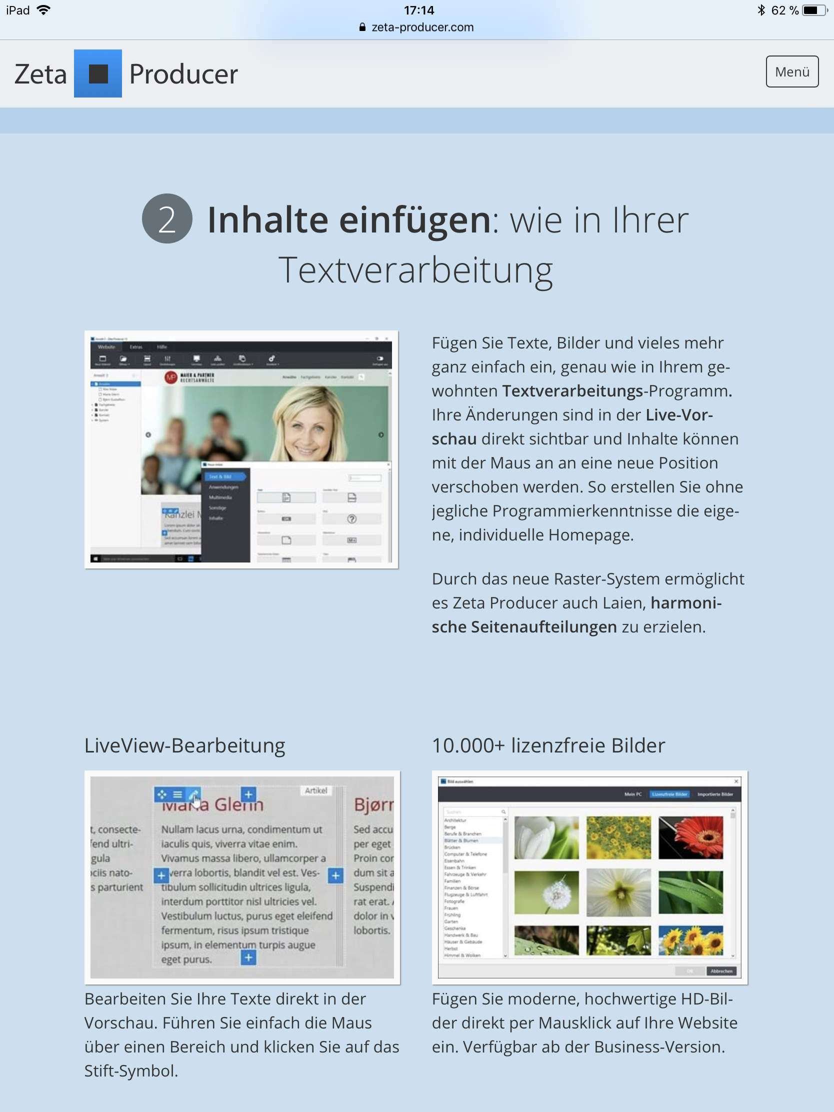

    Das Widget Linkbox, welches zuvor perfekt auf Handys, Tablets und I-Pad ausgerichtet war,
    sind nun nicht mehr an Ort und Stelle. Normalerweise müssten sich alle Widgetboxen aneinander reihen,
    diesmal lassen Sie Löcher, das ist nicht gut
    Bitte sich mal die Seite auf http://www.reinemacher.at/NEU2018 auf einem I-PAD ansehen
    dann ist es leicht zu verstehen.
    Ach ja ich habe die Premiumversion von ZETA Producer
    wir haben in 14.2 unser Gridsystem verbessert und einen weiteren sogenannten Breakpoint hinzugefügt. Vor 14.2 war es so, dass Ihre Seite z.B. 3-Spaltig dargestellt wurde und ab einer bestimmten schmaleren Bildschirmgröße dann direkt auf 1-spaltige Darstellung umgeschaltet wurde. In 14.2 haben wir hier noch eine Stufe eingebaut und es wird zunächst auf 2-spaltig umgeschaltet und dann erst auf 1-spaltig.
    Verstehe ich Sie richtig, dass Ihnen diese Darstellung nicht gefällt und Sie wieder gerne das direkte Umschalten auf 1-spaltig hätten?
    Störend ist das bei Ihrer Seite nur, weil die zweite Reihe Linkboxen in einer neuen Reihe platziert ist. Ich prüfe mal, ob es eine Möglichkeit gibt, alle 6 Linkboxen in einer Reihe zu platzieren, dann gäbe es bei der 2-spaltigen Darstellung diese "löscher" nicht.
  • Ich weiß nicht ob Sie sich den Link auf einem I-Pad angesehen haben. Was in der letzten Version war, war optimal. Wir hatten am Desktop-PC 3 Widget (Linkboxes) in einer Reihe diese mal 2 also 6 Widgets, bei den Handy verschob sich alles mit 1 Box pro Reihe und bei I-Pads mit 2 Boxen pro Reihe. Das ist in Ordnung. Jetzt habe ich bei den Ipads in der 1. Reihe 2 Boxen, in der 2. Reihe eine Box und rechts davon ist es leer in der 3. Reihe wieder 2 Boxen und in der vierten Reihe 1 Box und rechts ist es wieder leer. Also es verschiebt sich nicht so wie es sein sollte.

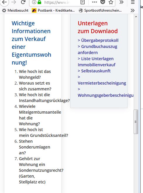

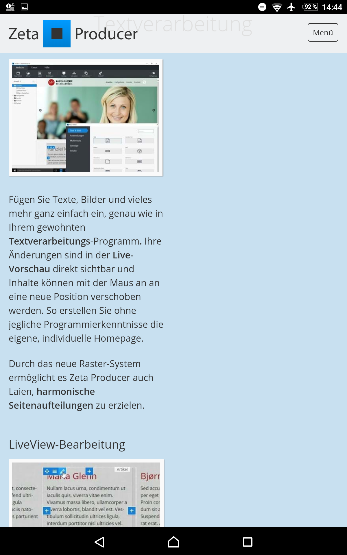

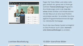

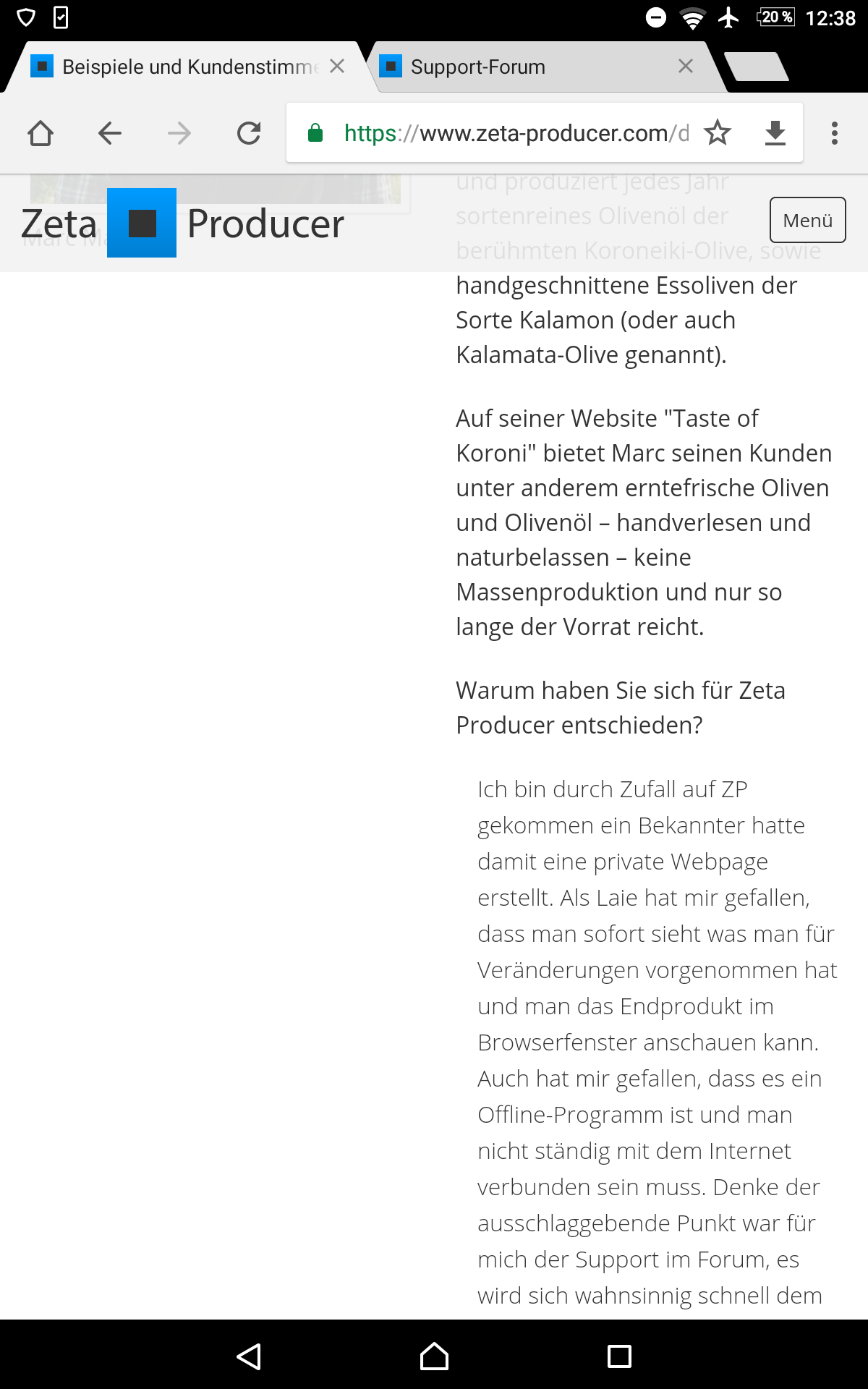

  • sony Xperia 8Zoll und hochkant Mit Chrome und firefox. Bei Quer ist wieder alles in Ordnung. Wie gesagt, auf Handy und grossen Tablet und PC keine Probleme. Bei bestimmten Abmessungen siehts nicht gut aus.
    Wenn er auf 2 Zeilen springt, liest man 3 Wörter je zeile
    Kann man manuell auf 1 bzw. 3 Spalten schalten ohne den 2er zwischenschritt??:).
    Danke

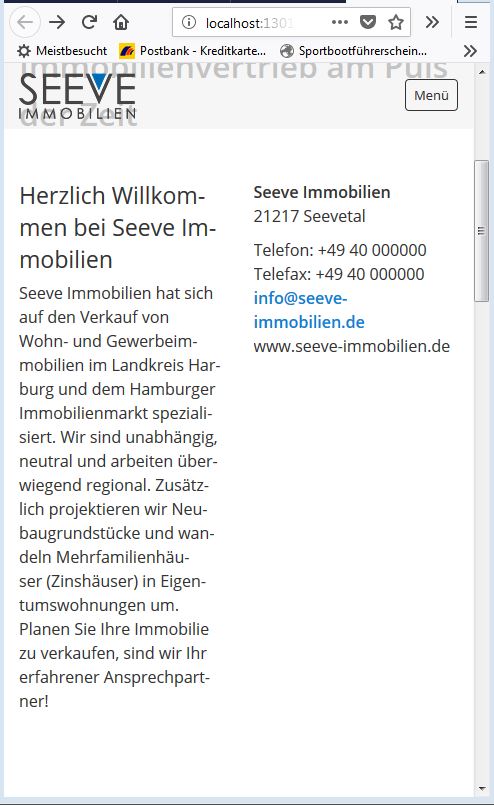

    das Phänomen, das Sie beobachtet haben, liegt weniger am Grid-System, und mehr daran, wie die Seiten auf Zeta-Producer.com aufgebaut wurden. Da ist vor den 1. Spalten jeweils ein Spacer-Widget eingebaut und dies verursacht dann später einen Umbruch. Ich muss mal sehen, wie wir das optimieren können.
  • Moin, bei meiner Seite ist es auch und da ist kein Spacer. Wäre echt super wenn es da eine Lösung gibt. Bei bestimmten Formaten von Handy und Tablets sieht das übel aus.

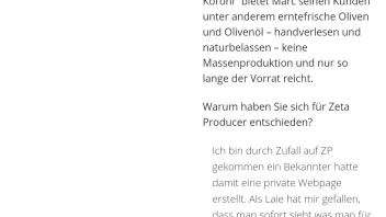

  • Was ich in Ihrem Screenshot sehe, hat mit dem erwähnten Problem aber nichts zu tun. In Ihrem Screenshot sieht man einfach nur lange Worte, die mangels aktivierter Silbentrennung über die Boxen hinausragen. Das ist ein ganz anderes Phänomen. Mehr kann ich nur sagen, wenn ich weiß, welche Programmversion Sie nutzen und welches Layout be dem Projekt im Einsatz ist.
  • Ja genau, wir nutzen 14.2 Premium Zeta mit Contemporary Responsive. Okay Silbentrennung mal weggedacht, aber die Lesbarkeit meine ich. Viel zu schmal, ich würds besser finden er springt gleich auf 1 zeilig. Bei langen Texten wird man irre beim lesen. Von der Optik ganz zu scheigen.
