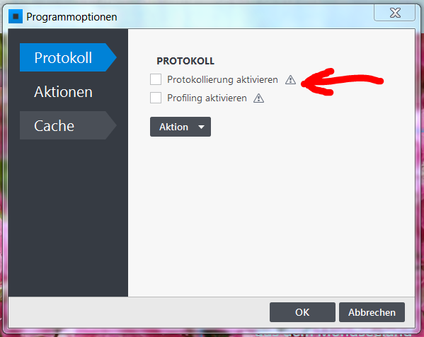

    Für uns wäre wichtig zu wissen, ob wirklich 3000 Dateien hochgeladen werden, oder ob nur 3000 Dateien erstellt werden. Das ist ein großer Unterschied und sollte im Protokoll zu erkennen sein. Auch wichtig hier wäre, wie viele Bilder das umbenannte Album enthielt.
    Wo finde ich das erwähnte Protokoll?
  • Unten rechts im Fenster Während dem Veröffentlichen auf das Dreieck-Icon klicken und die Option (die einzige) Protokoll anklicken.

    Also muss ich für die Tests "Protokollierung aktivieren" vorerst nicht aktivieren.
    Aber ich finde das von Stefan S und dir beschriebene Dreieck für das Protokoll bei der Veröffentlichung nicht.
    Es wird unten rechts kein Dreieck für Optionen eingeblendet.
    Gefunden!
    Unten rechts war eigentlich eine klare Information, aber habe immer in den bei der Veröffentlichung rechts unten eingeblendeten kleinen Fenstern gesucht.
    D A N K E !
  • Ja, inzwischen selbst gefunden und obigen Text geändert/ergänzt.
