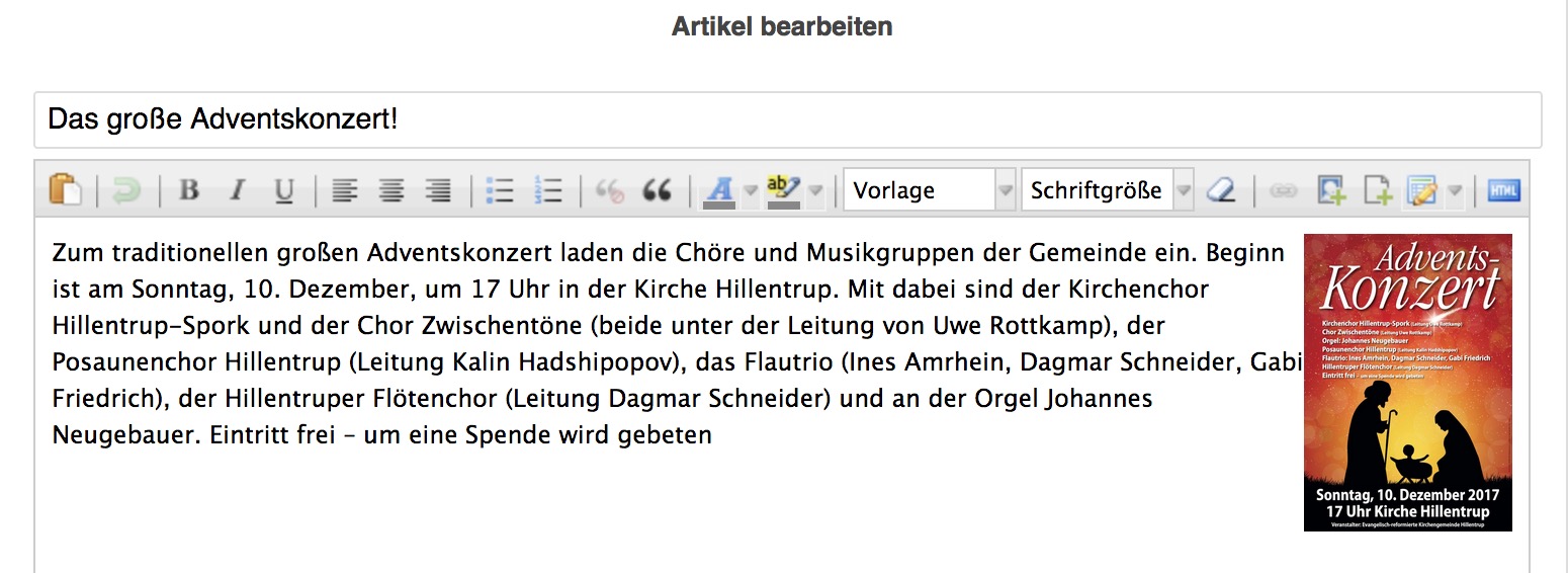

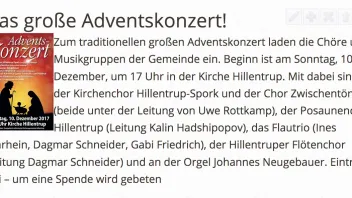

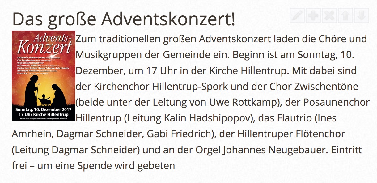

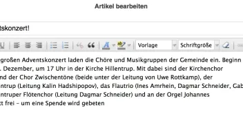

    Nicht immer, aber oft. Firefox, FF-klar und Safari. Ich habe noch nicht herausbekommen, woran das liegt und wie man das reparieren kann. Hat jemand eine Idee? (Screenshots: einmal im Online-Editor, einmal nach dem Sichern im Browser. )

    Im Editor:
    • Neuen Artikel anlegen.
    • Text schreiben/reinkopieren.
    • Cursor dahin, wo das Bild beginnen soll (hier Beginn erster Absatz).
    • "Bild einfügen", darin Bild auf dem Rechner suchen und hochladen
    • Bild ggf verkleinern (Anfasser ziehen)
    • ausrichten per Dialog (oder Icon)
    Im Editor sieht das dann korrekt aus, online leider nicht. Bzw. manchmal ja, manchmal nicht.
    Ach so: Nur die Seite "aktuell" ist eine CMS-Seite.
    HIER funktioniert es dagegen problemlos (auch die aktuell-Seite).

    ich habe das mal auf https://www.hanabi-pirna.de/online-cms nachgebaut (Hinweis: Damit ich ungefähr die Breite von Euch habe, ist vor dem Widget "Online-CMS" ein "Spacer" eingefügt). Das Bild wurde dabei in verschiedenen Varianten eingefügt mit nahezu immer dem selben Ergebnis. Je nach Einfügeposition kommt das Bild in die erste oder zweite Textzeile, aber immer rechts ausgerichtet.
    Der Quelltext Eurer Seite bestätigt ebenfalls, dass das Bild die Ausrichtung "Rechts" also style="float; right;" hat.

    dass das Bild nicht rechts "floatet" liegt daran, dass es mit der Option "bei Klick vergrößern" gerendert wird. Warum das so ist, muss ich noch untersuchen.

  • Ja, das ist schon interessant, nicht...? Das obere Bild ist nicht "floating", sondern ganzspaltig eingebaut. Da klappt das mit dem Klick-Vergrößern. Im Artikel weiter unten ist das Bild korrekt nach rechts "floating", dafür vergrößert es sich nicht. Aber alles nur auf dieser Site. Auf der anderen Site der Kirchengemeinde (um die es ja eigentlich geht) funktioniert beides nicht, also weder das nach rechts positionierte Bild noch das Klick-Vergrößern.
    Ist das ggf. ein "Feature" des jeweiligen Layouts? – Wünschenswert wäre für mich, dass sowohl das Bild nach rechts gerückt werden kann (mit umfließendem Text) und gleichzeitig das Vergrößern auf Klick funktioniert. Dies betrifft, wie gesagt, nur die CMS-Seiten (bei diesen Sites jeweils die "aktuell"-Seite). Auf statischen Seiten ist alles ok.

  • Also, das verhalten ist so, dass das Online-CMS für hochgeladene Bilder mit einer Breite von > 1200px die Option "Bei Klick Vergrößern" automatisch aktiviert wird. Der Quellcode wird dann entsprechend angepasst. Da die im Online-CMS-Editor gemachten Einstellungen bezgl. "Ausrichtung" nur für das Bild gesetzt werden, nicht aber für den umschließenden Link für "Bei Klick vergrößern", ist die Ausrichtung nachher auf der Seite falsch.
    Um das zu korrigieren, am besten einfach den Quellcode bearbeiten und dem das Bild umschließenden Div (mit class="zpImageGallery") noch einen inline-style hinzufügen wie z.B.: style="display: inline-block; float: right !important; margin-left: 20px;"
