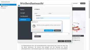

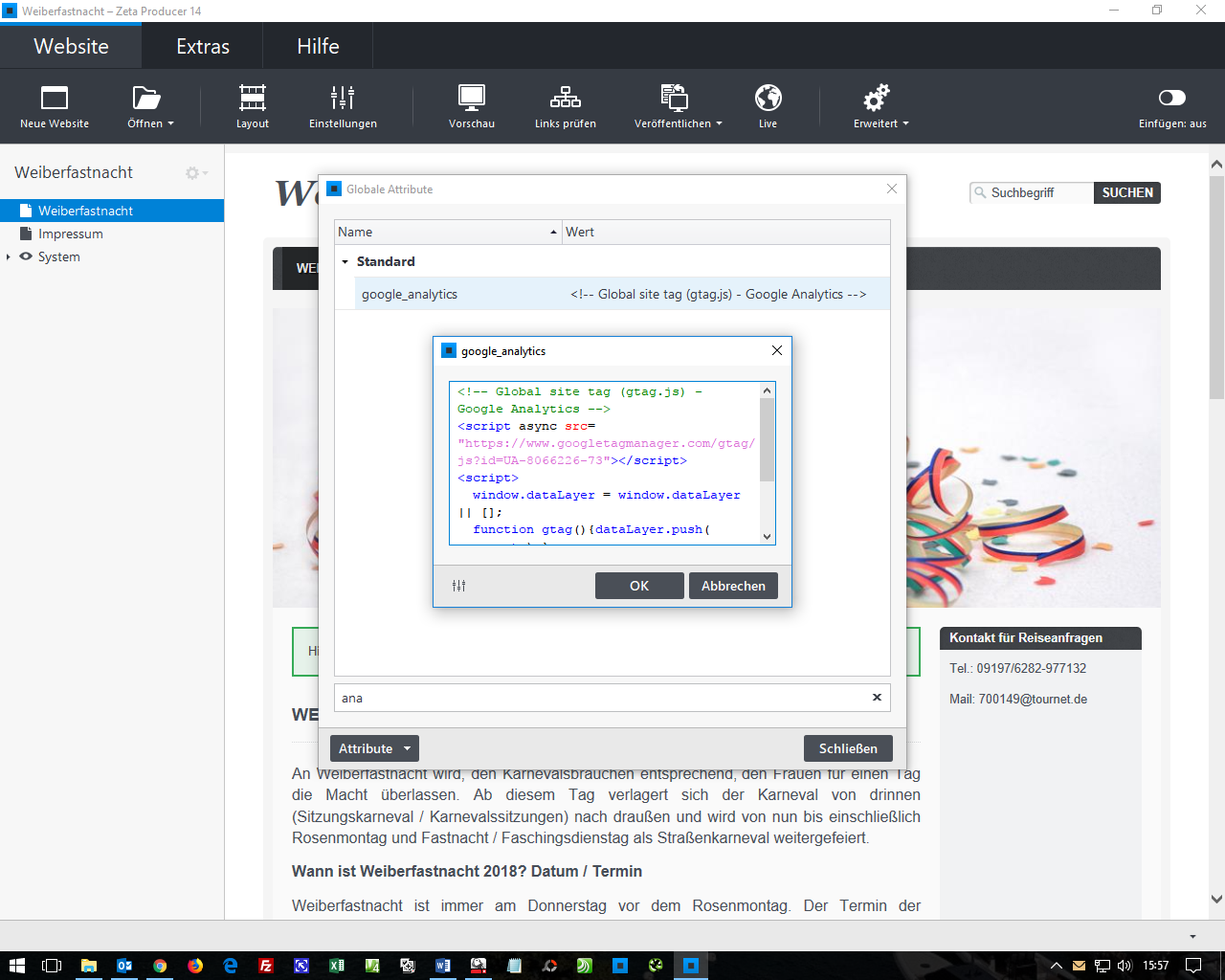

  • Hallo Stefan,
    ich finde nur ein einziges Attribut, das ist das analytics Attribut und das enthält den korrekten Code (s. Screenshot).
    Im richtigen Ordner ist auch alles hochgeladen, ich habe eben den Text verändert und die Änderung ist korrekt online.
    Diese beiden Optionen sind offensichtlich nicht die Ursache des Fehlers.

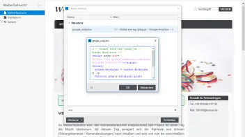

  • Hallo Guido,
    der richtige Platz für den Google-Analytics-Code ist unter "Einstellungen" ->"Google". Prüfe mal bitte nach, welcher Code dort eingetragen ist. Falls dort kein Code eingetragen ist, lösche bitte zunächst die Eintragung in den globalen Attributen, danach trägst Du den korrekten Code ein. Falls dort der falsche Code eingetragen ist, bitte diesen und danach auch den Code in den globalen Attributen löschen und dann erst den neuen Code unter "Einstellungen"->"Google" eintragen. Bitte denke auch an die Anonymisierung und entsprechende Anpassung Deiner Datenschutzerklärung.

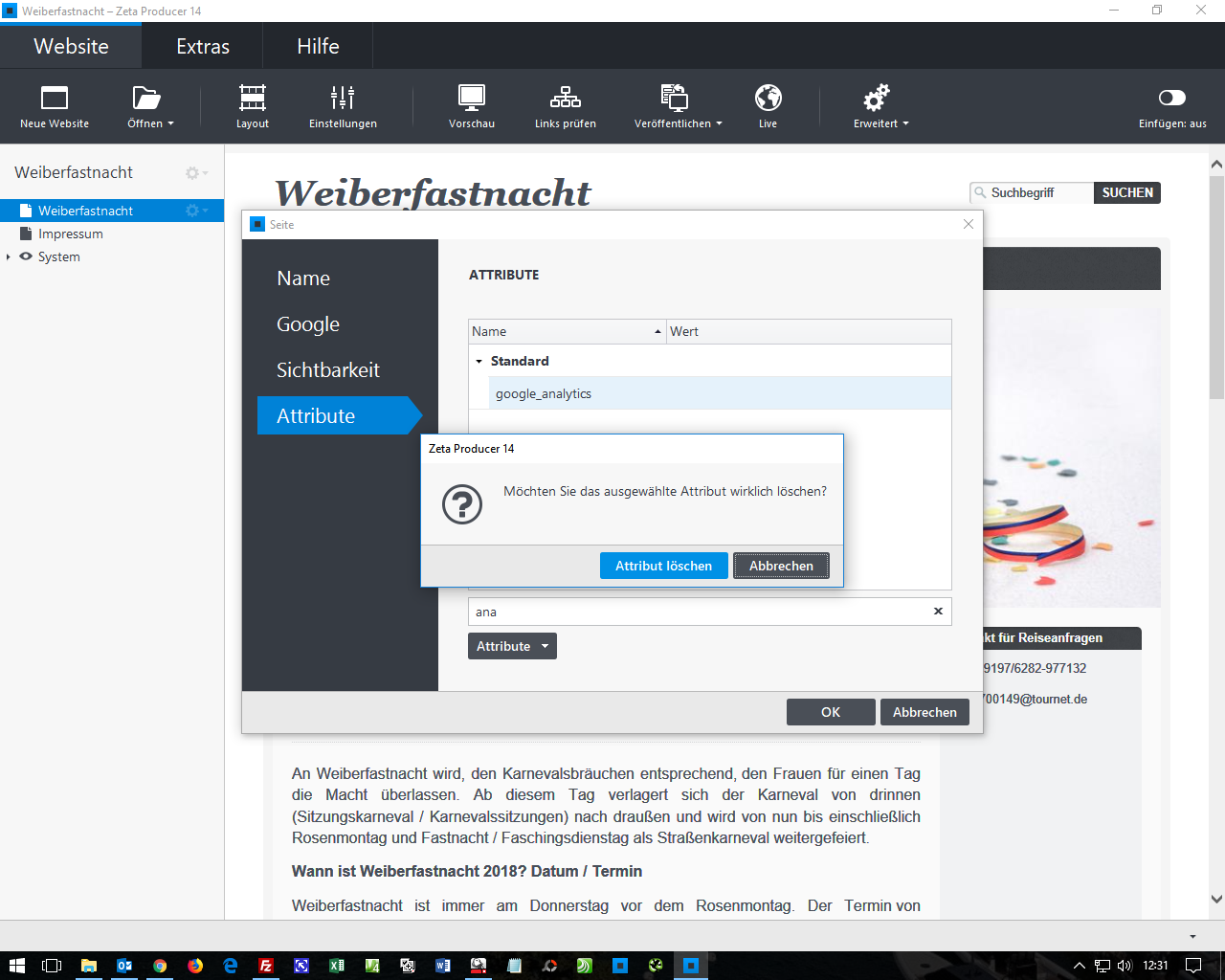

    wie ich vermutet habe, steckt das falsche Analytics-Script in einem seitenbezogenen Attribut. Das müssen Sie da explizit eingegeben haben. Das Attribut können Sie sehen, wenn Sie nicht über "Erweitert > Attribute" einsteigen, sondern einen Doppelklick auf die Seite machen und dann in den Bereich "Attribute" wechseln. Attribute sind ja hierarchisch vererbbar und seitenbezogene Attribute überschreiben globale Attribute. Also einfach das seitenbezogene Attribut per Rechtsklick auf den Attributsnamen und die Option "Löschen" löschen. Danach veröffentlichen.

  • Vermutlich haben Sie dann nicht das Attribut gelöscht, wie ich es beschrieben habe (per Rechtsklick), sondern nur den Script-Code aus dem Atribut entfernt? Wenn Sie auf "Einstellungen > Google" gehen, ist der Analytics-Code noch vorhanden?
  • Sorry, habe ich nicht dazu geschrieben. Wenn ich Rechtsklick und löschen mache und das dann bestätige, dann bleibt das Attribut und füllt sich wieder mit dem eben vorher gelöschten Script-Code :(
    Wenn ich das gemacht habe erscheint hinter google_analytics in der Spalte Wert wieder <script>
    Unter Einstellungen ist der richtige Code noch vorhanden.
    Guido
