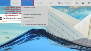

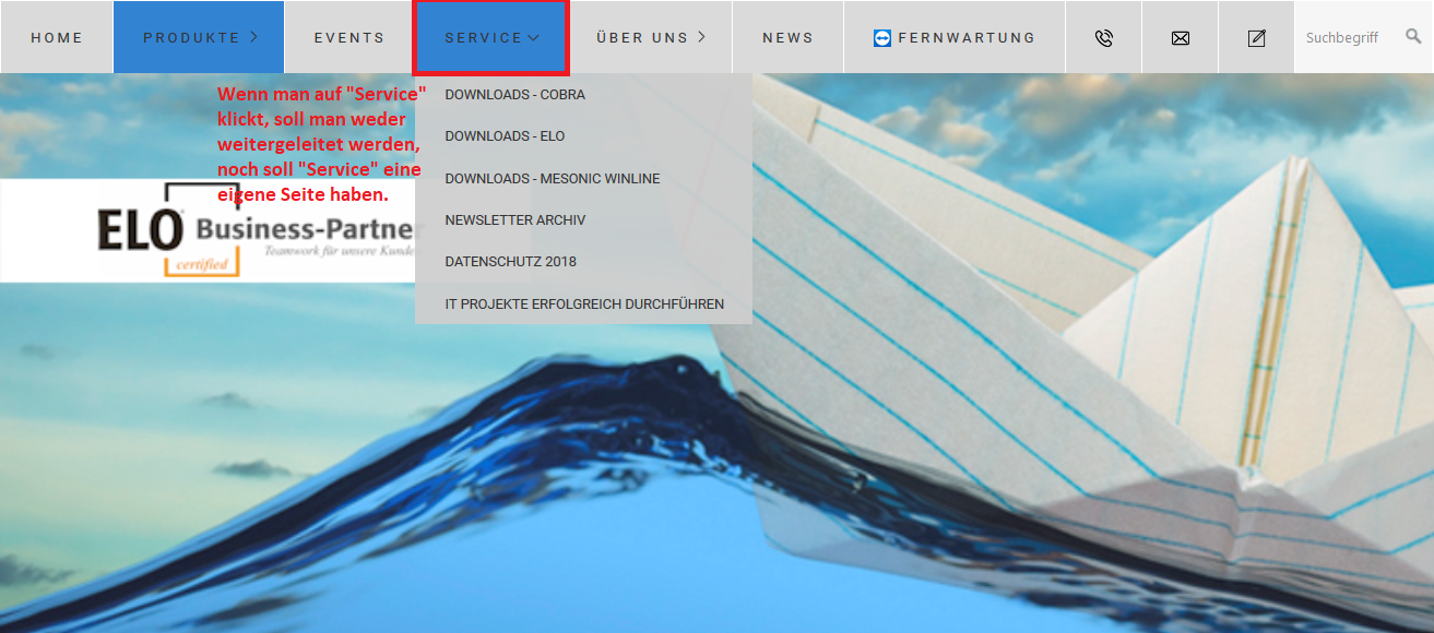

  • Moin, wir haben uns die Frage gestellt, ob es möglich ist, einen Punkt im Hauptmenü (Menüleiste) nicht auswählbar zu machen. Das heißt, wenn man auf einen Menüpunkt klickt, welcher Unterpunkte hat, dass dann nichts geschieht. Uns ist bewusst, dass es die Möglichkeit gibt, auf eine andere Seite (z.B. den ersten Unterpunkt) zu verlinken, dies ist jedoch nicht unbedingt in unserem Sinne.
    Zur Veranschaulichung sende ich nochmal einen Screenshot mit.
    LG, leildermann
    das hat mir keine Ruhe gelassen und ich hab mal etwas probiert… Folgender, wirklich hässlicher Hack kann – je nach Layout – funktionieren.
    • Doppelklicken Sie die entsprechende Seite im Seitenbaum um die Seiteneigenschaften zu bearbeiten
    • Klicken Sie im Bereich "Name" in das Feld "Umleitung"
    • Wählen Sie als Ziel die Option "Extern"
    • Geben Sie folgendes in das Textfeld für die URL ein: #" onclick="return false;
    • Bestätigen Sie mit Klick auf OK
    Nun hat ein Klick auf den Menüeintrag keine Auswirkung mehr.
    Je nach Layout kann das auch unerwünscht sein, weil der Klick auf den Seitennamen dann auch das Untermenü nicht mehr ausklappt, sondern nur ein Klick auf die Pfeil-Icons daneben.
  • Sehr schön, vielen Dank. Für unser Layout funktioniert es einwandfrei!
