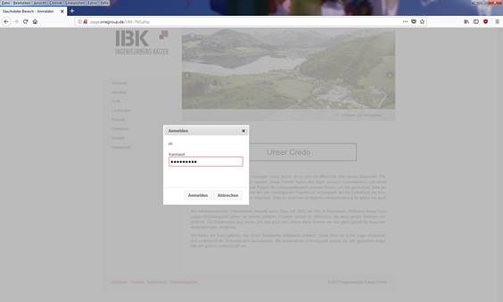

    Hab mich ein wenig zu früh gefreut...
    Beim Testen des Downloads zuhause bekomme ich nach Eingabe des Kennwortes ein ok und gleichzeitig einen roten Rahmen um die Passworteingabe. Woran kann das liegen? Füge ein Foto bei und hoffe, dass es erkennbar ist.
    Im Forum konnte ich zu diesem Problem keinen Hinweis finden. Gibt es eine Lösung?
    Vielen Dank!
    Grüße
    A. Kutter

    ich habe das jetzt hier mal generell getestet, ob es ggf. Inkompatibilitäten gibt, wenn man den Dateibrowser gemeinsam mit einem Geschützten-Brecich auf einer Seite nutzt. Dem ist nicht so, das funktioniert grundsätzlich gut.
    Allerdings spielt es wohl eine Rolle, in welcher Reihenfolge die Widgets auf der Seite platziert werden. Wenn das Widget "Geschützter Bereich" vor dem Widget "Dateibrowser" auf der Seite platziert wird, dann funktioniert es, im anderen Fall erhalte ich die Selben Fehler wie Sie.
    Also ziehen Sie mal den geschützten Bereich über den Dateibrowser und veröffentlichen Sie wieder. Funktioniert es dann?
  • Hallo Stefan S & IBK-Zeta ,
    ich kann die Feststellung von Stefan bestätigen.
    Bei 1. "geschützter Bereich" + 2. "Dateibrowser" funktioniert es wie gewünscht
    Bei 1. "Dateibrowser" + 2. "geschützter Bereich" erscheint nach Eingabe des Passwortes die Eingabeaufforderung mit dem Zusatztext "ok" und rot umrandetem Eingabefeld. Wenn man dann im Browser eine Seite zurück und wieder vorblättert, wird die Seite normal angezeigt.
    Stefan S : das sollte so ins Handbuch aufgenommen werden: "Geschützter Bereich immer als erstes Widget einer Seite.
  • Schönen guten Morgen,
    habe die Reihenfolge geändert und es funktioniert alles wunderbar!
    Kleine Ursache, große Wirkung - wie so oft in der IT-Technik. Das Lernen endet niemals.
    Ich bedanke mich ganz herzlich bei Euch für die Unterstützung.
    Grüße
    A. Kutter:thumbup:
