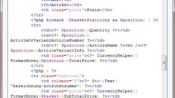

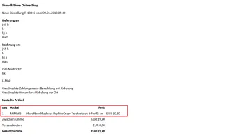

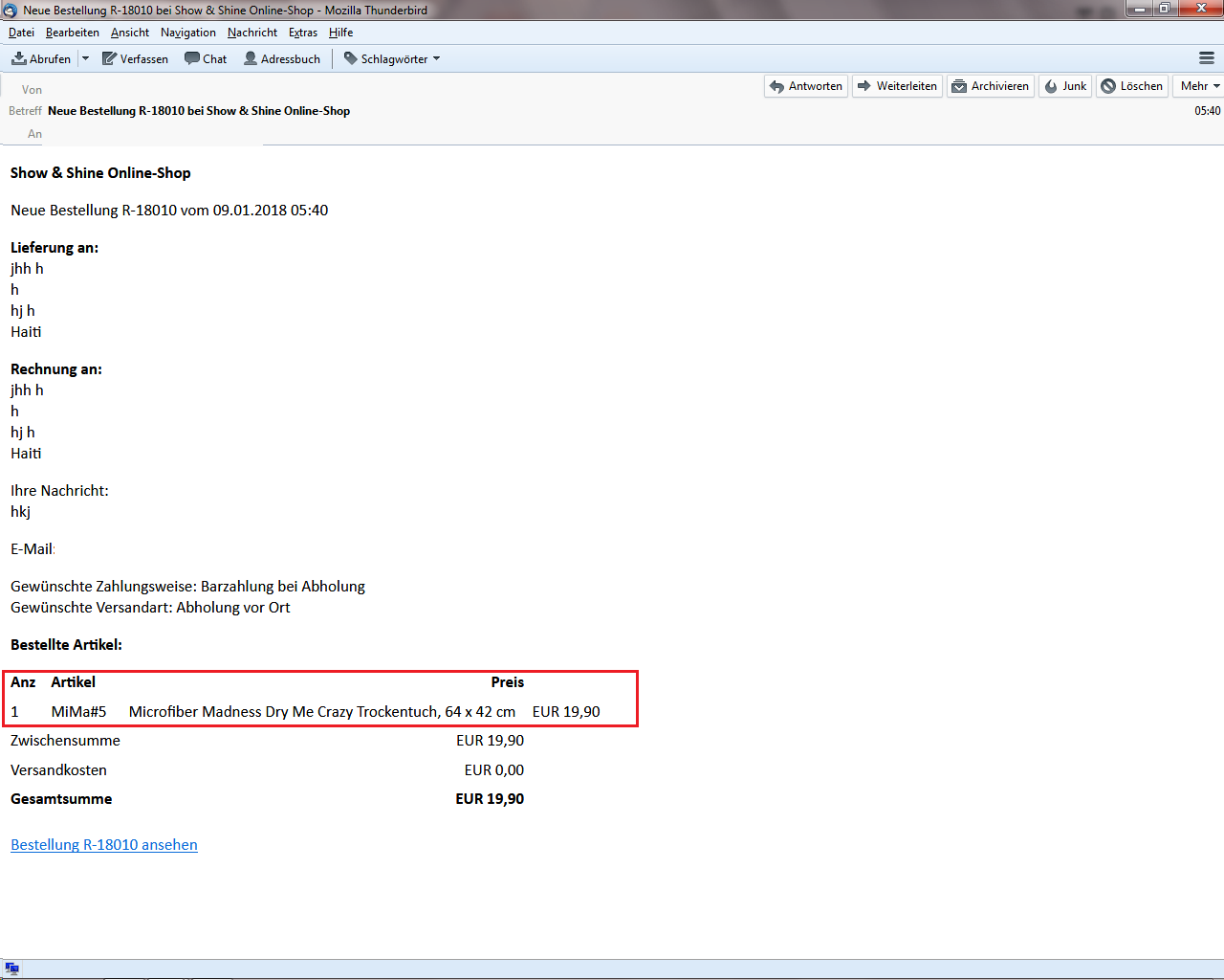

  • Es funktioniert mit stilistischem Schönheitsfhler:
    Die Artikelbezeichnung hat keinen Umbruch. Der Preis wird verschoben, die Überschrift "Preis" allerdings nicht. Schadet etwas der Übersichtlichkeit.
    Können Sie da noch einen Tipp geben? Ist allerdings nichts dringendes.
  • Das kann ich nicht beurteilen, ohne zu sehen, was Sie am Quelltext des Templates geändert haben. Vermutlich haben Sie die Artikelnummer in einer neuen Tabellenspalte (<td>) eingefügt, ohne bei den Tabellen-Spaltenüberschriften auch eine Spalte hinzuzufügen?
  • Aaaaah, daran wird es irgendwo liegen. Ich habe in der Tat <td> manuell eingefügt, da die Artikelnummer sonst einfach über den Überschriften stand. Ich habe da ein bisschen rumgespielt nachdem ich mir den Code angeguckt und etwas verglichen habe, was da einzelne Passagen wohl in der Live-E-Mail so machen könnten. Dann komme ich bei einfachen Dingen recht schnell dahinter. Zumindest ansatzweise.
    Ich werde meinen Code als Screenshot nochmal hier einfügen. Dazu komme ich aber erst heute Abend.
    Ich mag das grundsätzlich auch gerne und würde mich gerne mehr in die Materie CSS, etc. einarbeiten. Aber dazu fehlt mir einfach die Zeit und somit beschränkt sich das Ganze auf das was ich brauche. Und dann bin ich froh wenn es wie gewünscht läuft. Insofern bin ich sehr begeistert von Ihrem Support, auch wenn es sich nicht immer so anhören sollte. Manchmal wünsche ich mir hier und da etwas anders in ZP, aber ich bin ich seit einigen Jahren Nutzer und treu geblieben. Bis auf V13 (für mich kam eine neue Lizenz erst mit deutlichen Verbesserungen im Shop in Frage, die es jetzt gibt.). Es ist für mich immer noch einfacher und weniger zeitraubend als selbst Programmierer zu werden, oder das Projekt für viel Geld auszugliedern. Auch wenn ich bei größeren Änderungen immer Netto bis zu einer Woche brauche, bis alles komplett fehlerfrei und nahezu wie gewünscht läuft.
    Also großes Kompliment und Dankeschön an Sie und die ganze Crew. :thumbup:
    Show & Shine
    ● ZP 14.3.3 Business - Panorama Responsive
    ● ZP 12.5.7 Business - Panorama Responsive
    ● einige ältere Versionen :)
  • Hallo Detailer ,
    nur als Hinweis: Bei Forumsbeiträgen kannst Du über </> auch Code direkt einfügen. Das macht sich insbesondere für den Support besser, dann dort eventuelle Fehler zu suchen oder aber den Code zu kopieren für weitere Tests.
  • Vielen Dank für den Hinweis.

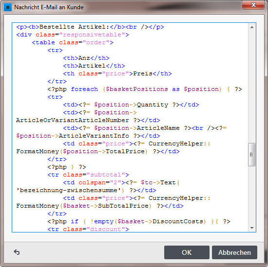

    Hier der ganze Code:
    Show & Shine
    das bestätigt meine Vermutung mit dem zusätzlichen <TD> aber fehlenden entsprechend zusätzlichem <TH>. Ich kann Ihnen hier keine Code-Korrekturen bieten, das würde uns zu viel Zeit kosten. Sie können die Shop-Texte aber per Klick auf den kleinen geschwungenen Pfeil unten Links wieder auf den Standardwert zurücksetzen. Danach könnten Sie den Code z.B. wie von mir vorgeschlagen einfügen, dann ist er zumindest Syntaktisch korrekt.
