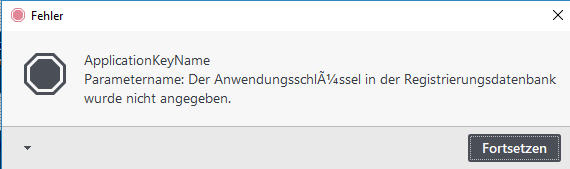

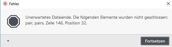

anbei zwei Meldungen. Was kann ich tun?
Nochmal, dringend, ich kann nicht weiter arbeiten!
Hilft es vielleicht, ZP neu zu installieren? Bleiben dabei meine Seiten erhalten?
Hat denn keiner eine hilfreiche Antwort?
Ich habe gestern mein Projekt bearbeitet und hochgeladen; so wie immer. Dann erschienen heute diese Meldungen, und ZP lässt sich nicht mehr starten.
Hallo Norbert,
die eigenen Projekte befinden sich unter c:\user\...\eigene dokumente\zeta producer ...\projects\ und werden bei einer Neuinstallation nicht überschrieben. Der auf der gleichen Ebene befindliche Ordner /Settings enthält die grundlegenden Einstellungen zu Zeta.
1. Benenne diesen Ordner um in /settings-alt
2. Versuche dann, Zeta erneut zu starten. Beim Start sucht Zeta nach den Konfigurationsdaten und legt den Ordner, falls er nicht vorhanden ist, erneut an. Wenn Zeta dann mit den Grundeinstellungen läuft, frohes Weiterarbeiten.
3. Wenn weiterhin die Fehlermeldung erscheint, installierst Du Zeta neu. Ich kann jetzt nicht ausschließen, dass durch den erfolglosen Start Einträge im "neuen" Ordner /settings vorgenommen wurden. Da dieser bei einer Neuinstallation nicht überschrieben wird, bitte nochmals umbenennen, wie unter 1. beschrieben.

1. und 2. haben genügt... ![]()
Herzlichen Dank!
