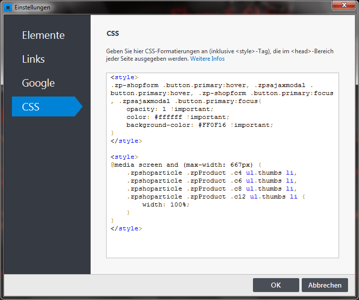

Kann ich den Quellcode direkt unter einen bereits verwendeten Quellcode schreiben, oder behindern diese sich gegenseitig? Ich verwende bereits den CSS-Code um eine Anpassung der Primär-Buttons durchführen zu können. Siehe hier: CSS zum Ändern der Primär-Button-Farbe
Am einfachsten direkt drunter.

doch, mit dem CSS-Code werden auch auf kleinen Bildschirmen die Alternativbilder unter dem 1. Bild angezeigt. Der Code ist bei Ihnen aber noch nicht online. Ggf. sollten Sie erst alles erstellen und veröffentlichen, oder Sie haben den Code nicht wie beschrieben eingegeben.
Er steht genau so wie in dem Bild oben aufgeführt. Heute morgen noch wurden alle Seiten erstellt und auch alle veröffentlicht (Das mache ich sowieso fast immer, auch wenn das immer eine Ewigkeit dauert, aber anders wird vieles leider nicht live realisiert.). Cache vom Gerät wurde geleert. Ich sehe immer noch nur den Mikropunkt. ![]()

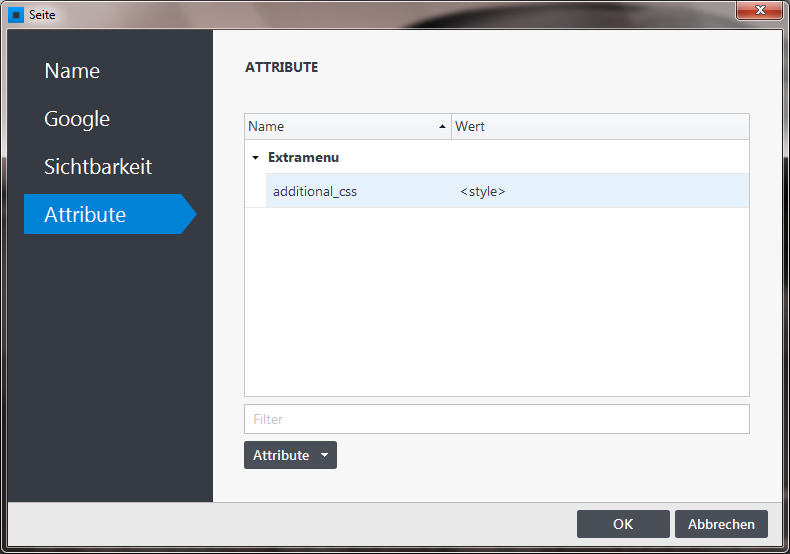

Prüfen ob auf der Seite ein seitenbezogenes Attribut gesetzt ist. Siehe Handbuch-Link in voriger Antwort.
Hatte nicht richtig hingeguckt.
Sorry. Klar. Prüfe ich. Melde mich. Danke.

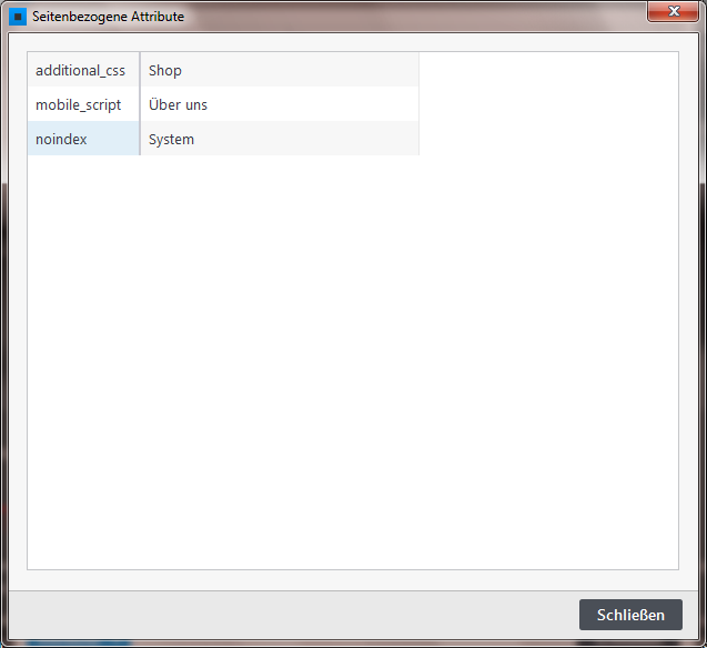

ein Löschen per Rechtsklick auf das seitenbezogene Attribut additional_css könnte bezgl. der Bilddarstellungen die Lösung bringen. Danach veröffentlichen.
Das hat es dann auch tatsächlich gebracht. Ich vermute stark, dass der CSS-Code noch aus V12.5 stammt. Da wurde mir hier mal geholfen mit einem Code, da das ausgefahrene Menu hinter Teile des Headers verschwand.
